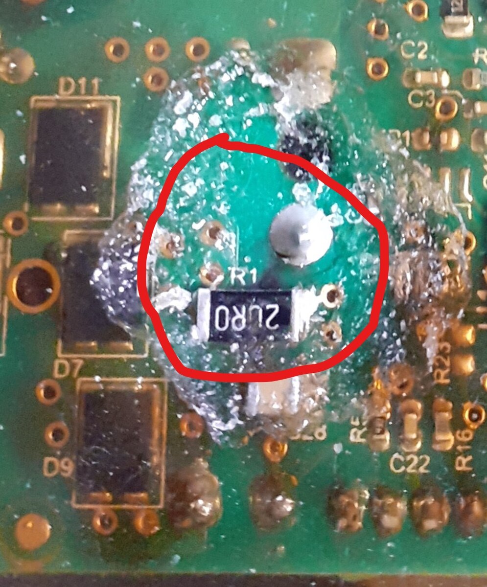

Hoffe ihr könnt mir helfen.
Meine Graco (Handspritzpistole) ist leider defekt.
Ein SMD ist verbrannt. Siehe Foto
Kann mir jemand sagen was das für ein Bauteil ist?
Würde mich echt freuen.
Liebe Grüße
Denis
#6806822
Tja - was meinst du? Den fehlenden Transistor TR1? Oder den schwarzen
SMD-Widerstand?
Der Widerstand hat 20Ohm, Bauform könnte 1206 sein (genaue Abmessungen
helfen da weiter).
Ein WIderstand brennt aber i.a. niht einfach so durch, wahrscheinlich
ist noch ein anderer Defekt ursächlich.

Also so wie der Stand jetzt ist denke ich nicht das da ein SMD
Widerstand kaputt ist. Wenn das Gerät durch Überlastung abschaltet und
eine Diagnose LED noch freudig blinkt dann müsste man mal nachlesen was
das bedeutet.
OP #6807118
Die Diagnose Led funktioniert, aber die Blinkt Ständig
laut Graco ist einfach die Platine defekt.
Die Graco war nicht Billig ...deshalb werde ich mal den Widerstand
erneuern.
Hoffe das es wirklich nur der Widerstand ist ..
sonst weiter schauen.
Vielen lieben Dank für eure Hilfe
