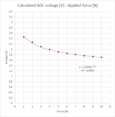

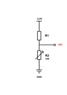

ich habe einen FSR kraft Sensor in mit Spannungsteiler gebaut, wo die
Spannung über dem FSR (welcher Widerstand sich in Relation zur Kraft
nicht-linear verhält) von einem 8-bit ADC gemessen wird.
Nun möchte ich die Auflösung des Systems berechnen in Newton [N],
angenommen die Transfer Funktion (V~F) wäre perfekt linear.

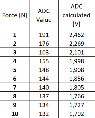

Ich habe versucht das Sensor System anhand einem Analogen Kraftaufnehmer
(engl. push-pull gauge) zu kalibrieren in dem ich den ADC Wert
aufgenommen habe je 1 Newton [N] Schritt in einem Messbereich von 1-10
Newton [N].
Der gemessene Spannungsbereich (engl. full scale output FSO) ist 0.76 V.
Der definierte Kraftbereich ist 1 bis 10 N, also (engl. full scale FS)
ist 9N.
Die spannung ist: 2,462 V bei 1 N und 1,702 V bei 10 N.
Auflösung = (V_ref * FS_input) / (V_fso * ADC_resolution)
(3,3 V * 9 N) / (0,76 V * 256) = 0.153 N
Meint Ihr diese Berechnung ist richtig?

Hier habe ich meine Frage nochmal gepostet, die Bilder des
Spannungsteilers, Werte Tabelle und Graph von Spannung, ADC wert zur
Kraft sind dort einfacher zu sehen:
https://electronics.stackexchange.com/questions/584039/did-i-calculate-my-force-sensor-resolution-correctly

Da die Empfindlichkeitskurve nichtlinear ist, dein ADC aber linear
arbeitet, hängt die Auflösung von der Kraft ab.

Ich weiss, dass die Auflösung sich in meinem Fall mit der Kraft ändert
(geringer wird je höher die Kraft).
Die obene Rechnung gilt auch nur weil "angenommen die Funktion wäre
Linear".
Um die Auflösung zu bestimmen bei meiner nicht-linearen kennlinie bei
einer beliebigen Kraft zwischen 1-10 N, bleibt die Formel meiner Meinung
nach die selbe, man muss halt die Empfindlichkeit bei jedem Punkt auf
der kurve nehmen:
Eine Lineare Funktion hat die Form y = m(x)+b, wo "m" die
Empfindlichkeit ist.
Empfindlichkeit "m" =  (V_fso / FS_input) = (delta Spannung / delta
Kraft)
Die "power-fit" kurve in dem graph hat die Funktion:  Spannung = f(x) =
2.5036*(x)^(-0.167)
Die Erste Ableitung meiner der "power-fit" kurve:
wäre die Steigung/Empfindlichkeit: f`(x) = -(0.4181012)/(x^(1.167))
Die Ursprüngliche Formel für Auflösung:
oder einfacher fürs Auge:
Auflösung = (FS_input / V_fso) * (V_ref / ADC_resolution)
also Formel für Auflösung bei einem beliebigen punkt:
Auflösung = (1 / m) * (V_ref / ADC_resolution)
Auflösung = (1 / f´(x)) * (V_ref / ADC_resolution)
Meine Urspüngliche Frage war, ob die berechnung stimmt, ANGENOMMEN die
funktion wäre Linear und kein Power-fit.
