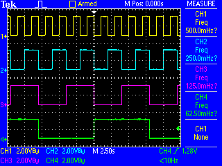

Langwelle schrieb:
> nennt sich ATTINY, hat nur 8 Beine;-)
Spiele einfach die Hex-Datei im Anhang auf einen ATtiny13 (kostet
weniger als einen Euro) und setze HFUSE = 0xFF und LFUSE = 0x78. Damit
hast du das gesuchte IC mit der folgenden Anschlussbelegung:
Pin     Funktion
 1      /RESET
 2      CLK_IN
 3      CLK_OUT_28
 4      GND
 5      CLK_OUT_25
 6      CLK_OUT_26
 7      CLK_OUT_27
 8      VCC
CLK_IN ist der Takteingang, die maximale Eingangsfrequenz ist 20 MHz.
CLK_OUT_xx sind die Taktausgänge und liefern die Eingangsfrequenz
dividiert durch 2^xx.
Zum Testen habe ich ein Rechtecksignal mit 2^24 Hz = 16777216 Hz
angelegt. Heraus kommen
2^(-1) Hz = 0,5000 Hz
2^(-2) Hz = 0,2500 Hz
2^(-3) Hz = 0,1250 Hz
2^(-4) Hz = 0,0625 Hz
(s. Oszi-Screenshot)
