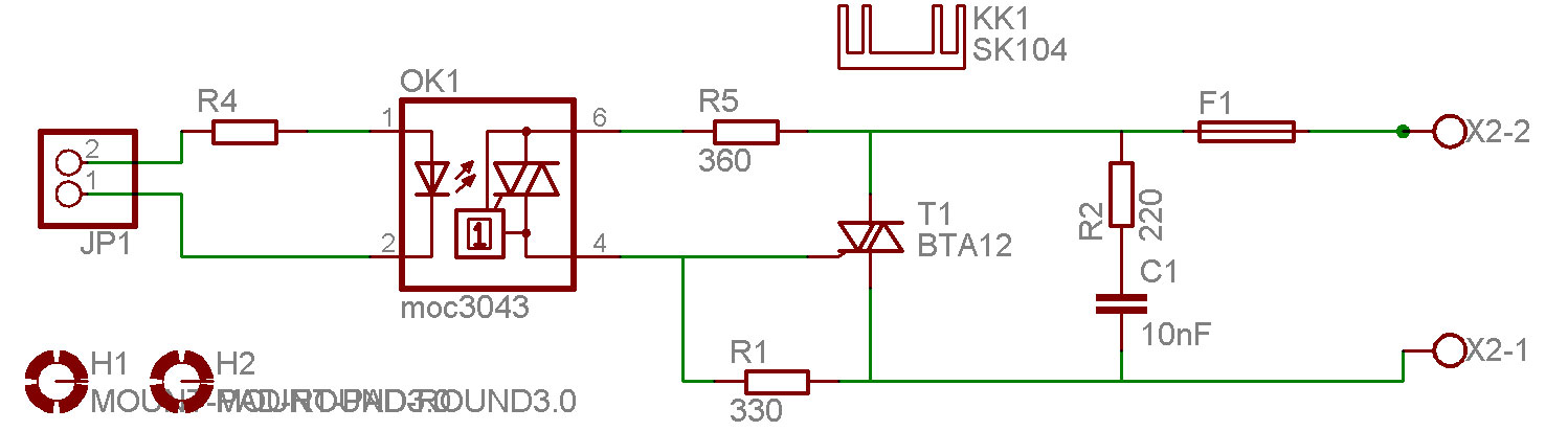

Hi Leute
Habe schon ein paar sachen dazu hier gefunden aber ich blicke einfach
nicht durch. Bin mit Wechselstrom ganz am Anfang.
Die schaltung im Bild  habe ich aus einem anderen Beitrag.
Ich muss mit enem AVR 3.3 LL (logic level) einen 24VAC Motor ein und
auschalten können.
Als bauteile habe ich mir den BTA10-600BRG und den MOC3063S-TA1
rausgesucht.
Was für mich keinen Sinn im bild ergibt  ist das der Opto und auch der
Triac nicht mehr als 1.3 V vertragen. Wie funktioniert das? Ich meine
eben dass das durchknallt.
Und der R1 mit 330Ohm ist mir unklar...
Kann mir da einer helfen?
Danke schonmal im Voraus.
Dank der Vorwiderstände
Julian B. schrieb:
> 24VAC Motor
Das sind wenig, gegenüber dem TRIAC Spannungsverlust (1.4V) und der MOC
Nullspannungsgrenze (16V).
Die anderen Bauteile müssen an deine geringe Spannung angepasst werden,
dazu sollte man verstehen, was sie machen. Der 330R begrenzt der Strom
durch den MOC. 1A ist erlaubt, also passt 330R zu 325V Spitze der 230V~.
Du hast nur 24V mit 35V Spitze, also tun es 33R oder 47R.
Der Snubber verhindert ein Hochschnellen der Spannung wenn der TRIAC im
Strom=0 aber dank Phasenverschiebung nicht Spannung=0 Fall abschaltet.
Du kannst den Widerstandwert ebenfalls zehnteln, der C bleibt wegen
gleicher Frequenz gleich.
Da 24V von den 230V wohl schutzisoliert sind, und der uC mit seinen 3.3V
durchaus mit einem Pol der 24V verbunden werden dürfte, kannst du dir
den ganzen Optokopplerkram sparen und den TRIAC direkt aus dem AVR
ansteuern.
> auschalten können.
Schau dir mal die Grundlagen zum Triac an. Einen Triac kann man nur
einschalten aber nicht ausschalten. Ein Triac schaltet sich immer wieder
von selber aus, wenn im Nulldurchgang der Sinuswelle sein Haltestrom
unterschritten wird. Wenn der Motor länger als eine Halbwelle laufen
soll, dann muß der Triac auch immer wieder nachgetriggert werden.
