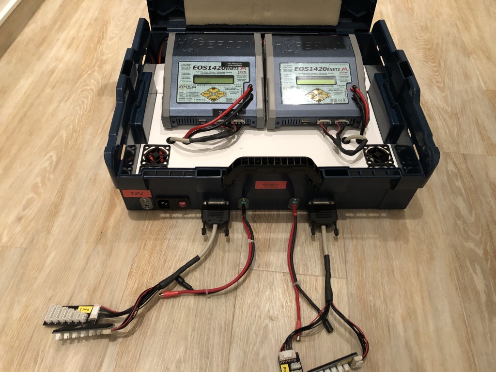

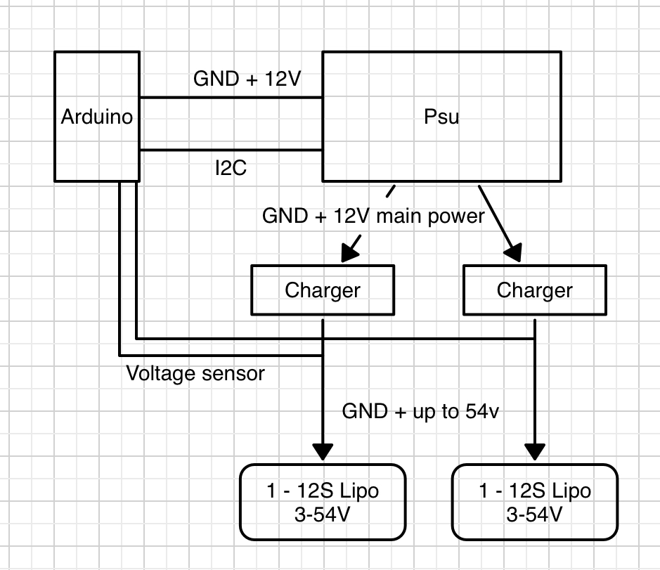

Hi.
Ich bin Modellbauer (also nur DIY-Wissen) und habe einen kleinen
Ladekoffer gebaut mit Steuerung des Netzteils für die Lader über einen
Arduino inkl. Anzeige der Leistungsdaten. Das läuft auch…
Ich möchte noch die Spannung (bzw. ob Spannung anliegt, also das
Vorhandensein einer Batterie) prüfen und bin unsicher ob ich dort wie
bisher Spannungsteiler verwenden sollte oder es Probleme mit der
Laderelektronik machen könnte. Pläne liegen mir leider nicht vor von den
Ladern und mit einem Messgerät kann ich die Spannung von Netzteil-Minus
zur Batterie-Plus korrekt mit einem Spannungsabfall von 0,3V messen. Das
ist ja aber potential-frei.
Spricht da allgemein (ja, leider eher nur raten :-) was dagegen wie
bisher über Spannungsteiler zu messen? Ladegeräte sollten ja immer
ähnlich aufgebaut sein, ggf. hat dort jemand Erfahrung mit.
Viele Grüße
Nils

Prüfen, ob Akku da oder nicht ist, wäre bestimmt über 10k Widerstand
möglich. Es wäre jedoch zu beachten, dass nicht jeder Akku gesund ist.
Daher ist von Kurzschluss bis hochohmig vieles möglich. Bei der Ladung
sollte man auch den Spannungsabfall über die Kabel/Klemmen im Auge
behalten. Eine genaue Einhaltung der Ladespannung ist bei Li-Akkus
wichtig.

Die End-Ladespannung für Li-Akkus sollte 4,2V nicht überschreiten.
Diese Spannung muss mit einer Genauigkeit von besser 1% stimmen.
Das muss Bei Deinen "Chargern" gewährleistet sein. Wenn Dein Ar-
duino nur grob zusätzlich überprüfen soll, reicht die Genauigkeit
mit Spannungsteilern aus. Normalerweise muss aber bei jedem µC
die Referenzspannung mit einem genauen Multimeter nachgemessen
werden und die Software entsprechend angepasst werden. Das gilt
auch nach einem Austausch des µCs.

Nils R. schrieb:
> Hi.
Und was soll der steuern auser das Netzteil an- und auszuschalten?
Soll das bei Erkennung eines angeschlossenen Akkus bzw. bei Erkennung
der Ladeendspannung geschehen?
Das eigentliche CC/CV-Laden und Balancieren machen ja die Ladegeräte
selber.
Und wie sagst Du den Ladegeräten, daß der Ladevorgang starten soll? NAch
Einschalten derselben starten die meines Wissens üblicherweise nicht
automatisch.
Spannungsteiler stört da mit großer Wahrscheinlichkeit nicht.
Wie mit einem Spannungsabfall. Du misst direkt an den Ladekabeln in der
Nähe der Ladegeräte? Warum nicht die Spannung an den Balanceranschlüssen
messen, da gibt's praktisch keinen Spannungsabfall.
Was ist potentialfrei in Bezug auf was? Da ist doch alles a
Ladegerätausgang irgendwie verbunden.
Grundsätzlich nöö.
Ob ähnlich oder nicht - unterschiedliche Ladezeiten haste sowie bei
beiden Ladesträngen, aufgrund von Toleranzen, Akkualterung, Ladezustand,
unterschiedliche Ladeschlußerkennung....
Und damit der Arduino eine Chance bekommt, das ganze anhand der
Ladeendspannung abschalten zu können, muß er sicherheitshalber bereits
vor Erreichen der Ladeschlußspannung abschalten, denn die Spannung, die
die Ladegeräte als Ladeschluß betrachten, muß für den Arduino noch lange
nicht den Ladeschluß bedeuten (auf Grund von Toleranzen, Drift,
Temperatur, ...). Zumal beide Ladegeräte sicherlich auch leicht
unterschiedliche Spannungsschwellen als Ladeschluß betrachten. Sonst
schaltet der Arduino evtl. nie ab.
> Viele Grüße
> Nils
OP #6807762
Moin.
Super, das klingt schon grundsätzlich sehr gut. Danke euch, dann
probiere ich es mal aus.
> selber.
> automatisch.
Der Arduino soll die Ladegeräte nicht steuern sondern nur verhindern das
Netzteil anzuschalten, wenn Akkus fälschlicherweise bereits dranhängen
an diesen. Die FETs der Lader brennen dann gerne mal durch, das ist dann
immer nervig diese auszustauschen wenn man es im Tran mal falsch macht
und erst die Akkus anschließt und dann das Netzteil anschaltet.
Mit potentialfrei meinte ich das Messgerät. Den Arduino hab ich noch
nicht angeschlossen, da ich mir unsicher war.
Viele Grüße
