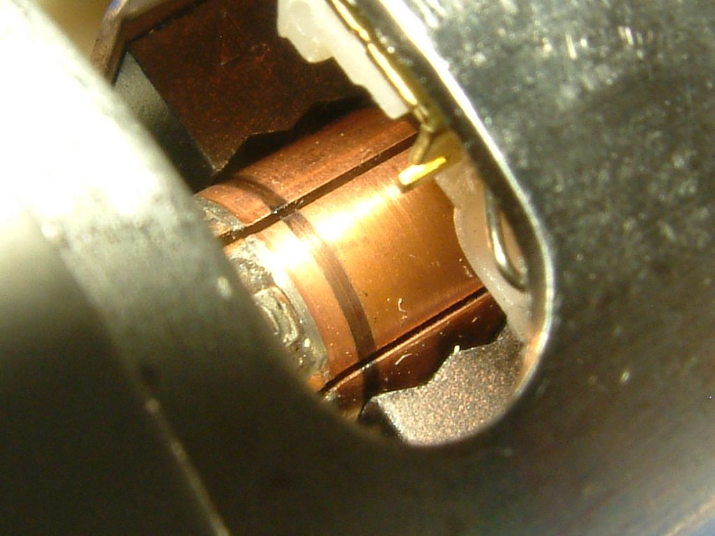

auf dem Tisch ein neuer DC-Motor. Drei Dinge wundern mich:
1. Die Kohlen haben ein seltsames Dreiecksprofil und berühren den
Polwender nur innen und außen. Für was soll das gut sein?
2. Der Polwender hat nur 5 Flächen. Bisschen wenig, wie ich finde.
Vorteil oder Nachteil?

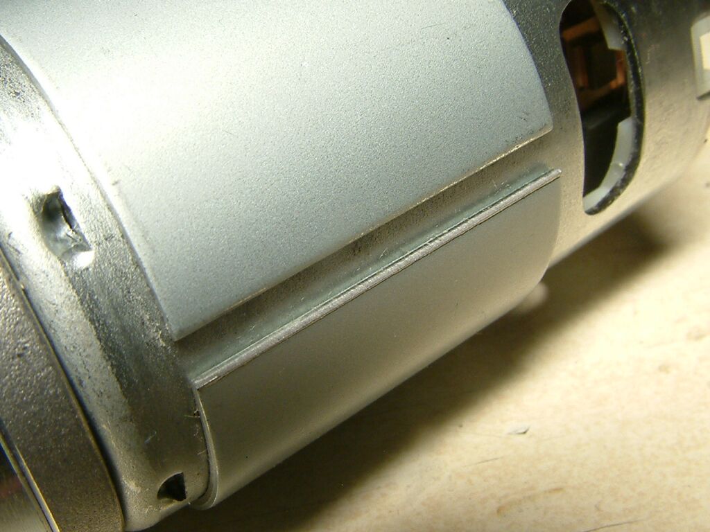

3. Um den Motor ist ein Blechring. Ist das ein Magnetverstärker?
Suchbegriff wäre interessant.

Die Kohlen sollen im Frischen zustand nur punktuell aufliegen, damit sie
die Kupferfläche durch den größeren anpressdruck schneller reinigen und
einschleifen. Mit der Zeit wird die Kontaktfläche immer größer, bis sie
flächig aufliegen.
5 Pole sind völlig ausreichend für einen Schnelldrehenden Motor, die
Rotationsträgheit regelt das. 3 würden auch ausreichen.
Das ist ein "flux ring" eine Metallmanschette mit hoher Permeabilität.
Dadurch wird das Magnetfeld nach außen abgeschirmt bzw. nach innen
umgelenkt und der Motor hat durch das stärkere Feld im Inneren ein
höheres Drehmoment. Normalerweise muss diese Aufgabe der Blechmantel des
Motors alleine Erledigen, mit begrenzter materialstärke, damit er sich
noch pressen Lässt. Möchte man mehr Eisen im äußeren bereich zum
schließen des Magnetischen kreises, fügt man diesen RIng hinzu.
Gleichzeitig stört das Magnetfeld der Permanentmagnete die Umgebung des
Motors weniger.

Na ich weiß nicht. Die Ecken arbeiten sich doch in die Kupferfläche ein,
das wird doch niemals mehr plan. Wieso habe ich solche Kohlen mit
Haifischzähnen bisher noch nie gesehen?
#6808605
Weil du keine Ahnung von DC-Motoren hast? Solch vorgeformte Kohlen sind
Standard, und eher die Regel, statt die Ausnahme. Und da gräbt sich auch
nichts in den Kollektor ein. Diese Form betrifft nur einen sehr kleinen
Teil der nutzbaren Länge, und sogar nach dem kompletten Kohlenverschleiß
ist noch kaum Kupfer weg.

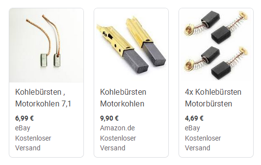

Ich hatte mich auf die Ersatzkohlen bezogen, die ich für die unzähligen
DC-Motore als Ersatzteil beschafft und verbaut habe.
Eben mal bei Tante Gurgel "Kohlen für DC-Motoren" eingegeben und die
Bildersuche aktiviert (Bild). Nach ca. 100 Bildern habe ich es
aufgegeben, nach gezackten Kohlen zu suchen, denn es fanden sich keine.
Offenbar hat Tante Gurgel auch keine Ahnung.
Dein Ernst? Ich suche dann auch gleich mal bei Google für meine Mabuchi-
und Johnson-Motoren nach Ersatzkohlen...hoffentlich gibt es dort auch
gleich noch einen Dosenöffner für Motoren.

Bei neuen Kohlen müssen sich diese erst einmal einlaufen, bevor man den
Motor mit Last betreiben darf!
Die einfachen Kohlen die Du bereits kennst, könnten anfänglich nur
punktuellen Kontakt haben und Kollektor und Kohlen zerstören.
Diese hier gezeigte Wellenform verhindert dies, hat auch anfänglich
gesichert mehr Kontaktstellen/Fläche. Damit kann man das "Risiko" eher
eingehen, den Motor sofort unter Last zu betreiben..... Hohe
Leistungsdichte und war nich billig?! :)
Lass den mal ne Stunde Laufen und sieh dir die Kollektor noch mal an!

Wie man in meinen Bildern sehen kann, haben die neuen Kohlen in dem
neuen Motor genau den punktuellen Kontakt und werden also den Kollektor
und die Kohlen zerstören.
Also ich versteh es nicht wirklich.
