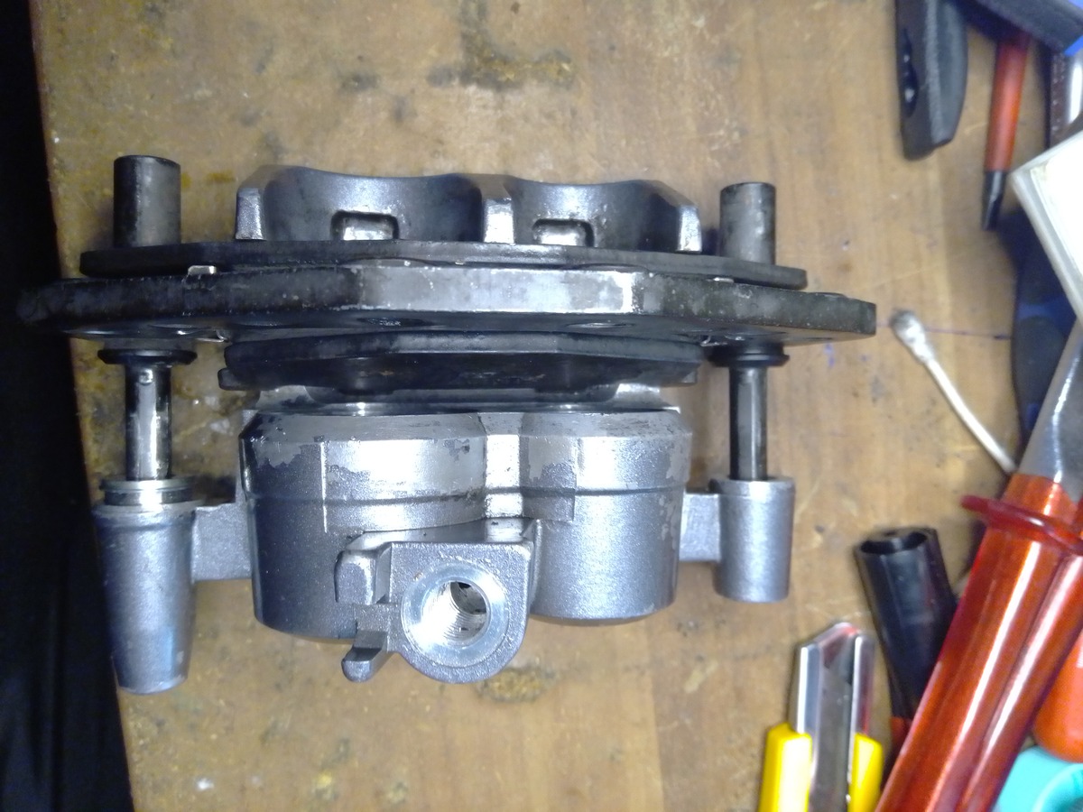

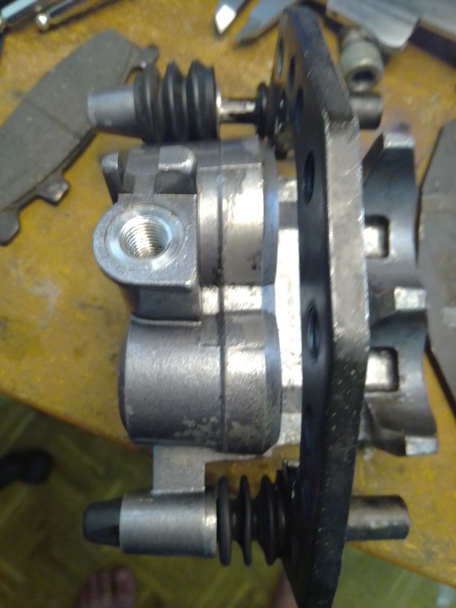

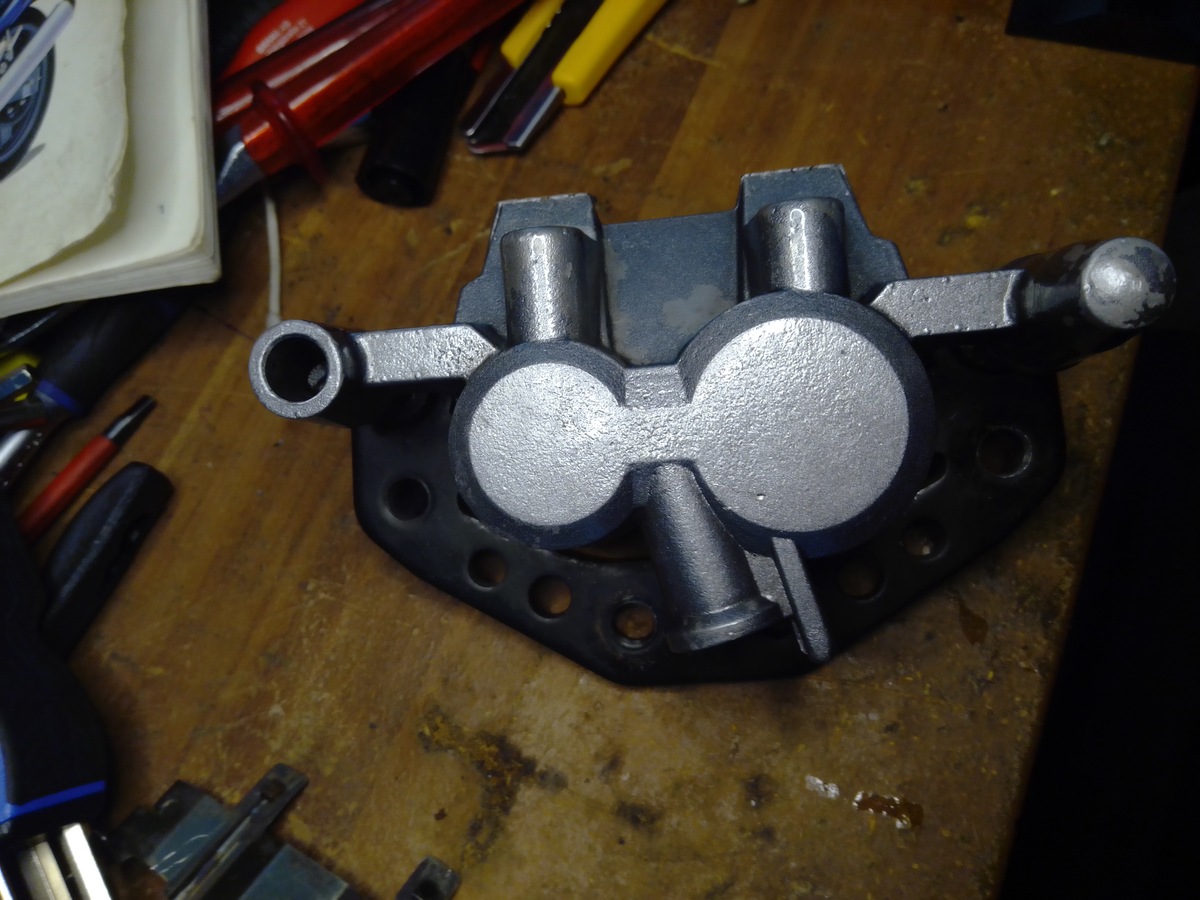

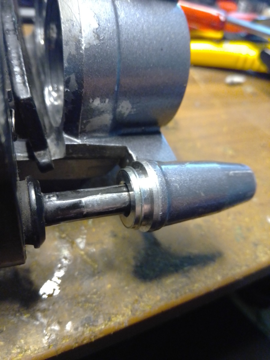

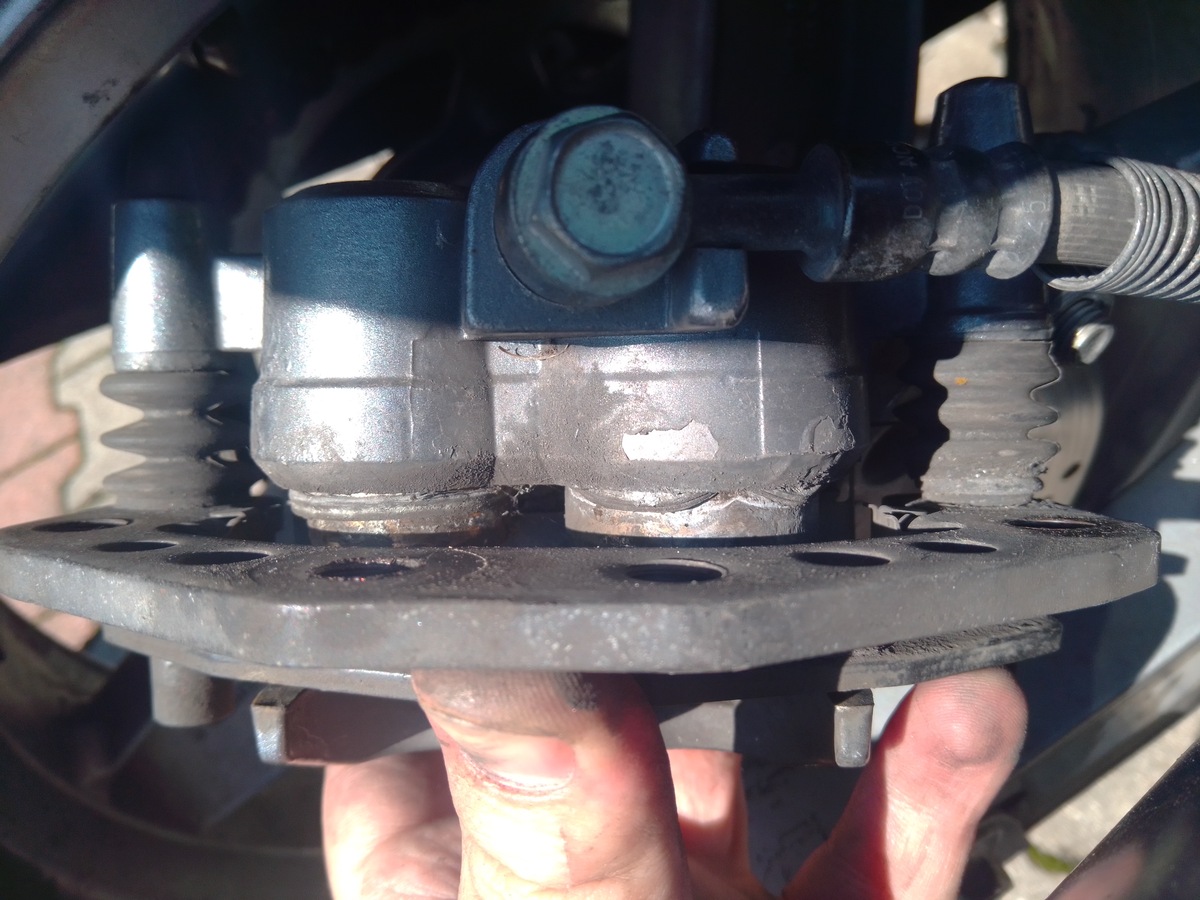

Hallo, bei meiner Hinterradbremse war die kolben staubdichtung rausgequollen. Habe den ganzen Bremssattel ausgebaut zerlegt und gereinigt. Motorrad : zzr 500 1992 Mir ist aufgefallen das an dem Haltebügel wo der Sattel montiert ist, an einer Seite kein Einsatz für die Führung ist. Meine Frage ist, muss das so sein oder fehlt das Teil. Des weiteren sind die Bremsbeläge unterschiedlich abgenutzt. Ist das in meinem Fall noch in Ordnung? Dann noch etwas riefen an Beläge und Scheibe. Starke Riefen = weniger Reibung = weniger Bremsleistung (richtig ?) Kann Riefenbildung auch durch minderwertige Qualität der Beläge entstehen ? Was ist die Vorbeugung gegen Riefenbildung ? Beläge Verschleiss: https://youtu.be/ouaxOut03_M
#6807980
Einseitige Abnutzung der Klötze kommt meiner Meinung nach wenn der Schwimmsattel eben nicht schwimmt, also die Führungsbolzen festsitzen. Ohne Führungsbuchse auf der einen Seite halte ich für Pfusch. Gebraucht gekauft? Riefen gibts ach einiger Zeit immer, Beurteilungssache "wie tief" ... Scheibe tiefe Riefen + neue Klötze nicht gut, weil Bremsleistung weniger.

Bild 1 sieht ja grausam aus :O Die Bolzen des Schwimmsattel müssen ja die gesammte Bremskraft übertragen, fehlt eine Führung wird dort nix mehr übertragen bis die noch vorhande Seite soweit ausgeschlagen/verbogen/wasAuchImmer ist. Mit Saubermachen ist es alleine nicht mehr getan. Reperatursatz komplett vom Freundlichen besorgen und die fehlende Führungshülse besorgern/einbauen. Zur Not ganze Bremsanlage durch was Gebrauchtes ersetzen. Ich habe aus der Bucht schon einige brauchbare Teile zu fairen Preisen bekommen. Kolben auf Riefen/Rostpickel untersuchen, polieren und ggf. durch neue ersetzen.

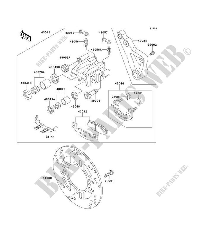

wenn du kein shopmanual hast o. findest schau ggf. bei einem Händler wie
cmsnl.com ob sich eine Explosionszeichnung zum passenden Modell findet,
dann durchzählen.

An der Zeichnung laut https://www.bike-parts-kawa.de/kawasaki-motorrad/500-MOTOS/1992/ZZR500/ZX500-C3/HINTERRAD-BREMSSATTEL/5004258/F_08/0/15890 Genau passend für mein model Ist aber keine Buchse oder sowas zu erkennen . Mich wundert das es original so designt wäre Karl schrieb: > Hier der erste Ahnungslose: > NichtWichtig schrieb: > >> Die Bolzen des Schwimmsattel müssen ja die gesammte Bremskraft Ich weiss nicht was du meinst aber hier wird definitiv die gesamte Bremskraft übertragen

Karl schrieb: > Wenn du dass nicht selbst beantworten kanns, ist ehr die Frage ob du > alleine an der Bremsanlage rumschrauben solltest. Dummes Geschwätz! @TO: Orientiere dich an der Explosionszeichung. Wenn sich an deinem Bremssattel alle Teile finden und nichts fehlt, dann gehört das so. Die Funktion am Ende aber sorgfältig prüfen.
#6808130
Wenn du dir deine Explosionszeichnung genau anschaust siehst du dass da der Gummi "49005" durch die Führungsbuchse, welche bei dir so locker aussieht, durchkommt. Damit sitzt der Sattel dann gut da drinne, der Gummi dient wohl zur Dämpfung/Entkoppelung.

Richard X. schrieb: > Ich weiss nicht was du meinst aber hier wird definitiv die gesamte > Bremskraft übertragen Warum heißt der Schwimmsattel wohl Schwimmsattel? Die Bremskräfte werden immer von den "Belägen" (also deren Grundplatte) auf den Sattelträger übertragen. Niemals über die Gleitbolzen. Was denkst du, warum der innere Belag so breit ist links und rechts die Löcher hat? Der rechte Belag sitzt in der Aussparung vom Sattelträger.

Ja stimmt ich habe den Gummi vergessen, Es ist also an der einen Seite gummigelagert + staubdichtung. Und an der anderen Seite ist eine Führungsbuchse nur mit staubdichtung. Man kann aber mit den Belägen erkennen das genau an der Stelle wo es gummigelagert ist sich stärker abgenutzt hat, wegen dem vergrößerten Spiel. Es ist so original designed. Was würde passieren wenn man an beiden Seiten eine Buchse hätte und den Gummi weglassen würde. Gleichmäßiger Bremsbelag Verschleiß ? Vlt sogar vergrößerte bremsleistung? Mir bleibt es Verborgen was daran schlecht sein würde Wäre interessant zu sehen was passiert , oder es geht mehr kaputt xD

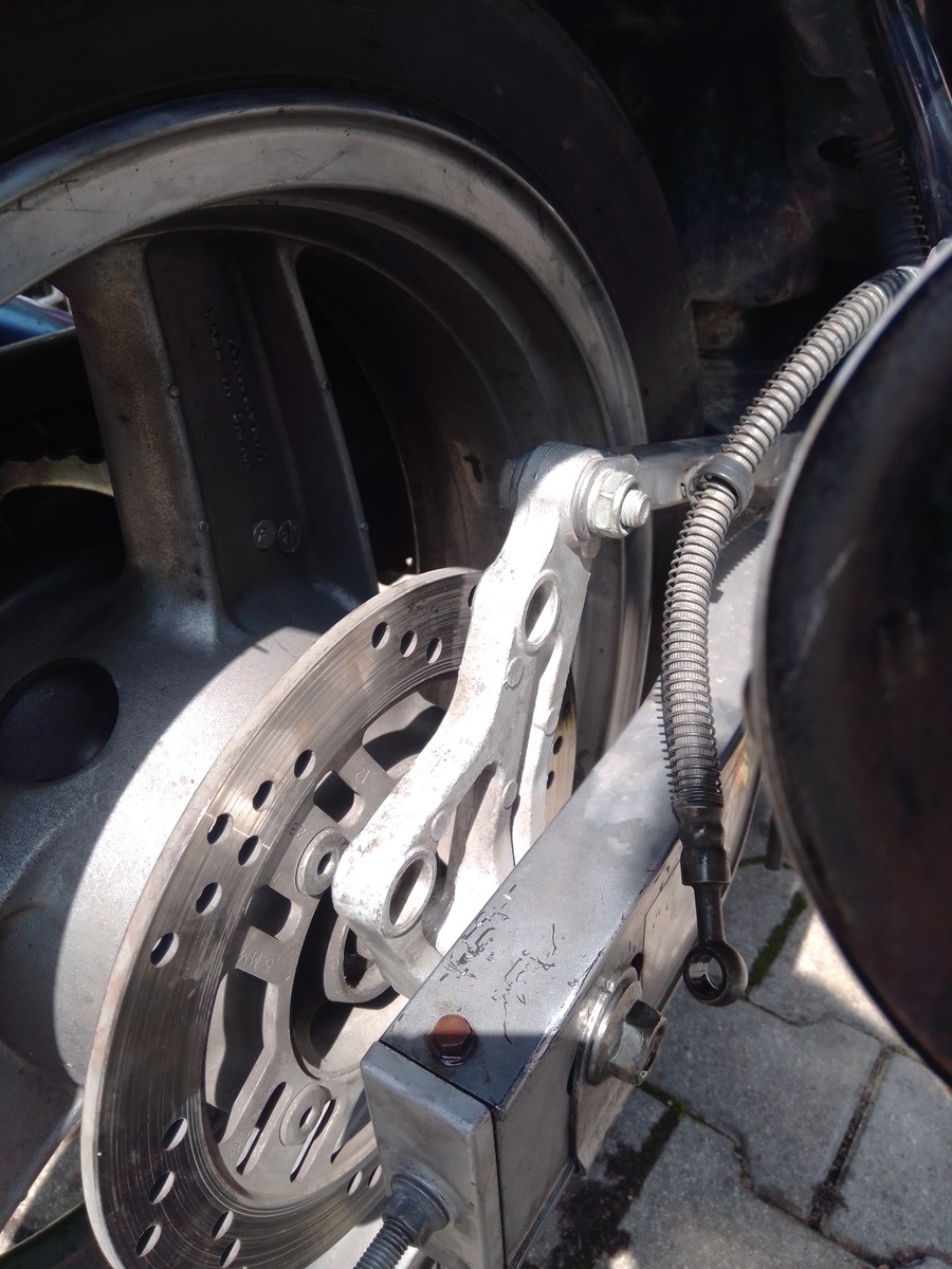

Achja die Bremsleitungen sind noch original also 30 Jahre alt. Sie sind zwar dicht . Kann es sein daß dadurch auch die bremsleistung beeinflusst wird Mir geht es speziell nur um die bremsleistung , nicht veränderten "Druckpunkt" oder wie auch immer sich das nennt und die Hydraulik Eigenschaften verändert. z.b mit einer stahlflex Leitung.

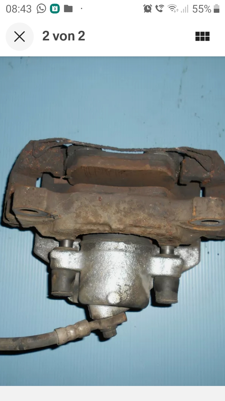

Hi! Beim Auto sund im Normalfall beide Führungsbolzen in Gummi gelagert. Such mal nach Bildern dieser Bremssättel, z.B. bei ebay. Da kannst du sicher besser erkennen, ob da ein oder 2 führungsgummis drin sind. VG Matthias

turboholics schrieb: > Beim Auto sund im Normalfall beide Führungsbolzen in Gummi gelagert. Mit Sicherheit nicht, die laufen in Metallbuchsen (die mit Gummis abgedichtet sind).

Ralf X. schrieb: > Hast Du schon einmal eine "Stahlflexleitung" in der Hand gehabt und > deren Funktion begriffen? Soweit ich weiss dehnt sie sich nicht aus. Und muss nie mehr gewechselt werden. Dennoch sind meine bremsleitungen sehr alt. Haben die leitungen mit der bremsleistung des Motorrads garnichts zu tun? Wenn sie sich durch den Druck ausdehnen verliere ich doch Kraft an den Bremskolben oder nicht? Stahlflex=mehr bremsleistung?
alte Bremsleitungen quellen auf (auch nach innen) das erzeugt dann folgenden Effekt, der Druck beim Bremsen drückt den Innendurchmesser auf und wenn man von der Bremse geht wird der Innendurchmesser wieder kleiner und der Bremsdruck geht nicht ganz oder langsamer zurück (wie ein Rückschlagventil). Dadurch löst der Sattel bescheiden obwohl er selber einwandfrei funktioniert. Bei Stahlflexleitungen hat man dies nicht, ich kann die nur empfehlen. Wenn man aber sehr auf einen guten Druckpunkt wert legt, gibts nichts über Rennbremsbeläge diese haben meist keine Straßenzulassung da Sie bei kalter Bremse einen niedrigen Reibwert haben. Aber nach der ersten Bremsung wenn diese dann auf Temperatur sind ist das ein Unterschied wie Tag und Nacht (Reibwertunterschied zum Serienbelag ca. 100%) und vorallem läßt das nicht nach beim Serienbelag tritt da schon ein starkes Fading auf. Da diese einen höheren Eisenanteil haben sind sie meist lauter als andere Beläge, können bei leichtem Bremsen ein quitschen erzeugen.

Karl schrieb: > turboholics schrieb: > >> Beim Auto sund im Normalfall beide Führungsbolzen in Gummi gelagert. > > Mit Sicherheit nicht, die laufen in Metallbuchsen (die mit Gummis > abgedichtet sind). Siehe Anhang... Entschuldigt bitte ggf. Ungünstiges Bildformat, bin gerade nur mit Handy unterwegs.

turboholics schrieb: > Karl schrieb: >> turboholics schrieb: >> >>> Beim Auto sund im Normalfall beide Führungsbolzen in Gummi gelagert. >> >> Mit Sicherheit nicht, die laufen in Metallbuchsen (die mit Gummis >> abgedichtet sind). > > Siehe Anhang... > > Entschuldigt bitte ggf. Ungünstiges Bildformat, bin gerade nur mit Handy > unterwegs. Das sind keine Lager sondern Dichtungen. Bremsen sind gewöhnlich jedem Mist der Straße ausgesetzt und würden ohne Dichtungen nicht lange "schwimmen" sondern festgammeln.
#6809254
turboholics schrieb: > Entschuldigt bitte ggf. Ungünstiges Bildformat, bin gerade nur mit Handy > unterwegs. Ja, das nehme ich zurück, die laufen auf der vollen Länge in Gummi. So weit habe ich es noch nie zerlegt.

NichtWichtig schrieb: > Das sind keine Lager sondern Dichtungen. Naja, die Stifte tun in den Gummis nach links/rechts gleiten. Ist also eine Kombination von Dichtung und Lager.

Richard X. schrieb: > Wenn sie sich durch den Druck ausdehnen verliere ich doch Kraft an den > Bremskolben oder nicht? Du schriebst "Hinterradbremse", da ist das weniger kritisch. Im Gegenteil, wenn die zu bissig ist, geht man eher auf die Nase - siehe Suzuki GS xxx von etwa 1977, die mussten die hintere Bremsleistung reduzieren.
