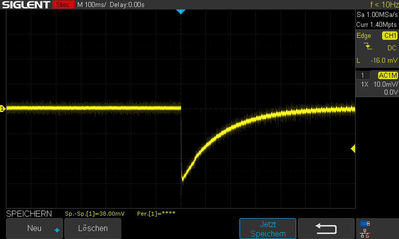

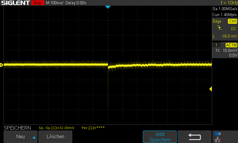

Ich habe jetzt die Spannungen gemessen. Die brechen leicht in beiden
Fällen um ca. 30mV ein. Der Unterschied ist die Dauer. Bei kleineren
Spannung dauert es etwa 500 ms bei größeren ca. 30µs bis zur Erholung.
Das dürfte doch keine so gravierende Auswirkung haben.?
@A.B. Spannungsregler und LEDs sind wegen dem Standby-Modus entfernt. So
habe ich  im Standby 2.7 µA statt 1.7 mA Stromverbrauch.
Es sind die "Crystal Oscillators" verbaut inkl. passende Kerkos.
