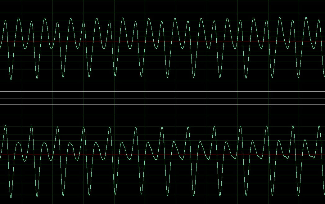

Anton G. schrieb:
> ich möchte verschiedene Signale (im hörbaren Bereich) auf ihre
> Grundfrequenz hin messen, um einen Oszillator auf einen musikalischen
> Grundton zu tunen.
Aufgenommene Signale von einem realen Musikinstrument?
Anton G. schrieb:
> Also wohl den pin change interrupt zählen.
So einfach dürfte die Grundfrequenz nicht bestimmbar sein.
Siehe Anhang, ein klingendes 'b' von einem Horn, aufgenommen mit
einfachem Equipment. Da kommt dann eher die Frequenz der zweiten
Harmonischen heraus.
Das Bild kann bei anderen Schallquellen noch viel mehr Nulldurchgänge
bei gleicher Grundfrequenz enthalten.

von Peter D. (peda)
Typisch hat die Grundwelle die höchste Amplitude. Mit einem
Schmitt-Trigger, dessen Hysterese man auf 10% bzw. 90% der Spitzenwerte
einregelt, sollte das gehen. Z.B. mit 2 Kondensatoren, die sich über
Dioden auf die Spitzenwerte - 0,7V aufladen und dann auf 2 Komparatoren
gehen.

von HildeK (Gast)
@Peter D.
Ja, das ist ein möglicher Vorschlag.
Ich wollte nur darauf hinweisen, dass ein einfacher
Schmitt-Trigger-Input am AVR und der Pin Change Interrupt nicht
zufriedenstellende Ergebnisse liefer wird. Man muss vorher aufbereiten.
Außerdem: Signale von realen Instrumenten sehen sicher nicht immer so
aus, wie hier an dem Hornbeispiel. Wobei: ich habe mir gerade eine
Aufnahme eines Bariton und einer Trompete angeschaut. Das sieht eher
besser aus.
