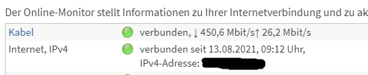

Hallo und guten Morgen,
damit ich von außen auf den raspberry pi zero zugreifen kann habe ich in
der fitzbox unter Portfreigabe die zero freigeschaltet. Da ich noch von
vodafone eine IPv4 Adresse habe müsste der Zugriff von außen auf mein
internen Netz möglich sein. Mit welcher Adresse kann ich zum Beispiel
UDP Nachrichten oder einen Ping absetzen?

Mit deiner öffentlichen IP von Vodafon. Mehr gibt es nach außen hin
nicht. Dann hoffen, dass auf dem gewollten Port nur der Pi zuhört.
Bedingung ist auch, dass nur du diese IP hast und es keine Mobilfunk-IP
ist, die hunderte Nutzer haben.
Wenn du von außen ins LAN willst, wäre OpenVPN eine Möglichkeit.

So hab nun mit vodafone telefoniert. Das mit dem Dual Stack ist nur mit
der ConnectBox möglich. DIes bedeutet ich müsste dann die Geräte direkt
an der ConnectBox anschließen dann müssten die Geräte von außen auch
ansprechbar sein.

Anpingen kannst du den Raspi nie, der Ping wird in dem Fall immer vom
Router, also der Connectbox, beantwortet. UDP kannst du zum Pi senden
wenn du in der Connectbox eine entsprechende Portweiterleitung
einrichten kannst.

ok so wie es aussieht funktioniert mein Vorhaben so nicht. Also müsste
ich den raspberry pi zero direkt an der connectbox betrieben. Dazu
müsste ich noch das WLAN aktivieren. und auf der connectbox die
Portweiterleitung einrichten.
