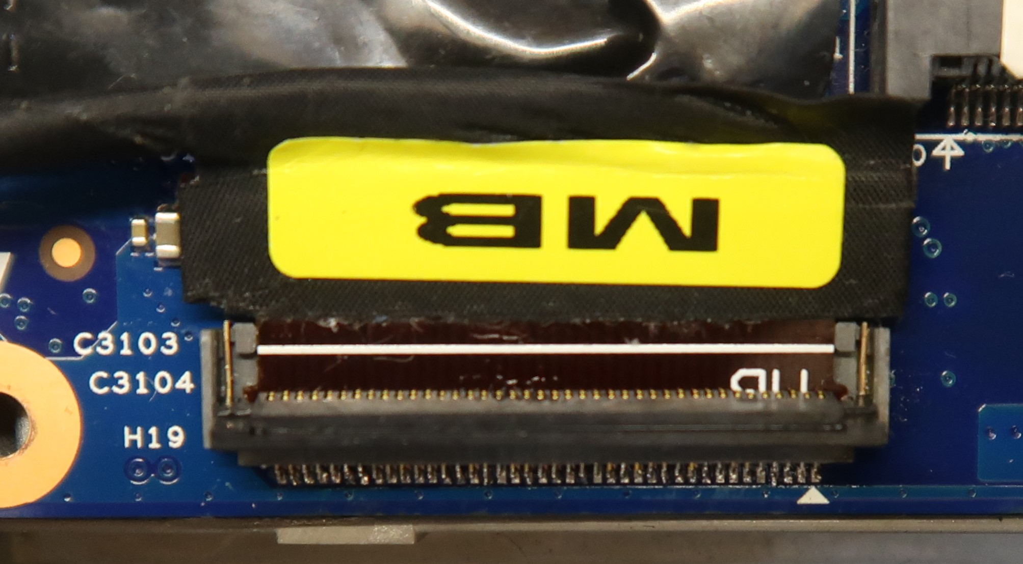

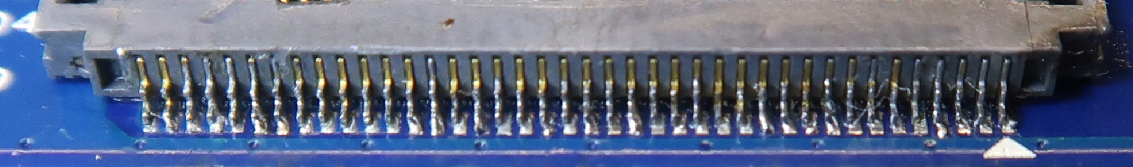

An meinem Thinkpad hat der Stecker der SSD leider Kontaktprobleme und
muss nachgelötet werden. Ich habe selbst nur zu grobe Lötspitzen und zu
wenig Erfahrung mit dieser Größe. Ist im Prinzip keine große Sache und
in ein paar Minuten erledigt.
Die Reparaturläden in meiner Gegend wollen das leider nicht machen.
Preis: VB
Postleitzahlumkreis 71...
Komme auch selbst mit dem Gerät vorbei.
Beste Grüße
#6811315
Dann solltest du dir mal überlegen warum die das nicht machen wollen.
Entweder die schwimmen gerade im Geld und haben neue Aufträge nicht
nötig oder die haben erkannt, dass es mit einfachem Nachlöten nicht
getan ist.
Auf deinem vermatschten Foto sieht es wie beschädigte/abgelöste
Leiterzüge aus und als ob sich da schon mal jemand versucht hat.

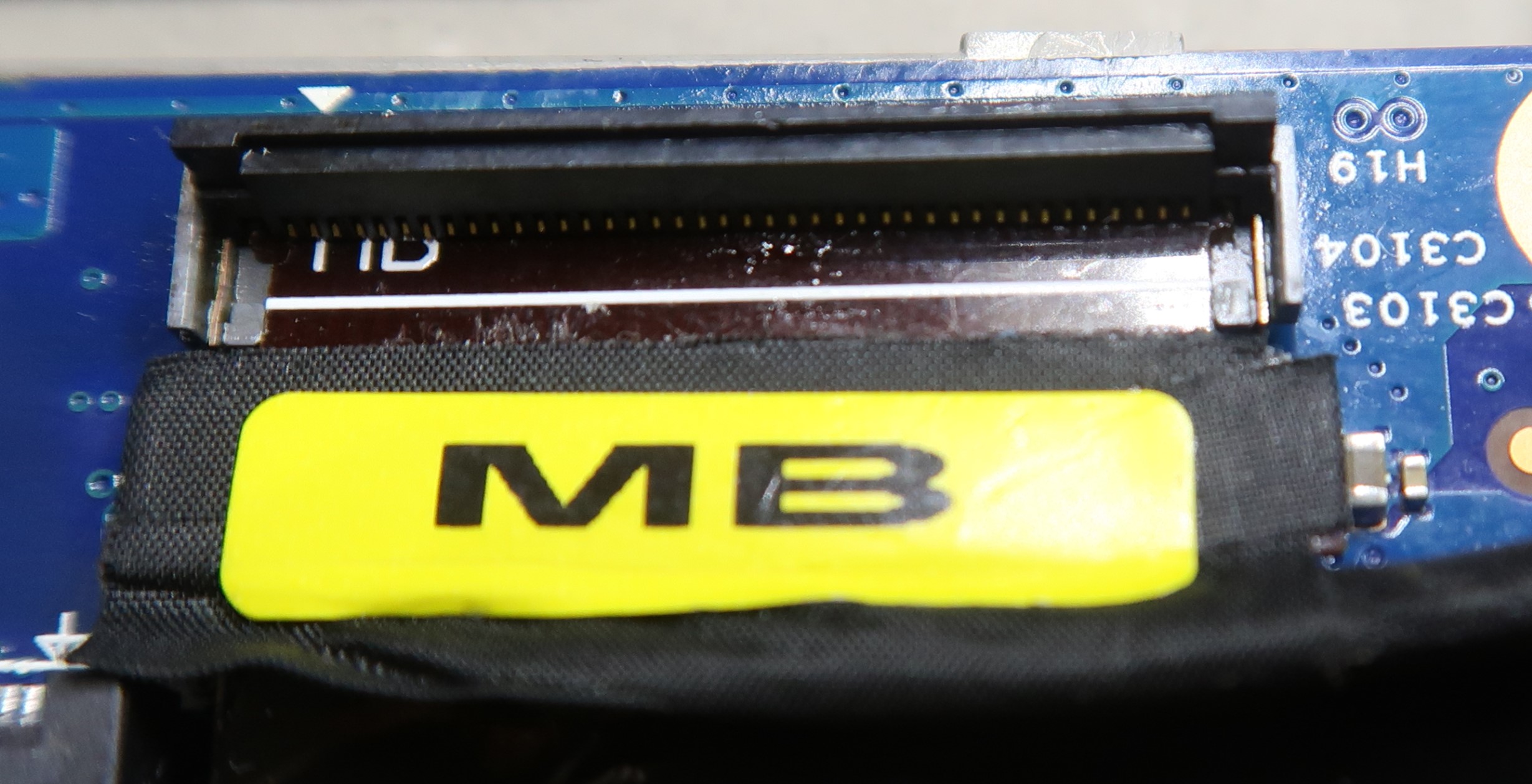

#6811441

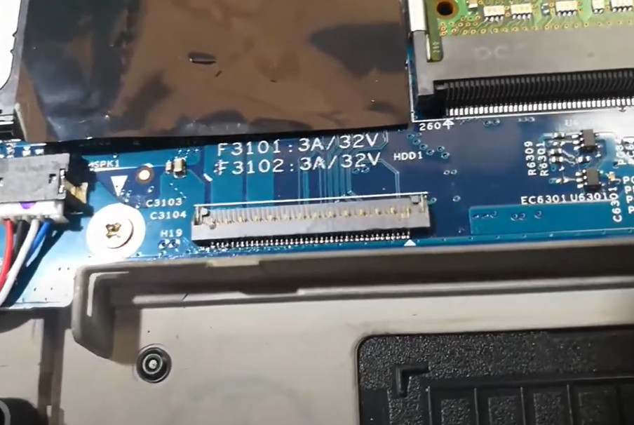

Markus T. schrieb:
> Hallo in die Runde, ich habe bei meinem Lenovo T570 exakt das gleiche
> Problem, weiß jemand was für ein Steckverbinder das ist und wo man den
> her bekommt. Vielen Dank im voraus.

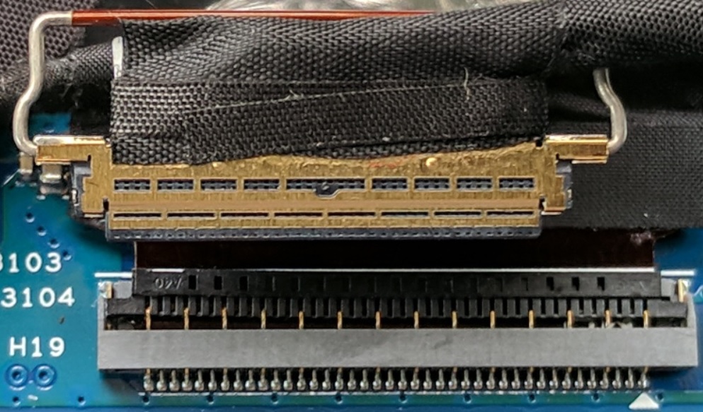

nun woher sollen wir wissen wie dein Steckverbinder denn genau aussehen
muss? Fotos des Kabels und der Gegenseite sind das Minimum.
Dann kann man auf die Suche gehen. Es ist durchaus möglich dass der
Steckverbinder nicht so ohne weiteres erhältlich ist. Dann bleibt nur
ein neues MB oder ev. die Gewinnung von der Gegenseite als
Ersatzteilspender, falls die andere Platine als Ersatzteil verfügbar
ist. Alles schon gemacht.
Von keiner großen Sache kann also in keinem Fall die Rede sein.

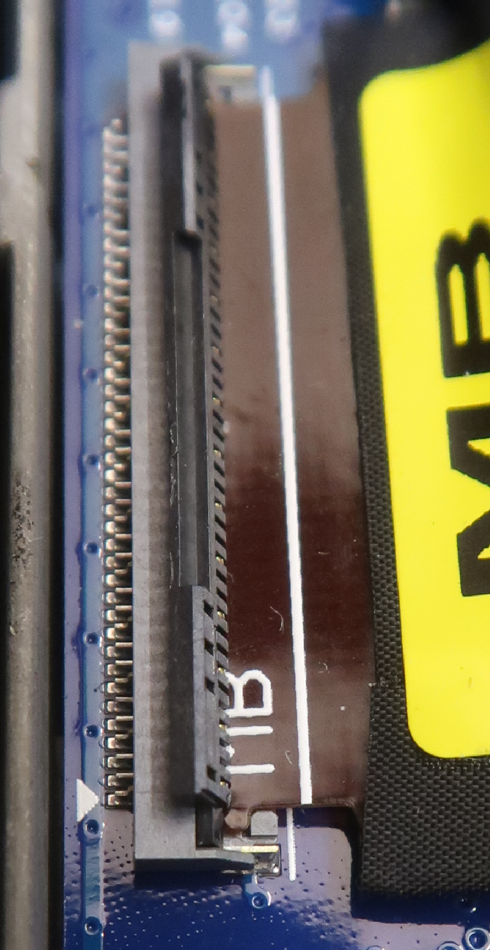

#6811542
Michael X. schrieb:
> Konnte der IPEX 20455 sein.
jep der könnte passen
https://de.rs-online.com/web/p/lvds-steckverbinder/7134302/
ist zwar nicht 100% identisch aber einen Versuch ists wert. Leider EOL
bei RS
Ich würde mal versuchen bei EBay ein gebrochenes TFT Panel zu bekommen
Irgend ein älteres 15.6er mit LED Beleuchtung und dann überprüfen ob das
HDD Kabel passt.
Ali wird diese Steckverbinder wohl auch haben.

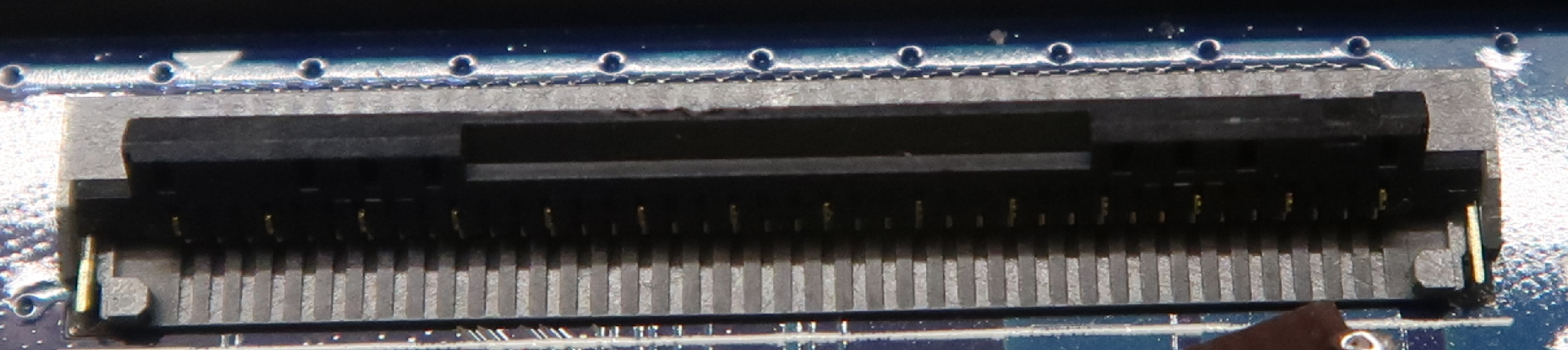

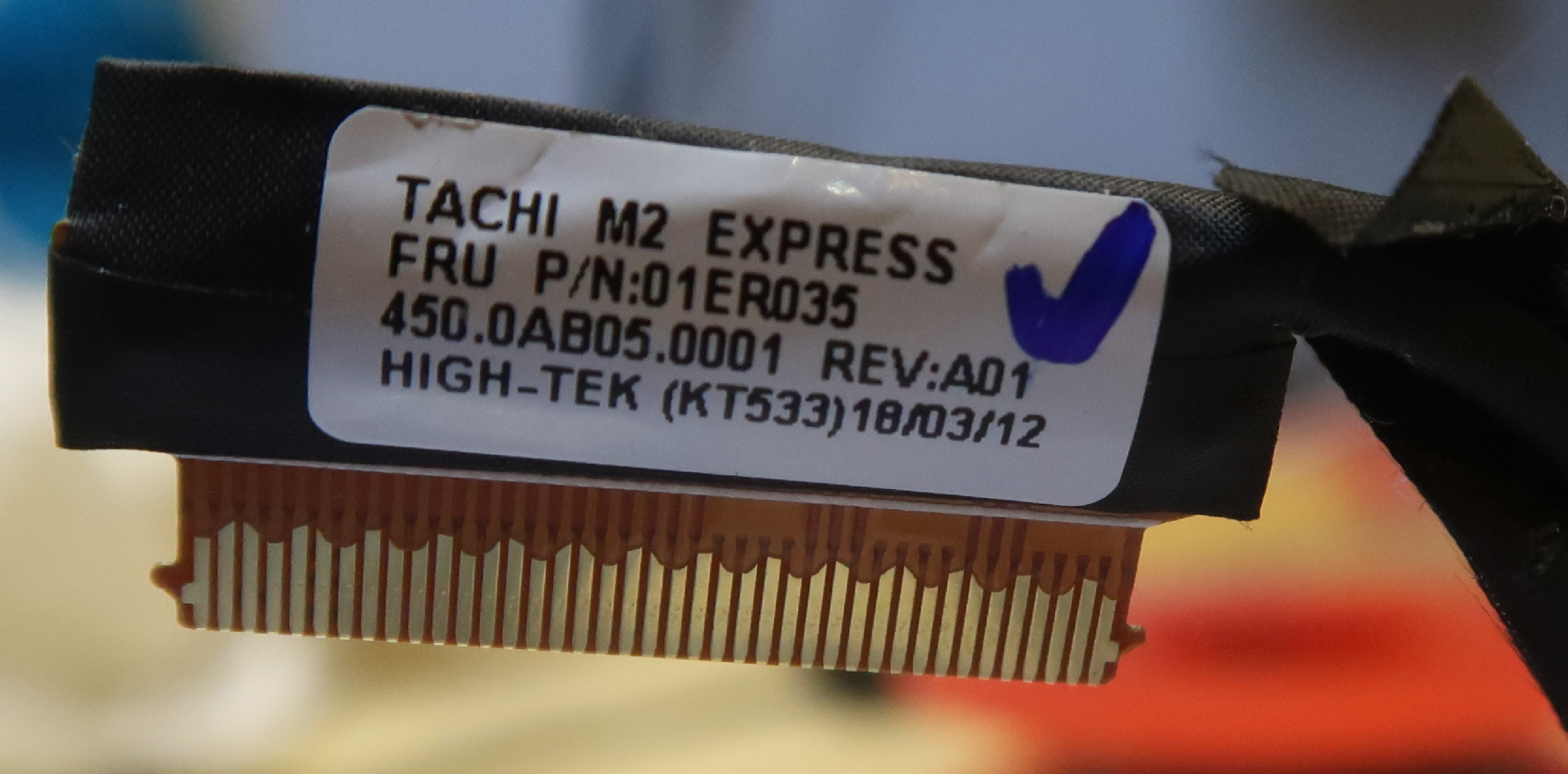

Hallo, erstmal Danke für die Kommentare und Hilfen.
ja leider, diese lümmeligen Lenovo-Steckverbinder sind schnell kaputt
gespielt.

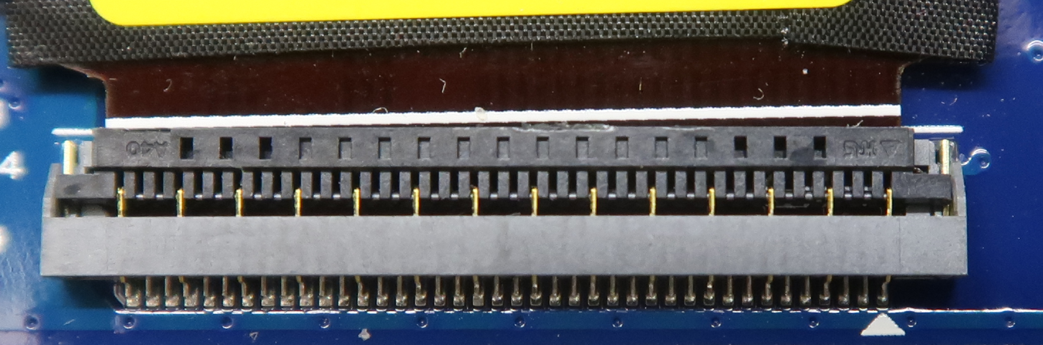

LVDS Display ist es nicht. Hier nochmal ein paar Fotos von einem heilen
Steckverbinder.
Ich bin dann über HRS gestolpert und denke es ein HRS, FPC Connector:
FH55-40S-0.5SH
https://www.mouser.de/ProductDetail/Hirose-Connector/FH55-40S-05SH?qs=ktzyoYSUItcg3zEHsgvG1w%3D%3D
Was glaubt Ihr liege ich richtig ?
VG
gagaxxl

#6835329
Hallo noch mal in die Runde,
ich wollte euch noch ein Update geben, wie es mir mit den neuen Buchsen
von RS gegangen ist. Die Bestellung lief problemlos. Die neue Buchse ist
doch nicht wie die Originale, das habe ich erst später bemerkt. Das
macht aber nichts, durch den Klappmechanismus wird der Stecker stramm
und sicher gehalten. Die neue Buchse ist tiefer.

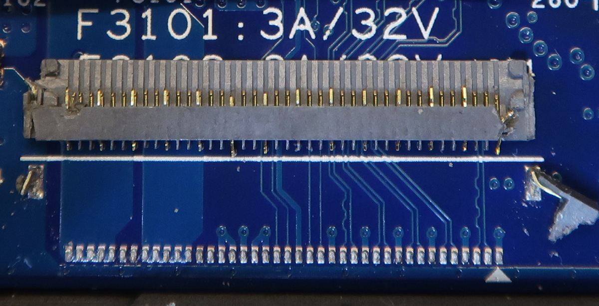

Überraschung beim Ausbau der alten Buchse. Links und rechts habe ich die
Seitenteile durch bzw. abgekniffen. Dabei kam mir der mittlere Teil lose
entgegen. Keine der 40 Lötstellen hatte Kontakt, auch hingen keine Reste
der Buchse an der Platine, Auweia !!! Auch einer meiner Kraft oder
Behandlung lag es nicht.

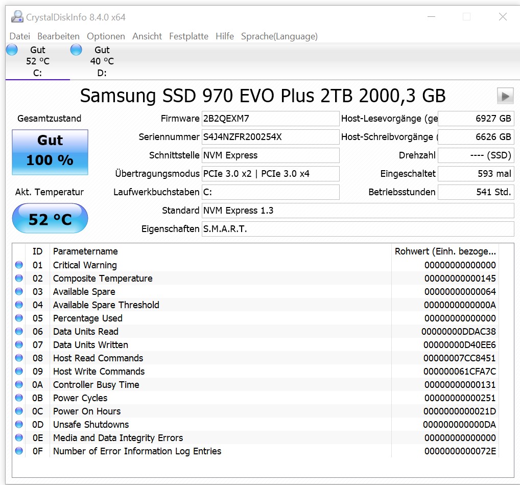

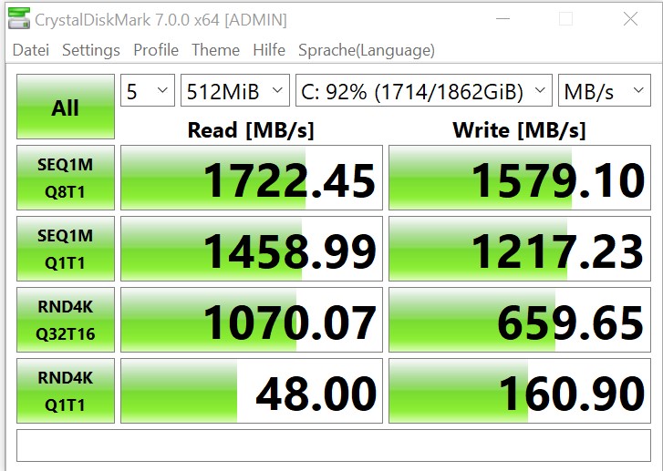

Vermutlich wurde das Notebook (ich habe es Gebraucht mit defekt gekauft)
mit einer M2-SATA HDD im LTE Slot betrieben, das geht. Ich habe jetzt
zwei Festplatten drin.
Die neue Buchse habe ich eingelötet und nun läuft alles. Für mich war
das schwierig aber mit einem Spielzeug-USB-Mikroskop habe ich es
hinbekommen.
An einem fremden Notebook würde ich es mir nicht trauen.
https://www.amazon.de/gp/product/B08LH6W7X8/ref=ppx_yo_dt_b_asin_title_o03_s00?ie=UTF8&psc=1
Jetzt bin ich happy, die mühe hat sich gelohnt. NVME HDD ist schon was
feines.
