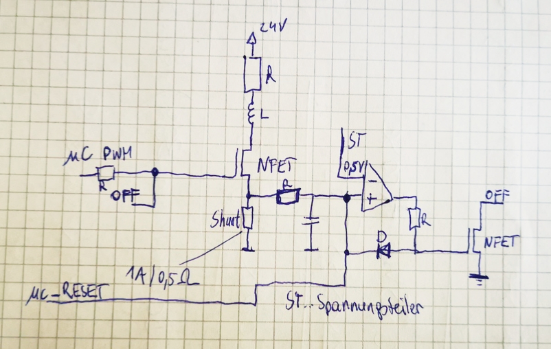

Mir liegt die obige Schaltung vor.
Es heisst:
Nach einem Overcurrent bleibt das Signal erhalten, bis ein Reset Signal
vom Mikrocontroller mittels RESET PIN (configured as Output) erfolgt.
Es kann gelesen werden, wenn der RESET PIN als Input konfiguriert ist,
dabei soll ein HIGH ein OC signalisieren.
Die Schaltung soll also sozusagen eine Halte-Schaltung darstellen.
Nur verstehe ich den Sinn nicht, warum das eine Halteschaltung sein
soll.
Also vorweg einmal. ST ist mit einem Spannungsteiler fest auf ca. 0.5V
eingestellt und auf IN- vom Komparator geführt. Die Last wird per PWM
gesteuert und sei erstmal im normalen Betriebszustand. Dann ereignet
sich ein OC-Fall und die Spannung über dem Shunt beginnt anzusteigen.
Wenn die Spannung am IN+ die Schwelle 0.5V erreicht, wir dessen Output
high. Das führt dazu, dass der NFET rechts angesteuert wird und das GATE
des NFET links auf Low zieht.
Nun die PWM ist damit abgeschaltet ok, aber sobald die PWM deaktiviert
ist, fällt die Spannung über dem Shunt und damit am IN+ und
unterschreitet die Schwelle, der Komparator Output wird Low und NFET
rechts hochohmig.
Die PWM läuft daher wieder.
Im Worst-Case Fall bekommt so aber der Controller vielleicht auch gar
nichts mit und das Ganze fängt an instabil zu werden (schwingt). Was
sollen da nun die uC-Reset Pin und die Diode nützen? Ich werde nicht
schlau draus, wie das nun funkionieren soll.
Könnte mir das jemand mal erklären?

Der OPV ist als Schmitt-Trigger geschaltet. Seine Hysterese liegt am
unteren Ende der Versorgungsspannung. Einmal getriggert, bleibt der
Zustand gespeichert und kann nur durch die uC-Leitung zurückgesetzt
werden.
Erst wenn ST größer als 0,5 Volt eingestellt wird, fängt die Schaltung
an zu schwingen.

Bist du sicher? Über die Diode wird In+ doch "hoch gezogen"

Einverstanden, aber dann muss der RESET pin, während das Ganze im
normalen Betriebszustand ist, auf jeden Fall als Input konfiguriert
sein.
In diesem Fall ist das die Bedingung dieser Schaltung, denn als HIGH
oder LOW am uC RESET PIN funktioniert die Schaltung weder noch.

Matthias schrieb:
> Nur verstehe ich den Sinn nicht, warum das eine Halteschaltung sein soll
Tja, nun, du warst wohl nicht der Entwickler.
Frage ihn.
So funktioniert die Schaltung auch selbst wenn der uC abgeschmiert ist
oder Amok lauft. Reset beim nächsten Einschalten. Irgendjemand wird
schon merken, dass die Spule keinen Strom mehr bekommt

Da niemand die folgende Alternative erwähnt hat möchte ich noch darauf
hinweisen:
Falls der von Dir gewählte uC einen internen Analog Converter hat, ist
es möglich auf die externe Schaltung fast ganz zu verzichten. Schließ
den RC Ausgang am (-) Eingang an. Am (+) Eingang mache einen
Spannungsteiler mit der gewünschten (0.5V) Abschaltspannung. Dann machst
den Rest in FW mit ISR zur Abschaltung. Die Register stellst Du für
negativen Comparator Interrupt Auslösung ein. Sonst kehr alles um.
Hardware Hysterese ist nicht notwendig.
Sobald der Comparator den Interrupt auslöst, kannst Du sofort die
gewünschte Reaktion des uC programmieren, z.B. den PWM abschalten und
was sonst noch alles geschehen soll.
