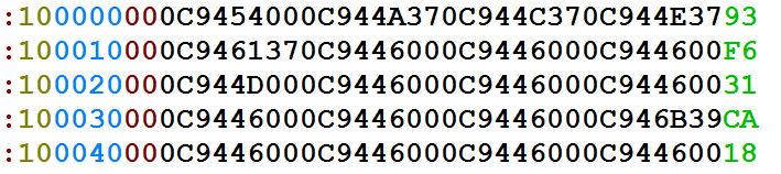

Koi schrieb: > wenn ich ein Hex-File flashe (80c166)) und dann komplett wieder auslese, > ist das Ergebnis dann genauso wie die Ursprungsdatei? Wenn das selbe Tool das Schreiben und Lesen des µC vornimmt, ist die Chance durchaus groß, dass es (fast) identisch ist. Manchmal wird die letzte Datenzeile noch mit 0xFF aufgefüllt, was aber keine Bedeutung hat. Siehe den Aufbau des Intel-HEX-Files bei z.B. https://de.wikipedia.org/wiki/Intel_HEX - da ist schon die Zeilenlänge variabel, was sich zwangsläufig auf den Zeilenanfang (RECLEN, Adresse) und am Ende auf die Checksumme auswirkt. Anbei ein Ausschnitt mit farblich markierten Bereichen, nur das Schwarze sind die Nutzdaten. Die kannst du generell nur manuell vergleichen, wenn mit anderen Parametern gearbeitet wurde, z.B. mit anderer Nutzdatenlänge oder bei Lücken in den Adressen. - Beige die Länge der Zeile - blau die Speicheradresse - braun der Datensatztyp - schwarz die Nutzdaten - grün die Checksumme für die Zeile

Stefan ⛄ F. schrieb: > Der direkte Vergleich macht nur bei Binärdateien Sinn. Nein. Viele Files im Intel-Hex Format verwenden im Wesentlichen eine Zeilenlänge von 0x10 Bytes und fangen auf einer 0x10-Byte Grenze an. Beim Vergleich mit einem File-Merger sieht man dann schnell was Sache ist. Nur gilt eben nicht, das geflashter und zurückgelesener File identisch sind.
