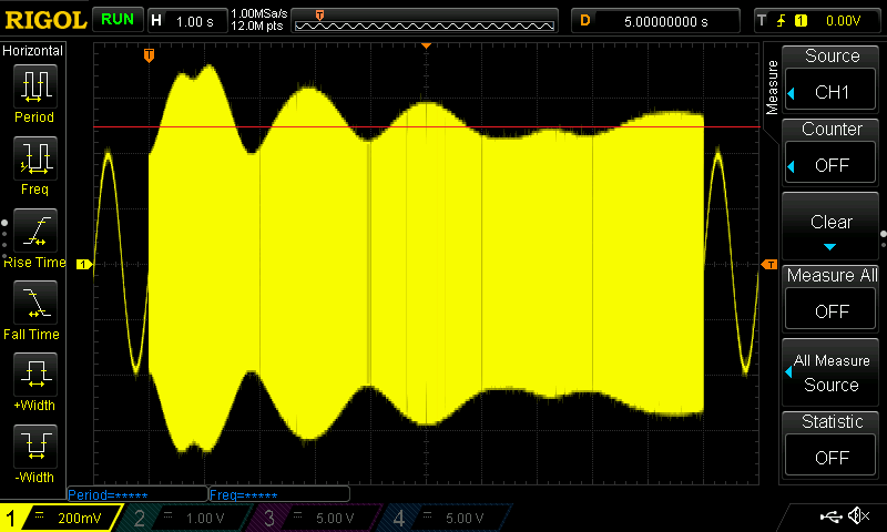

Ich versuche die Induktivität von einem selbstgewickelten
Helmholtzspulenpaar mithilfe eines Funktionsgenerators und eines Oszis
zu bestimmen. Ich möchte die hier
(https://www.dos4ever.com/inductor/inductor.html) beschriebene Methode
verwenden, also diejenige Frequenz finden, bei der sich die Amplitude
eines Testsinus halbiert hat. Ich verwende einen Rigol DG1022
Funktionsgenerator, der Ausgang steht auf 50 Ohm. Die Ausgangsamplitude
ohne Spulen beträgt 2Vpp. Ich habe mit dem FG einen Sweep von 1 Hz bis 5
MHz in 10 Sekunden gemacht und das Oszi so eingestellt, dass ich den
ganzen Sweep sehen kann. Das ergibt dann das anhängende Bild. Ich habe
mal eine rote Linie für 1Vpp, also halbe Amplitude gemacht. Ich habe nun
offensichtlich mehrere Frequenzen, bei denen ich die halbe Amplitude
sehe. Wie verträgt sich das mit der verlinkten Methode, welche der
Frequenzen verwende ich nun für die Rechnung? Oder ist da noch etwas
Grundlegenderes faul?
Ich bin dankbar für alle Tipps!
Klausi

ich würde das eher für Aliasing der Anzeige halten. Mach den
Frequenzbereich kleiner und sorge für klare Impedanzverhältnisse. Geh
enger um den erwarteten Bereich rum und stell die Anzeige auf dBV. Dann
wird das deutlicher.

von Achim S. (Gast)
Klausi schrieb:
> H. H. schrieb:
>> Und mit deinem Sweep stimmt etwas nicht.
> Was meinst du? Der Sweep läuft linear hoch.
Die Messmethode beruht darauf, dass genügend viele Messpunkte bei jeder
Periode des Sinus aufgenommen werden, so dass man die Amplitude des
Sinus sicher erkennen kann. Das ist bei dir aber nicht der Fall:
Du misst also bis zu 5MHz. Aber die Abtastrate beträgt bei deiner
Messung nur 1MS/s. D.h. du hast am Ende des Sweeps nur einen Messpunkt
in jeder fünften Periode des Sinus. Ob du da grade das Maximum des Sinus
siehst oder ob der eine Messpunkt jeweils beim Nulldurchgang des Sinus
liegt, ist Zufall.
Wenn du auf diese Art messen willst, dann brauchst du mindestens zwanzig
Messpunkte pro Periode. Wenn der Sweep bis 5MHz gehen soll, muss die
Abtastrate also mindestens 100MS/s liegen. Dein Oszi kann das im Prinzip
leicht, aber nicht, wenn du die Zeitablenkung auf 1s/Div stellst. Evtl.
hilft es, wenn du den Acquisition Mode des Oszis auf "Envelope"
einstellt. Dann hast du bessere Karten, dass du tatsächlich die
Einhüllende der Sinuskurven auf dem Bildschirm siehst.

Sorry, das war zumindest partiell ein Mißverständnis. Diesen Sweep habe
ich nur zur Übersicht mal gefahren, eigentlich bin ich vorgegangen, wie
du beschrieben hast, dh ich habe bei adäquater Zeitauflösung die
Halbierungsfreq. gesucht. Dabei war mir dann aufgefallen, dass es
mehrere Frequenzen gibt, bei denen die Amplitude halbiert ist. Zu diesem
Ergebnis komme ich also auch mit einer "sauberen" Messung.
Achim S. schrieb:
> Was auch irritiert: vor dem Sweep (wenn der Generator 1Hz ausgibt) ist
> die Amplitude deutlich kleiner als während des Sweeps. Schaltet dein
> Generator tatsächlich bei Beginn des Sweeps die Amplitude hoch und
> danach wieder zurück?
Ich glaube nur die Darstellung ist etwas seltsam. Ich triggere den
Funktiongenerator mit dem Oszi (nicht umgekehrt), im FG habe ich eine
Sweepdauer von 10 sec eingestellt, das Oszi zeigt aber 20 sec an. Beim
Trigger auf dem Oszi (oranger Marker links oben im Bild) beginnt der
Sweep des FG, und läuft dann eben für 10 sec. Danach schaltet der FG
dann offenbar wieder auf die Startfreq. von 1 Hz, und die "rahmt" dann
entspr. den Sweep auf dem Oszi ein. Sorry wenn das etwas seltsam vom
Setup ist.

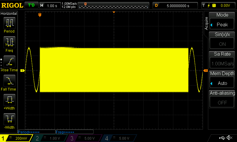

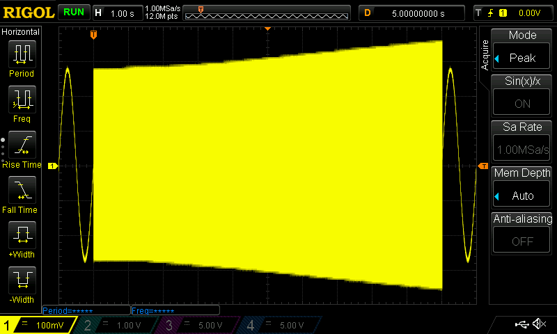

Wenn ich einen 50 Ohm Widerstand an den FG hänge, wird bei 1 kHz aus
einer 1.03 V Amplitude eine 556 mV Amplitude - was rechnerisch 42.6 Ohm
Impedanz des FG entspricht. Also grob, aber auch nicht sehr genau 50
Ohm. Das Oszi sollte 1 MOhm Eingangsimpedanz haben.
Anbei zur Übersicht auch nochmal ein Sweep mit dem Widerstand.
Ganz vielen Dank für dei Hilfe!

von Achim S. (Gast)
Klausi schrieb:
> Anbei zur Übersicht auwennochmal ein Sweep mit dem Widerstand
das ist der Sweep mit einem ohmschen Widerstand als Last? dann schau es
sein Generator offenbar nicht, die Amplitude bei einer ohmschen Last
konstant zu halten - damit kannst du nicht messen. Oder hat dein 50Ohm
Widerstand auch eine ausgeprägte Induktivität?
wenn du bei der Messung keine Fehler machst und sich weiter mehrere
Frequenzen mit der halben Amplitude ergeben, dann gilt, was hinz
geschrieben hat:
H. H. schrieb:
> Willkommen in der wunderbaren Welt der realen Induktivitäten mit ihren
> parasitären Eigenschaften.
d.h. du siehst (Teil) Resonanzen mit den parasitären Eigenschaften
deiner Spule.

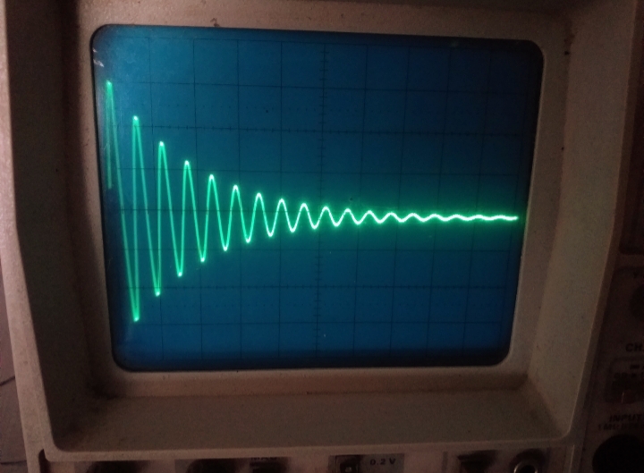

von Mohandes H. (Firma: مهندس) (mohandes)
Klausi schrieb:
> Ich möchte die hier (https://www.dos4ever.com/inductor/inductor.html)
> beschriebene Methode verwenden, also diejenige Frequenz finden, bei der
> sich die Amplitude eines Testsinus halbiert hat.
Wäre mal interessant, die Genauigkeit dieser Methode zu berechnen. Die
Methode der halben Amplitude erinnert an eine Messung von
Schwingkreisen.
Ich messe Schwingkreise so, daß ich den Schwingkreis mit einem Rechteck
anregen und dann die abklingende Schwingung auf dem Oszi betrachte. Güte
Q = Anzahl Schwingungen bis 1/2 Amplitude mal 5. Die Methode wird hier
beschrieben:
https://www.radiomuseum.org/forumdata/upload/Guetemessung-mit-Rechtecksignal.pdf
Natürlich läßt sich so auch die Induktivität bestimmen.
Wichtig bei all diesen Messungen ist eine möglichst lose Kopplung
(induktiv oder kapazitiv).

von Wolfgang (Gast)
Mohandes H. schrieb:
Das, was du da zeigst, kannst du verwenden, um die Güte eines
Schwingkreises zu bestimmen. Mit dem vom TO gewählten Messverfahren für
die Induktivität hat das nichts zu tun.
Ja stimmt - ist mir aber auch erst später aufgefallen, ich war zu sehr
im Detail um das Ganze zu sehen %-\ Ich kam darauf, wegen der Methode
des halben Spannung.
Wobei ich mit dem Aufbau auch Induktivitäten grob messe, aber natürlich
über die Resonanzfrequenz.

@Klausi: kannst du mal ein Foto des 50Ohm-Widerstands hochladen, mit dem
du den zweiten Sweep aufgenommen hast? Einfach um optisch abschätzen zu
können, ob die steigende Amplitude bei höheren Frequenzen ein Effekt von
dessen parasitärer Induktivität sein kann oder ob dein Generator einfach
die Amplitude nicht stabil hält. Ich habe den Rigeol DG1022 Generator
nicht verfügbar. Die Funktionsgeneratoren, die ich kenne, halten die
50Ohm Ausgangsimpedanz sehr genau ein, ein Wert von 42,6Ohm kommt dort
sicher nicht vor. Beim Rigol steht allerdings in der Spec als Wert nur
"Impedance: 50 Ohm (typical)", was schon einigermaßen schwammig ist.

zumindest die ganz schmalen Einbrüche, die sich im ersten Sweep bei
einzelnen Frequenzen zeigen (1 Pixel breite "schwarze Linien" im gelben
Band) dürften imho auf Abtastartefakte zurückzuführen sein. Ob die
"breiten Strukturen" des ersten Sweeps auf Abtastartefakte
zurückzuführen sind oder auf den realen Eigenschaften von Spule und
Funktionsgenerator würde ich auf jeden Fall mal mit Peak Detect
überprüfen.
Dämlicherweise habe ich ohne nachzudenken eine Parallelschaltung von
Lastwiderstand genommen, weil ich damit vom Wert am einfachsten hinkam.
Das dürften Drahtwiderstände sein, also durchaus mit signifikanter
Induktivität. Das gleiche anbei nochmal mit 60 Ohm Kohlewiderstand,
damit ist's nun auch halbwegs konstant über das Spektrum. Sorry für die
Umstände (für mich aber eine lebenspraktische Lektion :-)).
Ok: auf der Basis würde ich auch sagen, dass die Ausgangsimpedanz des
Generators "halbwegs konstant" ist. Damit lässt sich zunächst eine
Ausgangsimpedanz des Generators festlegen, und damit dann die Messung
der Induktivität durchführen. Du musst die Formel aus der Herleitung
dann natürlich auf deine tatsächlich Ausgangsimpedanz anpassen, aber für
die gewünschte Genauigkeit von +/-10% sollte es reichen. Und wie gesagt:
dann ist die erste Frequenz, bei der der Faktor 2 erreicht wird (und bei
der die Amplitude noch stetig mit der Frequenz ansteigt) die richtige
für deine Abschätzung.
