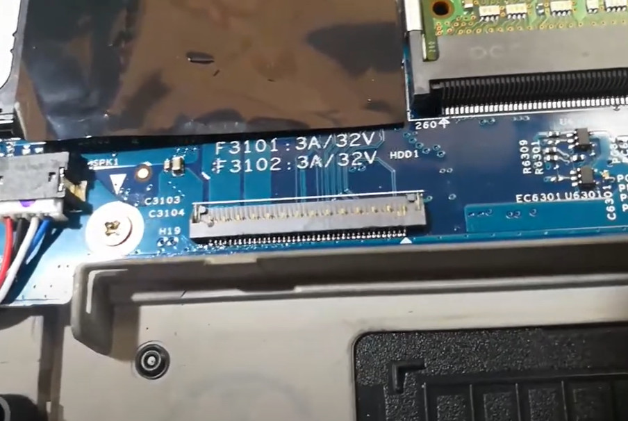

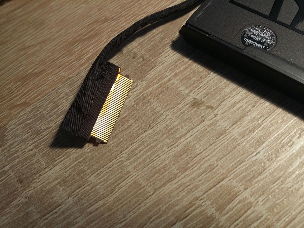

An meinem Laptop ist der Verbinder für die SSD/HDD defekt und muss
vermutlich ersetzt werden. Ich habe nun eine dreiviertel Stunde
gegoogelt, finde aber nicht die korrekte Bezeichnung dieses Bauteils.
Infos:
40 Pins
Lenovo T570
Das dazu kompatible Kabel trägt die Bezeichnung Tachi 450.0AB04.001
Kann jemand helfen? Danke im Voraus!

Es wäre einfacher wenn du mal eine Bild von der Gegenseite machen
würdest.
40 Pins wäre uraltes Parallel-ATA und das dürfte dein Schlepptop nicht
mehr können.
- https://thinkwiki.de/T570#Technische_Daten
- https://en.wikipedia.org/wiki/Parallel_ATA
- https://en.wikipedia.org/wiki/Serial_ATA#Cables,_connectors,_and_ports
- https://en.wikipedia.org/wiki/M.2

OP #6810919
Danke für die Antworten! Ich konnte ihn leider immer noch nicht finden.
(Habe auf digikey.de geschaut.) Gibt es noch eine gute Adresse?
M.M.M schrieb:
> War das nicht der Verbinder, der zuletzt gelötet werden sollte? Woraus
> schließt Du überhaupt, daß der einen Defekt hat?
Ich habe noch einen eigenen Lötversuch unternommen, der ihn ziemlich
sicher beschädigt hat... :/
> würdest.
Bitteschön.
