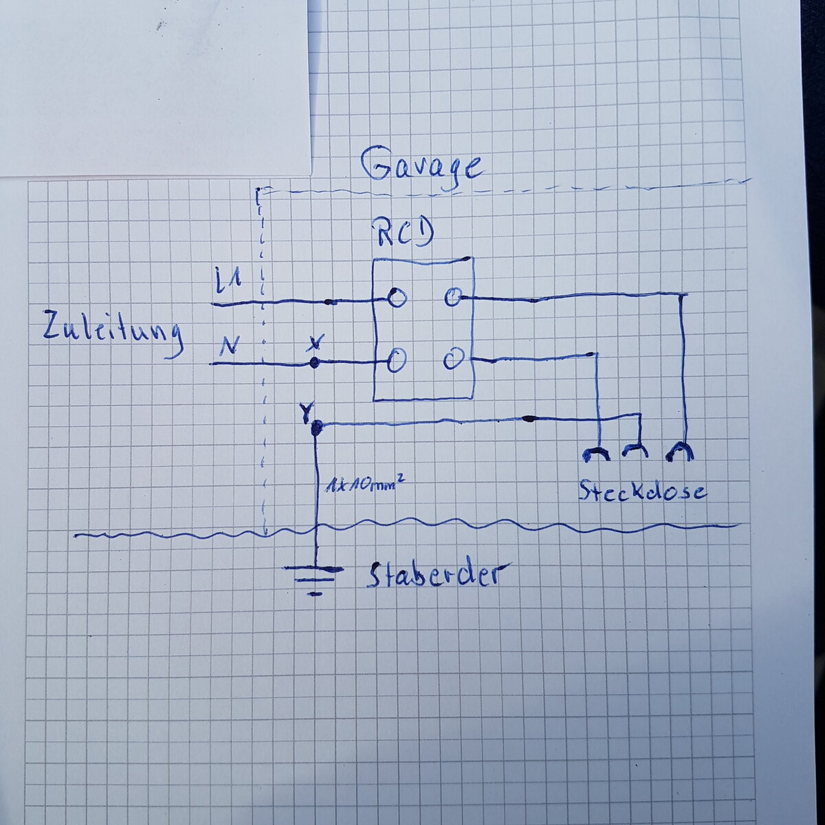

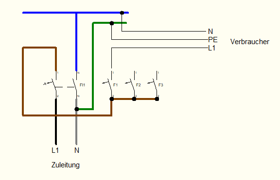

Vorgabe ist: Garage, kleine Unterverteilung erstellen mit FI (RCD) und
drei Sicherungsautomaten. Soweit nicht kompliziert, ABER: Die Zuleitung
ist 2-adrig ausgelegt (2,5mm 16A abgesichert) und nicht zu ändern.
Gedanke: Ich schaffe mir eine Erdungsschiene, abgegriffen am N der
Zuleitung. Ab da nur noch in grün/gelb weiter. Einwände? Oder so ok? Was
sagen die Techniker? Dabei geht es mir in erster Linie um Sicherheit,
nicht um irgendwelche Normen. Danke für's Lesen.

Kann man in der Not vielleicht so machen, auch wenn es nicht normgerecht
ist. Eine Gefahrenquelle sehe ich nur bedingt (PEN-Bruch z.B.). Liegt
die Leitung geschützt? Wie alt ist die Leitung? Hängt da noch mehr dran?
Klemmstellen bis zum Verteiler?
An deiner Stelle würde ich einen Erdungsstab setzen um ein TT-System
aufzubauen. Das könnte dann sogar normgerecht sein.
Die Sicherungsautomaten kannst du auch weglassen, zwei LSS sind nicht
selektiv zueinander. Oder was hast du für Abgänge geplant?
Aber wie bei allem: Ferndiganosen sind schwer, müsste man sich vor Ort
anschauen um was genaueres sagen zu können.

Über den Querschnitt der Zuleitung wurde auch noch nichts gesagt. Aber
wahrscheinlich nicht mehr als 2,5mm²
Wer sagt denn das die kommende Ader ein N ist?
In einer Altinstallation gab es bis in den Endstromkreis einen
PEN-Leiter.
Zur Nachrüstung gab und gibt es FI-Steckdosen oder auch Schukomat
genannt.
Dort findet die Aufteilung in N und PE statt.
So ist es erstmal nicht verboten, das Thema PEN-Bruch wurde schon
angesprochen.
Erder kann man machen, ich würde aber kein TT bauen, sondern einfach den
PEN auf der Seite der Garage nochmals erden.
Ich fände hier eine passende Kennzeichnung der Adern und einen Hinweis
im Verteiler wichtig.
Die natürlich schönste Lösung wäre eine neue Zuleitung, auch wenn es
mehr Arbeit ist, aber wenn es irgendwie geht würde ich das immer
bevorzugen.

#6810705
Kommt drauf an, wo der Strom her kommt.
Aus einem Haus nach einem Zählerkasten in dem PEN schon in PE und N
aufgesplittet wurde und der mit FI-Schaltern ausgestattet ist ?
Vergiss es, die FI lösen ständig aus, wenn du N im Schuppen als PE
verwendest.
Wenn der Sicherungskasten jedoch klassische Nullung hat ohne FI, dann
führt auf die Art die klassische Zuleitung einfach bis in die Garage,
und neue Steckdosen dort bekommen einen FI und splitten PEN in PE und N.
Sowas sollte man tunlichst vermeiden, da sonst Ausgleichsströme bei
Fehlern des Netzbetreibers über die Hausinstallation laufen können! Ganz
heikle Sache, auch wenn es im ersten Moment nicht so scheint.
Zwar wird beim Netzbetreiber auch mehrfach geerdet, aber in der
Hausinstallation sollte man das vermeiden. Daher mein Vorschlag zum TT
Netz.
Ingolf G. schrieb:
> Gefährlich wird es, wenn der N zum Haus unterbrochen ist (somit kein
> PEN) UND dann z.B. an einem Gerät mit Metallgehäuse die Phase ans
> Gehäuse kommt.
Deswegen und weil die Leitung 30 Jahre alt ist sowie einen kleinen
Querschnitt hat, bleibe ich bei der Empflehklung zum TT-Netz.
Bleibt für mich die sauberste, aber aufwendigste Lösung.

TT-Netz, TN-Netz wird ja alles sehr gut beschrieben, aber so langsam
wird mir schwindelig je mehr ich dort lese.  :D
Also gibt es zu meiner Verwirrung drei Lösungen:
1) So wie im ersten Posting im Plan gezeichnet.
2) Mit zusätzlichen Erdungsspieß angeklemmt an der PEN-Verbindung
3) Mit zusätzlichen Erdungsspieß ohne PE-N-Verbindung, also PE nur vom
Spieß
Tor 1, 2 oder 3?
Danke für eure Hilfe, jetzt aber ab in die Sonne!

Zuerst sollte man eine Isolationsmessung der alten Leitung machen.
Das man die Leitung nicht austauschen kann, glaub ich nicht, es ist
immer die Frage nach dem Aufwand und Kosten.
Dann mal was zu dem Bild: Man kann das so machen, aber der PEN gehört
nicht direkt an den FI. Man legt den auf die PE Klemme, und geht dann zu
dem FI.
Der Grund hierfür ist, dass wenn der FI ausgebaut wird, es immer noch
eine PE Verbindung gegeben ist.
> dem FI.
Guter Gedanke!

Wie ist die Meinung zum Schema im Anhang?
Ist eine Verbindung zwischen x und y zwingend notwendig, oder das ganze
ohne diese zulässig bzw richtig?
Aber wie schon geschrieben, am Samstag kann ich erst schauen ...

Nun ja, es ist eigentlich recht einfach: Du kannst es so machen, wie Du
gezeichnet hast.
ABER: Der RCD schützt in dieser Variante nur vor Fehlern auf der
Abgang-Seite. Vor Fehlern auf der 30 Jahre alten Zuleitung schützt der
RCD eben so nicht.
Kann man sich auch leicht vorstellen: PEN in der alten Leitung bricht,
dann hast Du auf dem "Schutzleiter" in der Garage vollen Bums drauf (bei
aktivem Verbraucher).
Wäre der Schutzleiter in der Garage geerdet, würde der RCD auch nicht
auslösen, wenn ein Verbraucher aktiv ist. Aber der Schutzleiter in der
Garage hätte in beiden Fällen nach wie vor Erd-Potential. D.h. keine
Gefahr für den Mensch.
Allerdings hast Du das Problem mit den Ausgleichsströmen, die über diese
alte Leitung fließen könnten, wenn Du in der Garage erdest.
Nun ja, will man beliebig basteln, bekommt man das auch in den Griff:
Einfach ein 2-fach-Automat (oder einen zu 2/3 genutzten dreier) in die
Zuleitung aus L und PEN. Danach auftrennen auf L, N und PE, den PE
erden, und L und N über den RCD.
Besser wäre ein zweiter RCD anstatt dem zweiten Automat. Aber in der
Praxis wird der Dir ständig fliegen, wenn der PEN im Haus nicht
super-toll geerdet ist. Ein Versuch wäre es wert. Je nach Konstellation
könnte man evtl. auch damit leben, dass der zweite RCD ständig auslöst,
wenn man ihn eh als "Schalter" missbraucht, weil in der Garage nur
gelegentlich Strom benötigt wird.
Dass das alles gar nichts mit irgendwelchen Normen etc. zu tun hat, um
im Fall des Falles maximales Leid verursacht, ist Dir ja klar...

#6812239
Das musst Du mal genauer erklären, wieso ein RCD bei einem
Unterbrochenem PEN nicht auslösen sollte. Da über den RCD nichts
zurückfließt, aber sich die Schleife über L und den Berührer nach Erde
schließt, löst der RCD sehr wohl aus.
Der Rest klingt für mich nebulös und wenig nachvollziehbar.
> RCD eben so nicht.
Das ist an dieser Stelle auch nicht die Aufgabe des RCD. Hier geht es
darum die Installation nach der Zuleitung sicher zu machen. Vermutlich
wird der N in der Garage als PEN ankommen und dann wäre die Schaltung im
Eröffnungspost für's erste OK. Der RCD wird bei einem Fehlerstrom
auslösen und den Lastkreis trennen, was ja auch Sinn und Zweck eines
solchen RCD ist.
Einziges Propblem bei dieser Schaltung ist halt, wenn der PEN der
Zuleitung unterbrochen wird. Der RCD wird zwar trotzdem auslösen sobald
es zu einem Abfluß Richtung Erde kommt, aber es wird wohl für denjenigen
über den dies erfolgt etwas kribbelig werden. Aus diesem Grund würde ich

Gast #6815110
Das wäre fast eine klassiche Nullung und dann noch ein RCD?
Sicherheit?, dann mach halt einen echten Erder für deine
Potentialschiene und es sollte gut sein!
Gast #6815123
Marx W. schrieb:
Ja, kann man machen. Es gibt solche FIS bzw. RCDS sogar käuflich zu
erwerben. Bei mir ist alles genullt. Daher stecke ich so einen FI in
eine Steckdose und schließe das Netzkabel für meinen Tasenmäher dort an.
Ich fühle mich damit sicherer.
