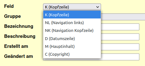

Auf dem Screenshot ist ein HTML Dropdown-Menü aus einem Formular zu
sehen.
Der Text in Klammern soll vertikal sauber untereinander stehen, also wie
bei der Verwendung von Tabs.
Ich denke ich habe alles was mir in HTML bekannt ist ausprobiert. Auch
Formatierung mit CSS, aber da schließe ich nicht aus, dass ich evtl. was
übersehen habe.
Ist das überhaupt möglich? Es braucht übrigens nur beim Firefox
funktionieren.

Gast #6811106
Nein. Ein Option-Menu ist ein "Replacement-Element" oder so ähnlich in
HTML. D.h. das wird durch das Betriebssystem gemalt.
Man kann nur Farben, und den Font per CSS verändern.
Willst Du mehr, brauchst Du Javascript. Es gibt viele fertige Frameworks
etc. die schöne und stylebare Options-Menus haben. Dann wird der Rest
des Formulars übrigens auch schön...

Vielen Dank. Ich hatte schon befürchtet dass das mit HTML-Bordmitteln
nicht funktioniert.
Dicktengleiche Schrift hat mir nicht gefallen und wäre auch zu breit
geworden, da später noch längere Texte im Menü stehen.
Darum habe ich das Ganze wie vorgeschlagen mit &nbsp; hingebogen. Ist
nicht optimal, aber da das Script nur für mich persönlich ist, kann ich
vorerst damit leben.
