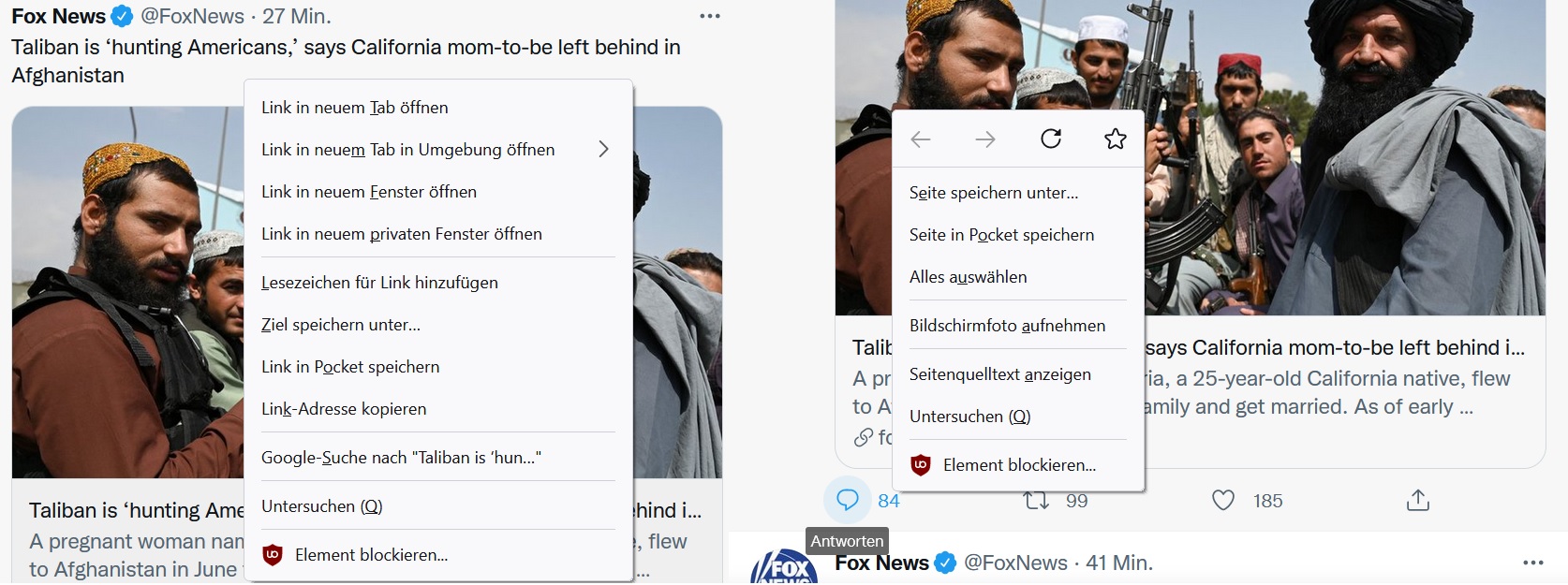

Kürzlich fiel mir das bei twitter auf. Meist funktioniert nur noch Linksklick auf Beitrag, aber das Kontextmenü (öffnen in neuem Tab z.B.) blockiert die Seite. Doof. Gibts da einen Trick?

Hallo, halte shift gedrückt und klicke dann mit der Rechten Maustaste. Bei mir funktioniert es so.

Das hier als URL angeben und enter drücken. javascript:void(document.oncontextmenu=null)

Letztens habe ich für genau diesen Zweck ein Addon gesehen. Beispielsweise https://addons.mozilla.org/en-US/firefox/addon/re-enable-right-click/ Probiert habe ich es aber nicht, kann also nichts darüber sagen. Im Firefox Adresszeile About:config eingeben und mit Eingabe betätigen. Die Meldung mit ich bin vorsichtig bestätigen und anschließend nach 2 Einträge suchen. dom.event.contextmenu.enabled auf False Setzen. services.sync.prefs.sync.dom.event.contextmenu.enabled dies auch auf False setzen. Danach den Firefox komplett schließen und wieder öffnen. Dann sollten auf allen Webseiten wieder ungehinderter Rechtsklick möglich sein.
#6810906
Michael M. schrieb: > dom.event.contextmenu.enabled auf False > services.sync.prefs.sync.dom.event.contextmenu.enabled auf False Ja! Das funktioniert schon viel besser! so schrieb: > halte shift gedrückt und klicke dann mit der Rechten Maustaste. Bei mir > funktioniert es so. Das ist der richtige Tipp. Shift+Rechtsklick hat bei mir bisher immer funktioniert. Michael M. schrieb: > Dann sollten auf allen Webseiten wieder ungehinderter Rechtsklick > möglich sein. Die Frage ist nur, was man dann macht, wenn die Webseite ein eigenes Rechtsklick-Menü hat und man das braucht. Das gibt es z.B. öfters mal bei Online-Kollaborationsplattformen. Rolf M. schrieb: > so schrieb: >> halte shift gedrückt und klicke dann mit der Rechten Maustaste. Bei mir >> funktioniert es so. > > Das ist der richtige Tipp. Shift+Rechtsklick hat bei mir bisher immer > funktioniert. > > Michael M. schrieb: >> Dann sollten auf allen Webseiten wieder ungehinderter Rechtsklick >> möglich sein. > > Die Frage ist nur, was man dann macht, wenn die Webseite ein eigenes > Rechtsklick-Menü hat und man das braucht. Das gibt es z.B. öfters mal > bei Online-Kollaborationsplattformen. Dann den Eintrag services.sync.prefs.sync.dom.event.contextmenu.enabled wieder auf True setzen.

Ich hatte ja nach firefox-Tips gefragt :-) Bei mir funktionierts. Ich hab Noscript installiert und die beiden Variablen geändert. Aktivieren von uBlock filters – Annoyances scheint das Problem zu lösen. Für Leute ohne ublock origin: https://chrome.google.com/webstore/detail/absolute-enable-right-cli/jdocbkpgdakpekjlhemmfcncgdjeiika?hl=de-de (nicht selbst probiert) Abdul K. schrieb: > https://ieltsliz.com/ielts-writing-task-1-lessons-and-tips/ > > Auf dieser Seite funzen die Tipps nicht. Kann es sein, daß sich die > meisten auf Firefox beziehen? Mit Chrome geht es jedenfalls nicht. Also der Shift-Klick funktioniert mit Firefox. Die anderen Varianten habe ich nicht ausprobiert, weil ich die eigentlich nicht brauche. Scheinbar gibt es größere Unterschiede zwischen Firefox und Chrome. Da ich Firefox schon seit Jahren nicht mehr benutzt habe, kann ich dazu (dort) nichts sagen.
