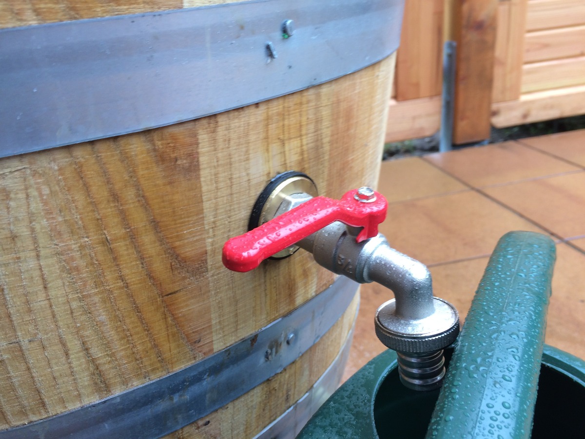

Hallo, ich hab an meine Weinfassregentonne mit einem Forstnerbohrer ein 25mm Loch gebohrt und den Ablaufhahn direkt ins Holz gedreht. Ist natürlich nicht dicht. Ich könnte jetzt mit Teflonband und Dichtung nachhelfen, ich fände es jedoch schöner (falls es sowas gibt) noch etwas aufzubohren und einen verschraubbaren 3/4" Gewindeeinsatz reinzusetzen. Gibt es sowas, hat das schonmal jemand gesehen? ODer habt ihr evtl. noch andere Ideen?

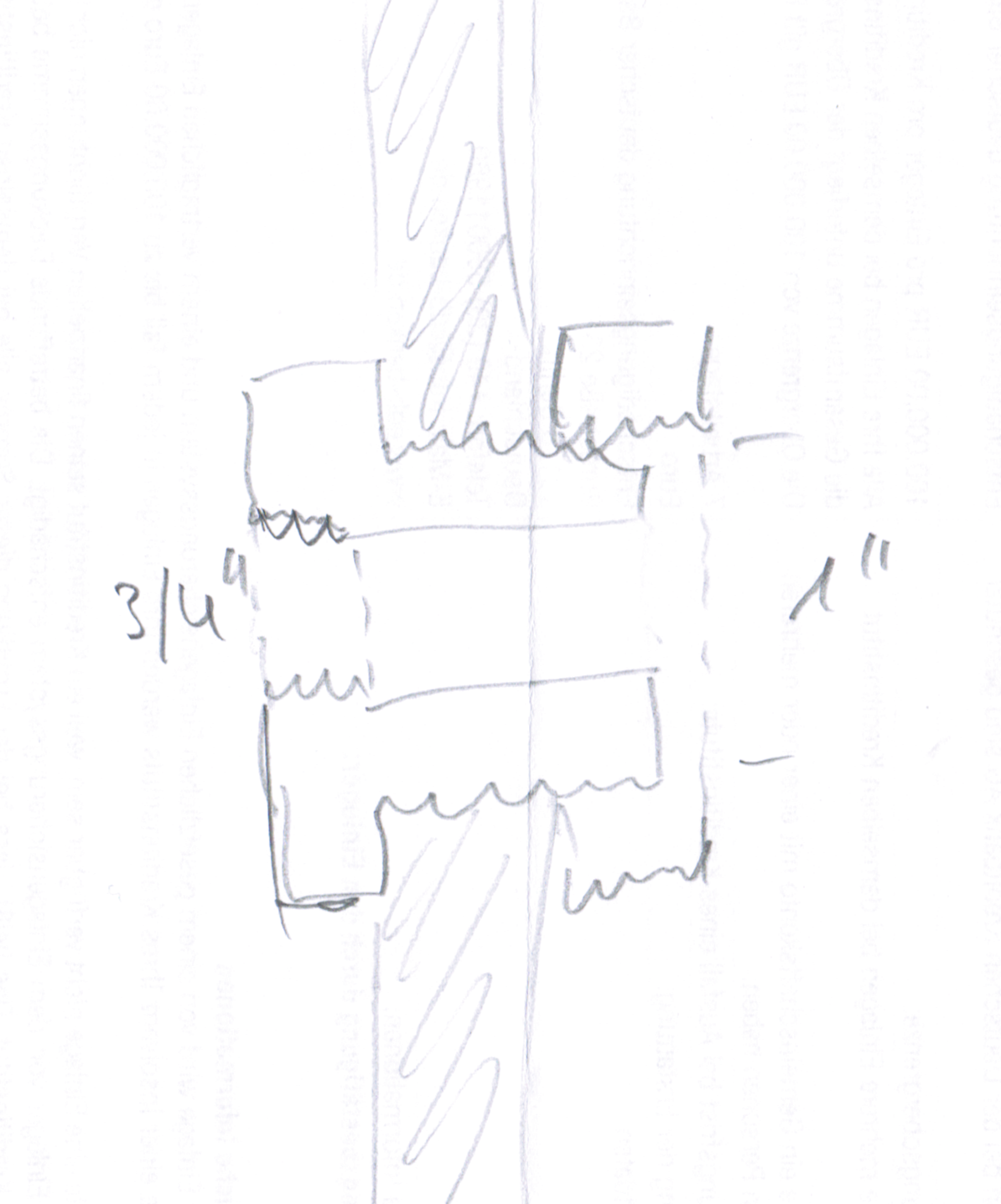

Wie dick ist die Wandung des Fasses?

Mal schnell hingerotzt: links ein Reduzierstück 1" zu 3/4" mit längerem Gewinde, dann das Holz (schraffiert), rechts dann noch eine Muffe 1"

Sascha S. schrieb: > Durchgangsverschraubung Nur hat mein Hahn ein 3/4 Außengewinde. Mal gockeln, ob es sowas gibt. mw-d schrieb: > Wie dick ist die Wandung des Fasses? Ca. 22mm. mw-d schrieb: > links ein Reduzierstück 1" zu 3/4" mit längerem Gewinde, dann das Holz > (schraffiert), rechts dann noch eine Muffe 1" Die Reduzierstücke die ich hier bei Obi, Hornbach & co. finde sind vermutlich alle viel zu kurz (also kleiner als 22mm). ABer ich werde morgen mal schauen.
Jens J. schrieb: > Sascha S. schrieb: >> Durchgangsverschraubung > > Nur hat mein Hahn ein 3/4 Außengewinde. Mal gockeln, ob es sowas gibt. Ist mir nicht bekannt, aber kannst ja direkt eine Muffe aufschrauben. Die Durchgangsverschraubung darf notfalls ja auch gekürzt werden. :) Kannst ja auch eine oder zwei Nummern größer kaufen und eine Hülse mit Gewinde innen einlöten/kleben. > mw-d schrieb: >> links ein Reduzierstück 1" zu 3/4" mit längerem Gewinde, dann das Holz >> (schraffiert), rechts dann noch eine Muffe 1" > > Die Reduzierstücke die ich hier bei Obi, Hornbach & co. finde sind > vermutlich alle viel zu kurz (also kleiner als 22mm). ABer ich werde > morgen mal schauen. Die Reduzierstücke hätten mir alle zu wenig Bund, ob das dicht wird? Grüße

Jetzt habe ich so ein Teil bestellt und ran gemacht und das ist immernoch undicht. Der Wasserhahn ist mit Teflonband rangeschraubt, aber es läuft aus allen Öffnungen raus ... :(
Jens J. schrieb: > mit Teflonband Da ist der 1. Fehler Hanf dichtet 10 mal besser als Teflonband. Die Frage ist WO läuft es raus. Zwischen Hahn und Messingflansch oder zwischen Holz und Messingflansch. Sind die Dichtungen dick genug dass sie die Rundung und Unebenheiten des Fasses (Vor allem innen) auch abdichten können? Hast du beim Bohren innen einen Span rausgerissen der dafür sorgt dass es nicht mehr dicht wird? ...

Wolfgang schrieb: > Lass einen Fachmann ran. Für so ein Bastelobjekt doch nicht. Das krieg ich schon irgendwie hin. Ich probiere es Montag auch mal mit Hanf. Udo S. schrieb: > Die Frage ist WO läuft es raus. Zwischen Hahn und Messingflansch oder > zwischen Holz und Messingflansch. Ich denke an beiden stellen. Der Messingflansch ging locker durch das Bohrloch, sollte ich den auch noch irgendwie abdichten, bis auf die Gummidichtungen? Udo S. schrieb: > Sind die Dichtungen dick genug dass sie die Rundung und Unebenheiten des > Fasses (Vor allem innen) auch abdichten können? > Hast du beim Bohren innen einen Span rausgerissen der dafür sorgt dass > es nicht mehr dicht wird? Sieht so aus, aber ob das wirklich so ist? Einen Span habe ich nicht rausgerissen.

Jens J. schrieb: > Ich denke an beiden stellen. Der Messingflansch ging locker durch das > Bohrloch, sollte ich den auch noch irgendwie abdichten, bis auf die > Gummidichtungen? Jens J. schrieb: > Wolfgang schrieb: >> Lass einen Fachmann ran. > > Für so ein Bastelobjekt doch nicht. Das krieg ich schon irgendwie hin. Ich bleib dabei. Wenigstens sollte klar sein, welches die dichtenden Flächen sind.

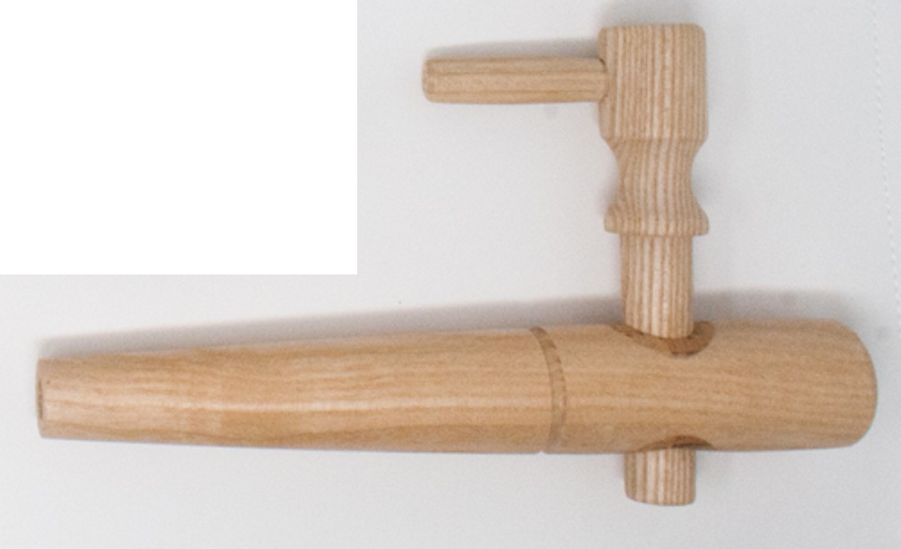

michael_ schrieb: > ebay 153035233966 Plastikhahn am Holzfass! Was für eine Schande! Sowas wie im Anhang wäre stilgerecht.

Jens J. schrieb: > Udo S. schrieb: >> Die Frage ist WO läuft es raus. Zwischen Hahn und Messingflansch oder >> zwischen Holz und Messingflansch. > > Ich denke an beiden stellen. Der Messingflansch ging locker durch das > Bohrloch, sollte ich den auch noch irgendwie abdichten, bis auf die > Gummidichtungen? Dein Bild ist sehr mangelhaft und musst Du mit Fotos so sparsam umgehen? Wenn Du die Wand-/Fassdurchführung (wie) aus Deinem Amazonlink verwendet hast und ich Dein Foto richtig interpretiere, würde ich die Durchführung andersrum einsetzen. Also die plane und feste Aufweitung nach aussen, wo Du auch besser für eine halbwegs plane und glatte Holzauflage sorgen kannst, wo die Gummidichtung dann auch dichten kann. Und das ganze dann auch ordentlich festziehen! In ein Gewinde zieht sich keine Gummidichtung und zwischen dünner Mutter und Gewinde nutzt auch kein Teflon oder Hanf etwas, hat dort also auch nichts zu suchen. Ein Hahn lässt sich mit passender Menge Teflon und Wickeltechnik an sich mühelos quasi per Hand eindrehen und dabei dicht werden. Auch bei 10bar Gegendruck, wobei ich dort doch eher mit Schlüssel oder Rohrzange etwas nachhelfen würde. Du hast aber wohl nur <0,1bar zu bewältigen. :-) Hanffreund schrieb: > H. H. schrieb: >> Der Dampfdruck von Paraffinöl (einer der zwei Hauptbestandteile von >> Neofermit) ist verdammt klein, da merkt man selbst nach meheren >> Jahrzehnten nichts. > > Ist aber nunmal so. Du kannst gerne mal die Installateure fragen oder > mit einem Snooper die Verbindungen abgehen. Dann siehst du es selbst ;) Meine Erdgasversorgung ist seit über 30 Jahre in Betrieb und hier kam noch niemand auf die Idee, an den verhanften Verschraubungen zu schnüffeln.. Nebenbei beinhaltet Erdgas auch eine relative Feuchte.. Nach einer gewissen Zeit der Ausserbetriebsetzung mit Leerung ist eine Prüfung ggf. angebracht.

Man man man … daher mein Einwand mit der Fasslochklappe, da zieht man von innen nach außen die Durführung, innen kommt die Dichtung, die dann von innen gegen die Fassinnenseite gezogen wird.

Jens J. schrieb: > Jetzt habe ich so ein Teil bestellt und ran gemacht und das ist > immernoch undicht. Die Auflageflächen müssen plan sein, also Oberfräse auspacken und los. Anders wird das nicht dauerhaft dicht. Hanffreund schrieb: > Hat Teflonband überhaupt einen Vorteil? Ja, aber nur bei Kunstoffverschraubungen, z.B. in der Pooltechnik. Hanf hat da ggf. eine knackige Wirkung ;) Wolfgang schrieb: > Ein kurzer Link wäre weniger gesprächig > https://www.amazon.de/dp/B01CA0MLU4/ref=sspa_dk_detail_0 Noch kürzer: https://www.amazon.de/dp/B01CA0MLU4
