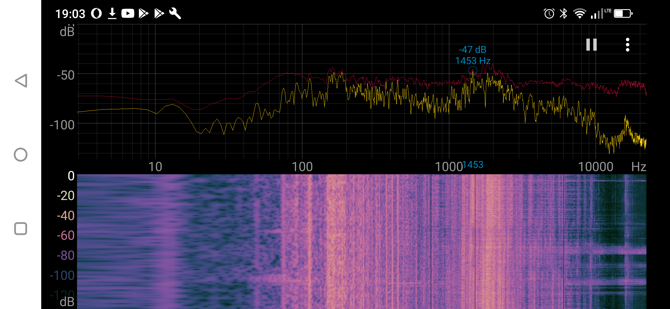

Hallo Forumsgemeinde,
der elterliche Gefrierschrank, Bosch GSN40A31, rappelt und kuehlt nicht
richtig. Vielleicht kennt einer von Euch die Ursache. So etwas passiert,
wenn Wochenende und der oertliche Handwerker im Urlaub ist. Spektrum und
Sounddatei haenge ich an.

Gast #6811146
Dieter schrieb:
> Angehängte Dateien:
> 2021-09-05_19_04_59 (98,5 KB)
> 1,17 MB
Wer hier sinnfreie Dateien ohne Endung anhängt und Bilder im png-Format
postet, will keine Antworten - Forumsregeln angucken?

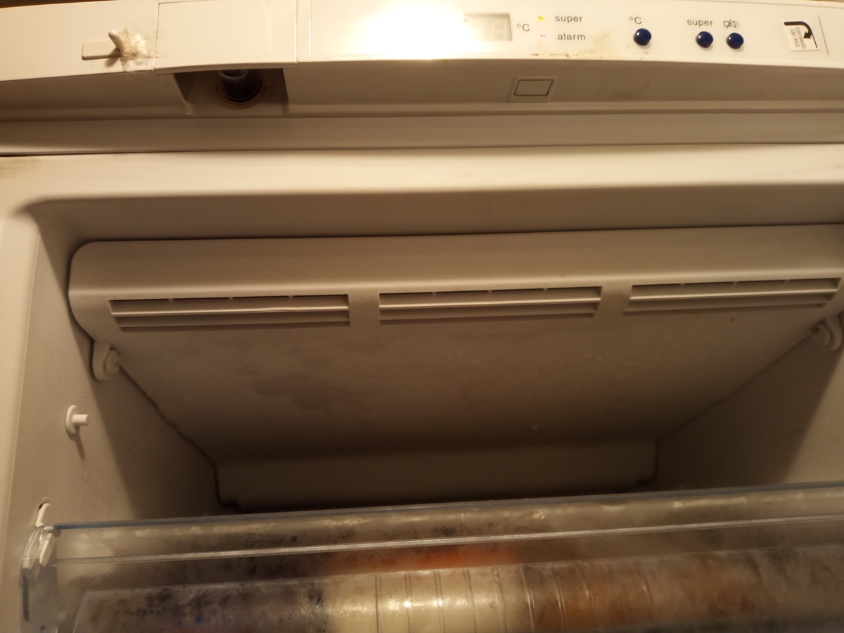

Dieter schrieb:
> Der Krach kommt vom hinter dieser Klappe.
Ich sehe da zwei Schrauben, unlösbar, mal hinter die Klappe zu gucken?
#6811395
Flip B. schrieb:
> Wärmetauscher vereist, umwälzlüfter schleift am eis. abtauen
> lassen.
Das ist plausibel. Die Frage ist allerdings warum der vereist. Ein GSN40
ist ein No-Frost Gerät und sollte mit seiner Abtauheizung selbstständig
abtauen. Für die Heizung gibt es eine Temperatursicherung im Verdampfer,
also die 2 Schrauben mußt du aufbekommen. Die Heizung und die
Temperatursicherung bitte mal testen. Die Heizung liegt wahrscheinlich
so zwischen 200 und 300 Ohm, die Sicherung sollte gut Durchgang haben,
also knapp über 0 Ohm. Weiterhin wird die Heizung über einen Triac
geschaltet, der kann natürlich auch kaputt sein.

Gast #6811539
nofrost heißt NICHT nicht abtauen zu müssen.
Tau das Ding ab (stell aber eine große Schüssel hinten beim
Überlaufbehälter hin) und freu dich wenn es wieder funktioniert :)
#6811562
bei diesem Gerät "Bosch GSN40" heißt No-Frost aber genau das. Weshalb
sollte sonst die Abtauheizung da sein? Das Abtauwasser wir über den
Ablaufschlauch in die Verdunstungsschale über den Verdichter geleitet,
wo das Wasser verdunstet.
Grüße
Marcus

Moderator (Firma: Titel) Persönliche Seite #6811575
Marcus W. schrieb:
> Das Abtauwasser wir über den Ablaufschlauch in die Verdunstungsschale
Wir hatten ja schon einen extraordinären Sommer mit viel
Luftfeuchtigkeit. Vllt. kommt die simple Abtauautomatik damit einfach
nicht klar? Ich würde das Ding einfach mal Abtauen (kost ja nix ausser
ein wenig Zeit) und schauen, ob das dann besser wird...
#6811602
ja das stimmt, der Sommer war schon recht feucht. Und das Gerät abtauen
lassen kostet wirklich nur Zeit. Ich befürchte aber nur, dass der Fehler
damit nicht behoben ist. Ich habe bei uns zu Hause selber 2 No-Frost
Geräte von Bosch. Noch keines musste ich je "von Hand" abtauen. Auch
nicht diesen Sommer. Ausprobieren heißt jetzt die Devise.
Grüße
Marcus

(Firma: Funkenflug Industries) #6811983
Ist doch banane, er soll die beiden Schrauben da rauskurbeln und schauen
was dahiner schreckliches passiert ist. Danach kann man auch sagen wie's
weitergeht, vorher ist das alles rumstochern im Nebel.

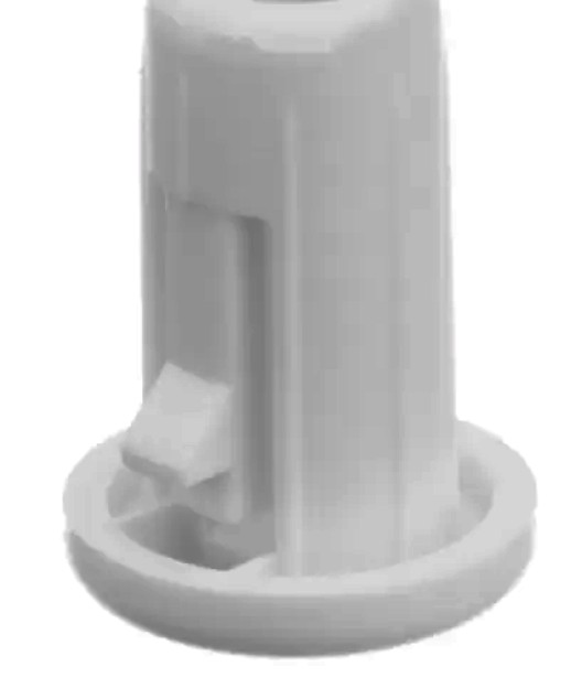

Gast #6811993
> schauen
Das ist keine Schraube, sondern ein Bolzen.
Und auf dem Foto kann man sehen wie der zu entfernen ist.

Gast #6812792
Dass da noch eine Nase sein muss, vermutete ich bereits. Da waren von
Anfang an schon Schaeden dran. Mit kleinen Schraubenziehern hat sich die
Nase nicht nach innen ziehen lassen. Wenn das Teil noch da ist, werde
ich es gezielt noch mal versuchen. Im Boschladen an einem Geraet war das
besser zu sehen.
