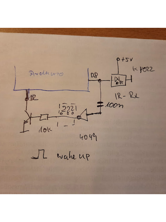

ich habe hier eine kleine Schaltung mit Arduino aufgebaut, halt so eine
Art Eier-Uhr ... Gesteuert wird die komplett per IR-Fernbedienung. Das
funktioniert auch alles soweit. Zum Ausschalten ist geplant, den Arduino
in den Sleep-Mode zu versetzen.
sleep_enable();
attachInterrupt(0, wakeUp, LOW);//attaching a interrupt to pin d2
.. das klappt auch..

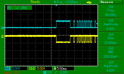

Mein Problem ist nun, ich möchte den Arduino auch per IR-Fernbedienung
wieder einschalten. Da der LED-PIN 8 weiterhin auch im Sleep-Mode high
ist funktioniert auch das IR-LED Modul (KY-022), allerdings ist das
Ganze sehr störempfindlich. Ein Feuerzeug z.B. in der Nähe angemacht
weckt den Arduino wieder auf.
Auf dem Screen-Shot (gelb = Eingang Inverter(, (blau Ausgang) erkennt
man, das es hier einen 10mS LOW-Puls gibt, den würde ich gerne
auswerten. Also, gibt es einen 10mS Puls,wird über den Transitor der Pin
D2 auf LOW gezogen und der Arduino aufgeweckt.
Gibt es einfache Ideen ?
Gruß Ingo

Ingo D. schrieb:
> Ein Feuerzeug z.B. in der Nähe angemacht weckt den Arduino wieder auf.
Du hast Probleme mit der EMV.
Ein Tiefpass vor dem Eingang, vernünftiger Leiterplattenaufbau und
Vermeidung von "Antennen" dürfte helfen.
Die Softwarelösung wäre, ein paar Millisekunden nach dem Aufwachen zu
prüfen, ob der Puls noch ansteht - sonst umdrehen und weiterschlafen.
#6812277
Das ist korrekt, die AGC des Sensors versucht, die Schaltschwelle immer
auf den Mittelwert zu justieren. Ohne echte Pulse kommt es daher
zwangsläufig zu Störnadeln durch Umgebungslicht. Diese lassen sich aber
leicht von Datenpaketen unterscheiden und dann geht man eben wieder in
Sleep.
