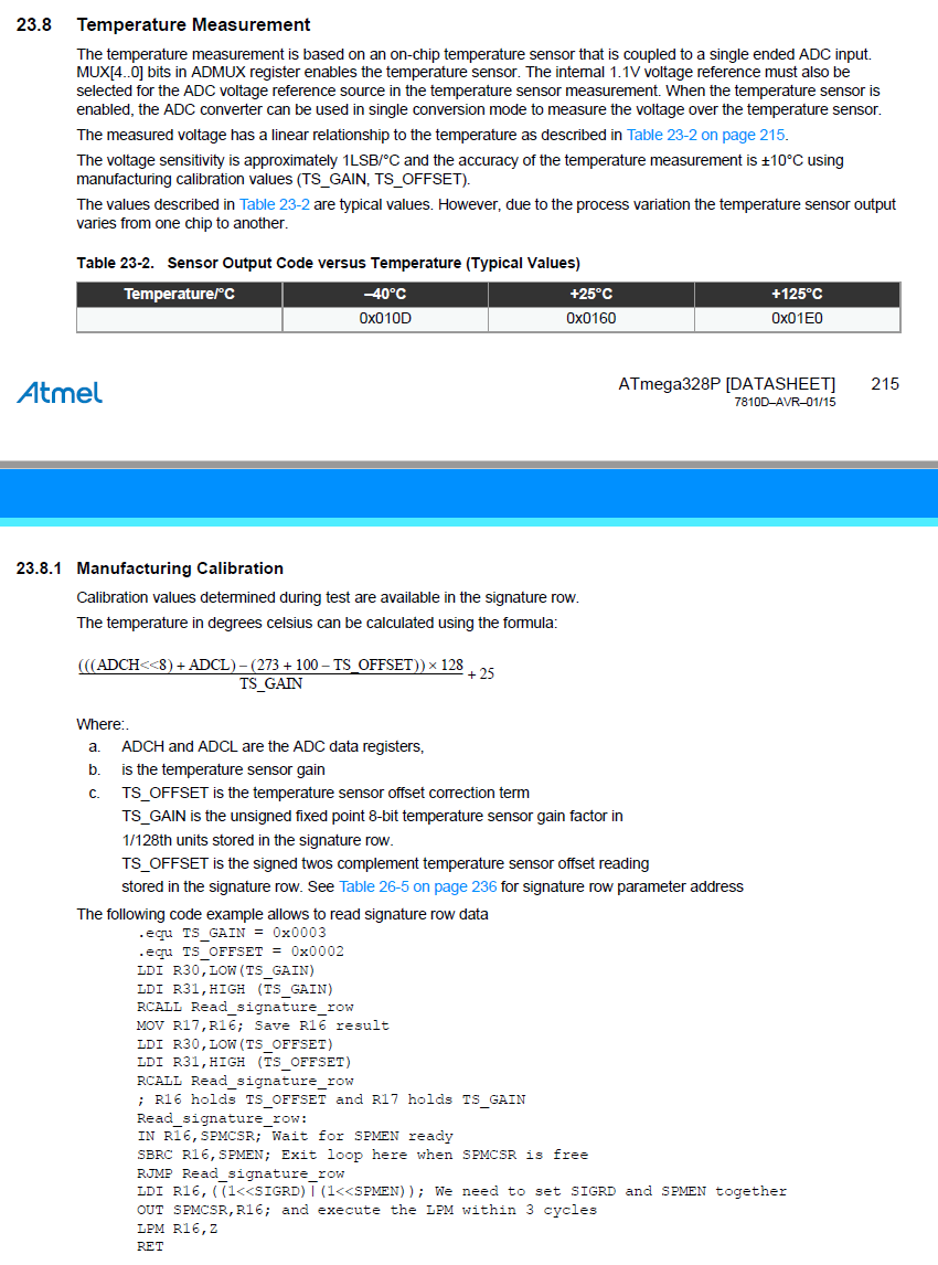

Den Abschnitt mit "The voltage sensitivity is approximately 1LSB/°C and
the accuracy of the temperature measurement is ±10°C using
manufacturing calibration values (TS_GAIN, TS_OFFSET)" im Kapitel 23.8
des Datenblatts hast du gesehen?
Und diese "Genauigkeit" von +-10°C erreicht er nur, wenn man die im µC
abgelegten Kalibrierdaten verwendet. Im Kapitel 23.8.1 des DB ist sogar
ein Stück Code, wie man an diese Kalibrierdaten kommt.

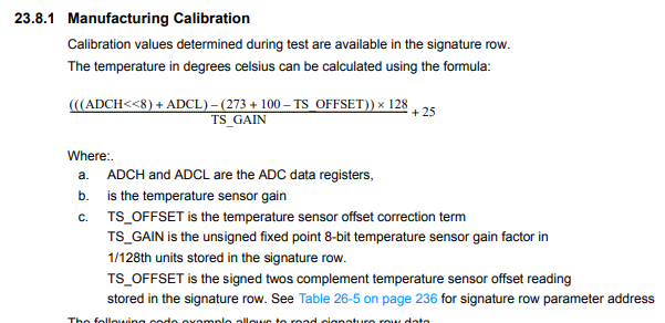

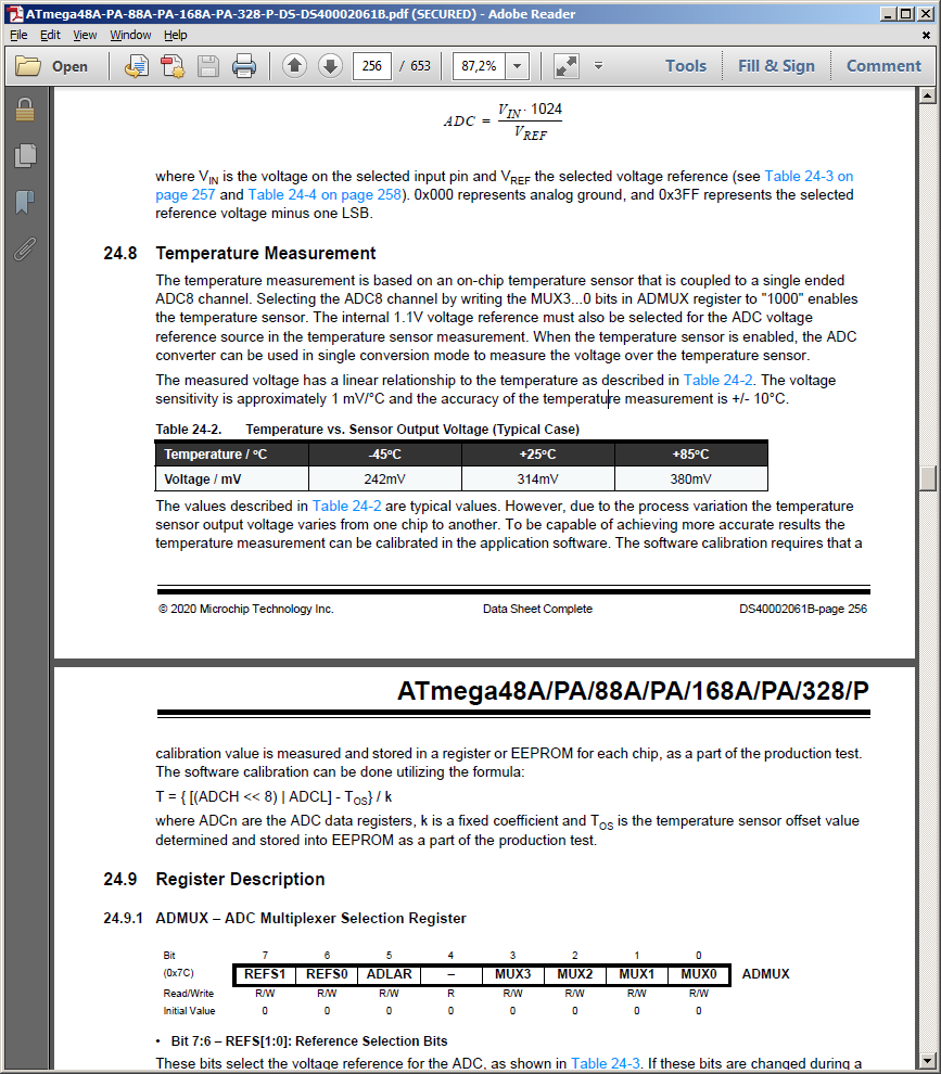

Im Manual ist ja die Umrechung in °C schön beschrieben (cailb.png).

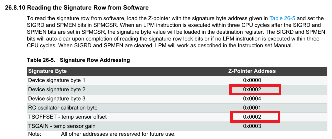

Problem 1:
Das HW-Manual (sig_row.png) scheint fehlerhaft zu sein, da TS_OFFSET und
"Device signature byte 2" an der gleiche Adresse (0x0002) liegen.
Problem 2:
Habe es mit 3 ATmega328P ausprobiert: Das TS_GAIN ist nicht gesetzt
(0xFF). Die Device Signatur stimmt aber 0x1E 0x95 0x0F = ATmega328P.
[00]: 1E
[01]: B8
[02]: 95
[03]: FF
[04]: 0F
[05]: FF
[06]: FF
Device signature: 1E 95 0F
RC oscillator calibration byte: B8
Evtl. kann das ja mal jemand ausprobieren ob das TS_GAIN (addr.: 0x0003)
überhaupt irgendwo gesetzt ist...
Was ist das für ein 'Manual'? Im eben heruntergeladenen Datenblatt
'ATmega48A/PA/88A/PA/168A/PA/328/P' finde ich diese Formel nicht.
Signatur eines ATmega328P-PU von 1428:
0000  1E95 95FF 0FC4 FF26 FF07 FF17 FFFF 5734
0008  3130 3034 FF03 1E1F 1702 1206 1306 FFFF
Signatur eines ATmega328P-PU von 1545:
0000  1E99 95FF 0FCC 0026 FF0A FF17 FFFF 5835
0008  3631 3534 FF09 0B15 1702 1206 1306 FFFF
Bei anderen µC finden sich diese Bytes wieder ganz woanders (siehe die
AN AVR123 https://www.microchip.com/en-us/application-notes/an8270).
Irgendwie sehr halbgar. Frag doch mal den FAE bei Atmel an mit Hinweis
auf diesen offensichtlichen Fehler im DB.

Zur Klarstellung hier der betreffende Ausschnitt aus dem aktuellen
Datenblatt.
"... Tos ... stored into EEPROM ..." - nanu! ??

Also hat sich der ganze Klimbim hier aufgelöst: es gibt keine
Kalibrierwerte, man muss sich die Magic Numbers selber ausknobeln. Und
natürlich passen keine Magic Codes von irgendwelchen anderen ATmega328.
Vorgehensweise wie beschrieben: die AD-Werte bei zwei möglichst
unterschiedlichen Temperaturen auslesen und Gain und Offset selber
berechnen. In diese Magic Numbers kann man dann auch gleich die
Umwandlung von AD-Incrementen nach °C einfließen lassen.

Den musst laut Anleitung ja auch du selber bei der Inbetriebnahme dort
abspeichern und kannst ihn hinterher für diesen Controller wieder
auslesen:
"software calibration requires that a calibration value is measured and
stored in a register or EEPROM for each chip, AS A PART OF THE
PRODUCTION TEST."
