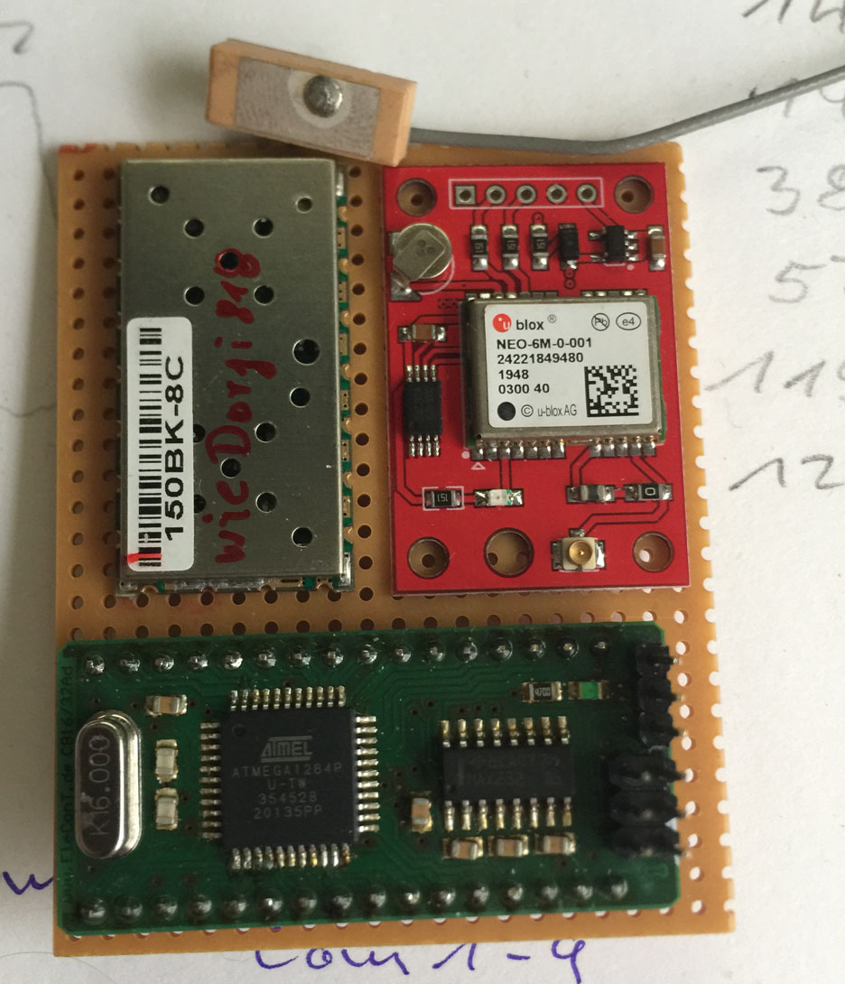

würde sich hier bitte jemand bereit erklären mir einen Atmel 1284P (auf
Carrierboard mit ISP) mit dem auf Github liegenden Light APRS zu
programmieren?. Meine Kenntnisse reichen diesbezüglich leider nicht aus.
Da in der MightyCore Bibliothek auch ein Bootloader vorhanden ist, den
bitte ebenso "aufspielen". Natürlich gegen Aufwandsentschädigung.
Klaus

OP #6814301
Toto, all das hab ich und auch die Arduino IDE und Atmel Studio 7.
Programmer Diamex STK500 und einen Pololu der einen STK500 emuliert.
Das Carrierboard hat zwar einen Max232 ISP und Rx Tx on Board, aber kein
USB. Das wollte ich später ggf. nachrüsten.
Soweit so durchschaubar.
1. Versuch war mit der Arduino IDE und dem Diamex. Leider allesamt
fehlgeschlagen. Der konnte nichtmal die ID des Prozessors auslesen.
Ja, ich habe die entsprechenden Bibliotheken geladen und ja der Diamex
wird korrekt erkannt von Win 7 64. Der richtige Port ist ausgewählt und
liegt im Bereich COM 2-9 mit 9600. Auch alle anderen Baudraten hatte ich
ausprobiert.
2. Versuch mit Pololu (erst gestern gekommen) und AVR Studio7 war schon
erfolgreicher. Also Prozessor ID kann ausgelesen werden alle Werte im
grünen Bereich. Aber es hagelt Codefehler in diversen Zeilen. Und da
komme ich nicht weiter, weil meine Kenntnisse dort gleich null sind. Es
reicht gerade noch um mein Rufzeichen und die Frequenz für Europa bzw.
de einzustellen. Das wars.
Die Arduino IDE meckert beim kompilieren über irgendwelche Void und char
Variablen. So wie ich mich eingelesen habe, gibt es Unterschiede bei C
und C++ Compilern. Trotz allem hab ich mit der Arduino IDE eine Hex
Datei nach dem compilieren abgespeichert und diese dann mit Arduino
Studio auf den 1284 geflasht. Heute Abend will ich das Tunermodul
anklemmen und sehen ob es angesteuert wird.  Ziel ist es einen kleinen
Hemdtaschen APRS Tracker unterwegs in "der Wildnis" mitzuführen. Ich
weiß es gibt den Pico APRS Tracker und den Light APRS Tracker schon
fertig zu kaufen. Ersterer ist sicher toll, aber mir zu teuer und der
Zweite wäre erschwinglicher, aber wer weiß was da noch für Versand und
Mehrwehrtsteuerkosten draufkommen, dann kostet er bestimmt auch 150
Euro. Für die Teile hab ich unter 50 Euro bezahlt und es geht mir auch
mehr um das zusammenbauen an sich.
Ich hab schon mehrere Pics oder Atmels geflasht, aber dazu benötige ich
eine .ino die einwandfrei durch den Compiler läuft, oder gleich eine
fertige hex. Datei. Sollte dort etwas schieflaufen benötige ich
fachkundigen Rat.    Sorry, für die Litanei ;-)

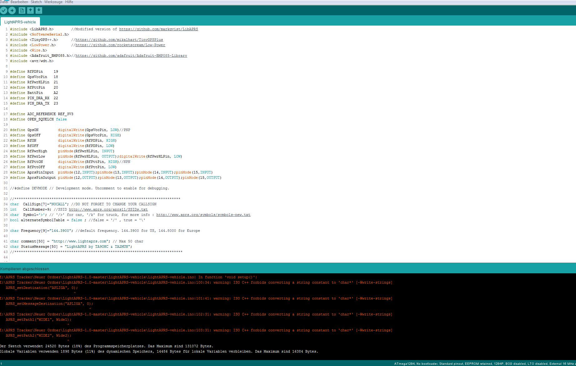

OP #6816288
ihr habt recht....präzisere Info ist immer besser.
Es geht bei den 3 Varianten um die Vehicle.ino
https://github.com/lightaprs/LightAPRS-1.0
wie gesagt, bekomme ich in der Arduino IDE beim kompilieren diesen
Fehler, siehe Bild. Was müsste um den Fehler zu beheben angepasst
werden.
Die IDE Version ist 1.8.13 mit Win 7 64Bit

Gast #6816461
> werden.
Und warum steht dann vor dem erläuternden Text jeweils "warning:" (engl.
für Warnung)? ;-)
Da sind keine Fehler und darum muss auch nichts angepasst werden.
Die angezeigte Meldung "Kompilieren abgeschlossen" verrät dir, dass das
Kompilieren erfolgreich war.
