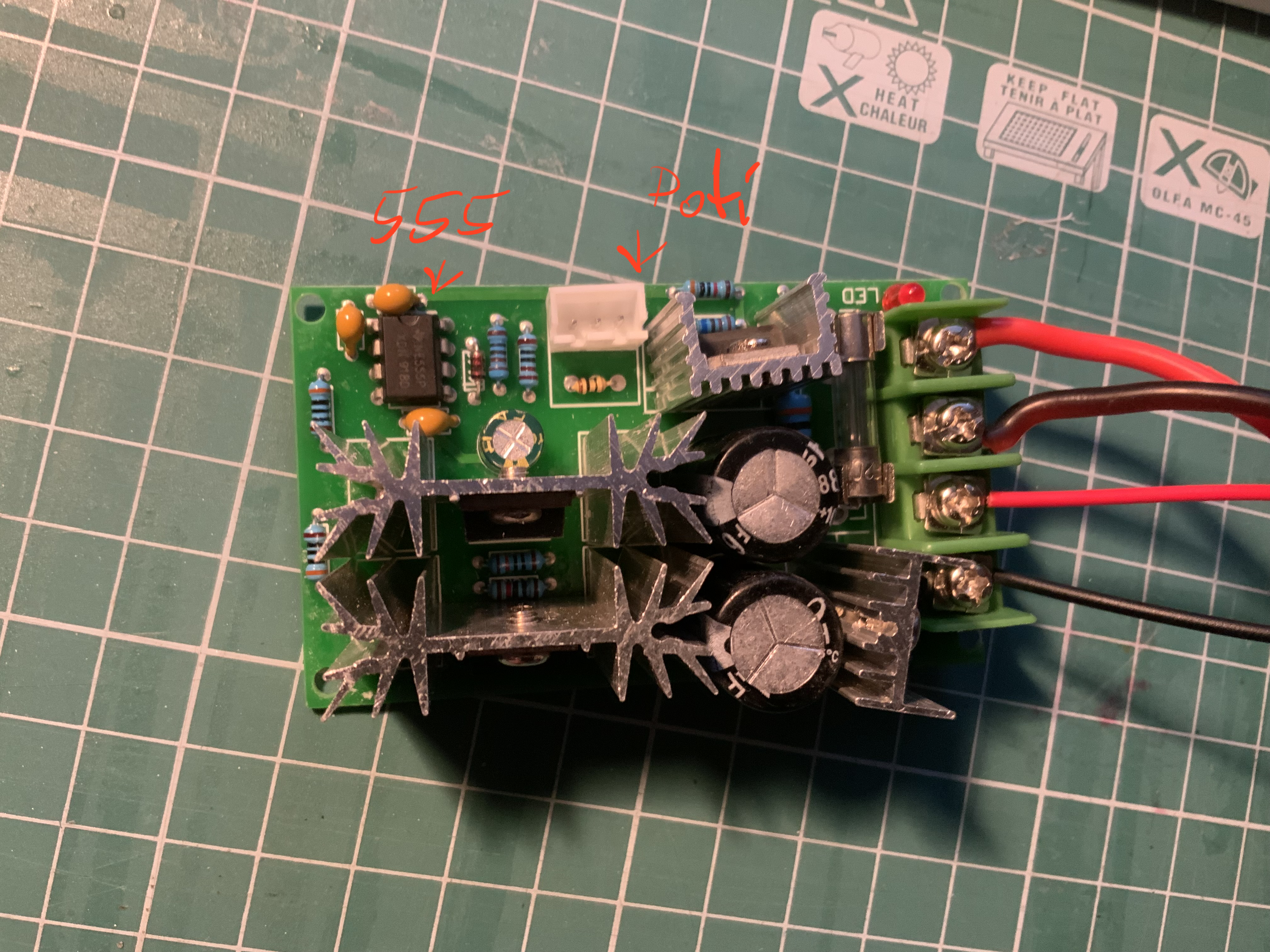

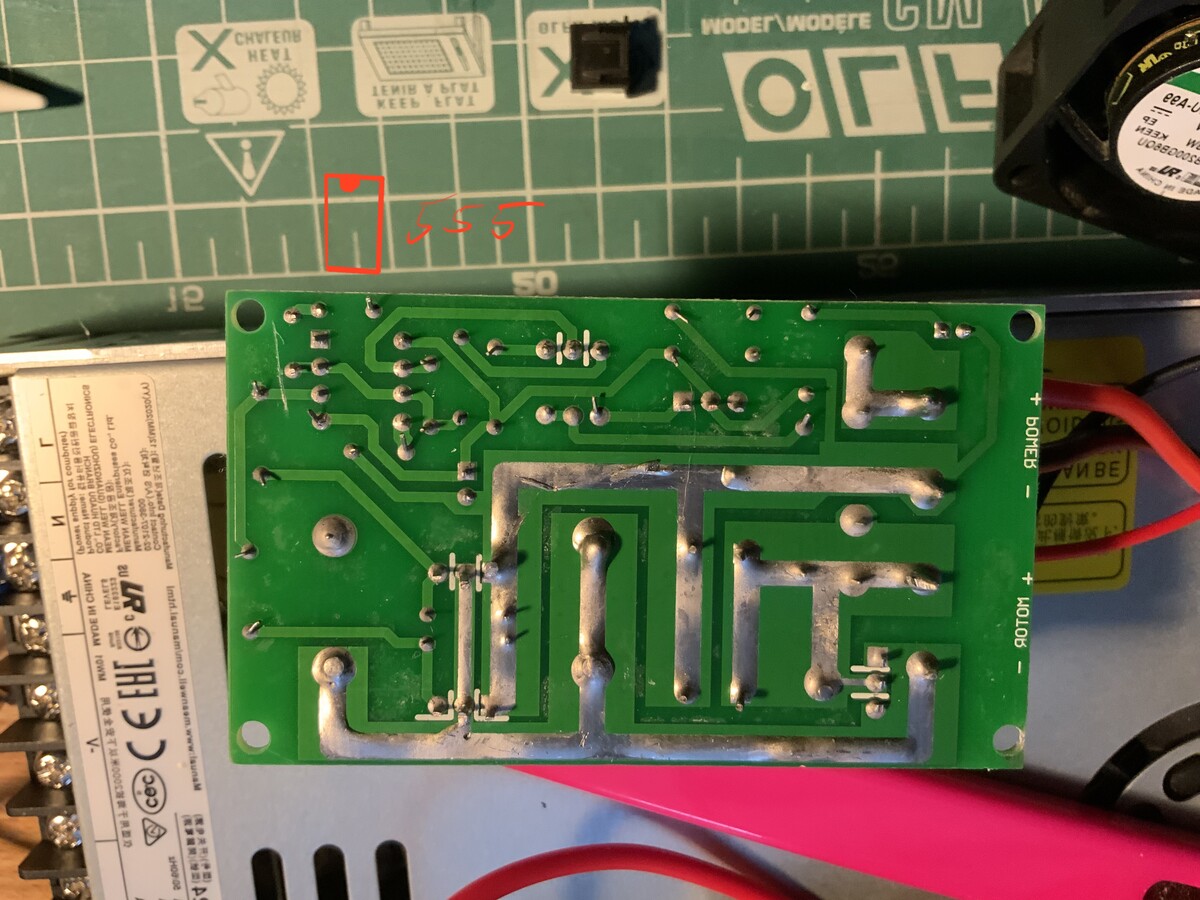

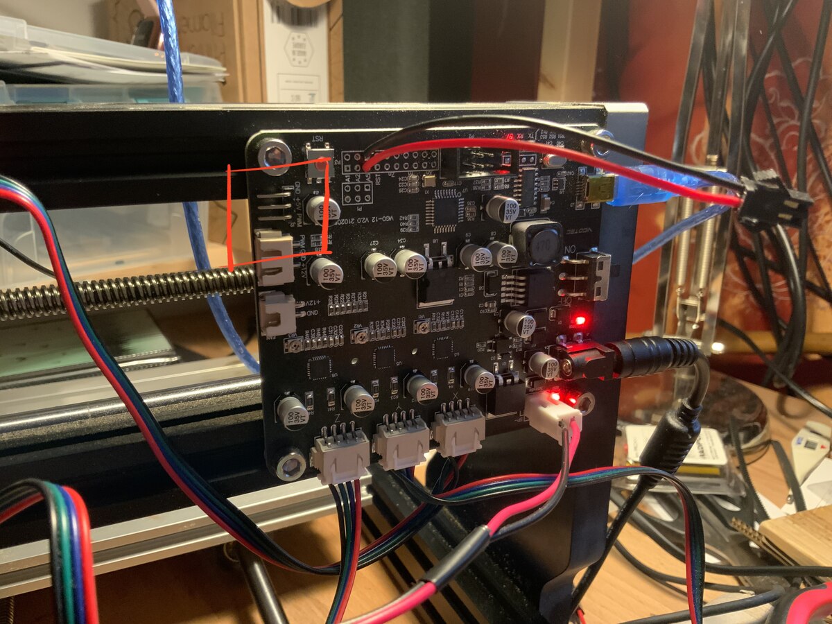

Hi Ich möchte den PWM Motorcontroller an der CNC Controller anschließen.
Der CNC Controller hat PWM out. Motorcontroller hat einen 555 Timer.
Könnt ihr mir da weiter Helfen wie ich das verbinde kann.
Tja, wohl 0V/5V aber der NE555 läuft mit 12V und dient als Treiber für
den MOSFET.
Die 5V an TRIG reichen nicht um den NE555 umzuschalten.
Man müsste von PWM wohl einen Spannungsteiler (10k+10k) hin zu den 12V
vor TRIG setzen, THRE direkt mit PWM verbinden (falls es nicht nur ein
3V Signal ist). Elko, Diode, Widerstände raus und DIS abklemmen..
