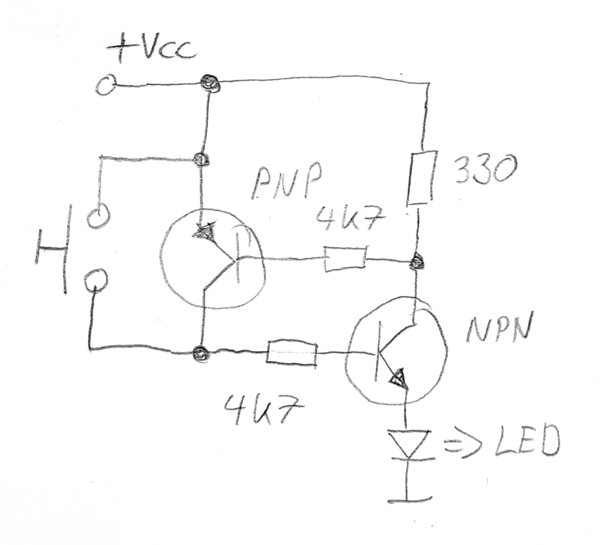

ich habe eine Spannung von 7,5 V, die ich gerne dahingehend überwachen
möchte, ob sie kurzzeitig ausgefallen ist. Mit einem Relais wäre mein
Ansatz eine Selbsthalteschaltung, die mittels Taster aktiviert wird.
Gibt es eine einfache Alternative mit einem Transistor? Ich habe auch
schon an einen Thyristor gedacht, allerdings ist der LED-Strom mit
maximal 20 mA recht gering.
