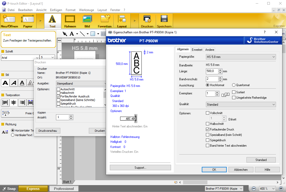

ich wollte mal den Beschriftungs-Schrumpfschlauch von Brother
ausprobieren (HSe tube). Ich nutze einen Brother PT-P900W und das
P-Touch Utility unter Windows. Mit der Druckqualität bin ich zufrieden,
aber das Gerät lässt zwischen zwei Stücken immer ca. 25,4 mm Abstand,
d.h. der ohnehin schon sehr kurze sauteure Schrumpfschlauch wird nicht
weit reichen.
Habe ich eine Einstellmöglichkeit übersehen, oder ist das wirklich das
Minimum?

Schau mal die Schnittoptionen an. Vermutlich brauchst du den Kettendruck
(beim E550 fängt das ab Option 5 an, die grafische Darstellung ist
völlig fürn A...). Allerdings hast du damit immer einen noch nicht
zugreifbaren Abschnitt, der noch im Gerät steckt. D.h. ohne etwas auf
Vorrat drucken zu können, wirst du das Problem mit dem Vorlauf nicht
los.
