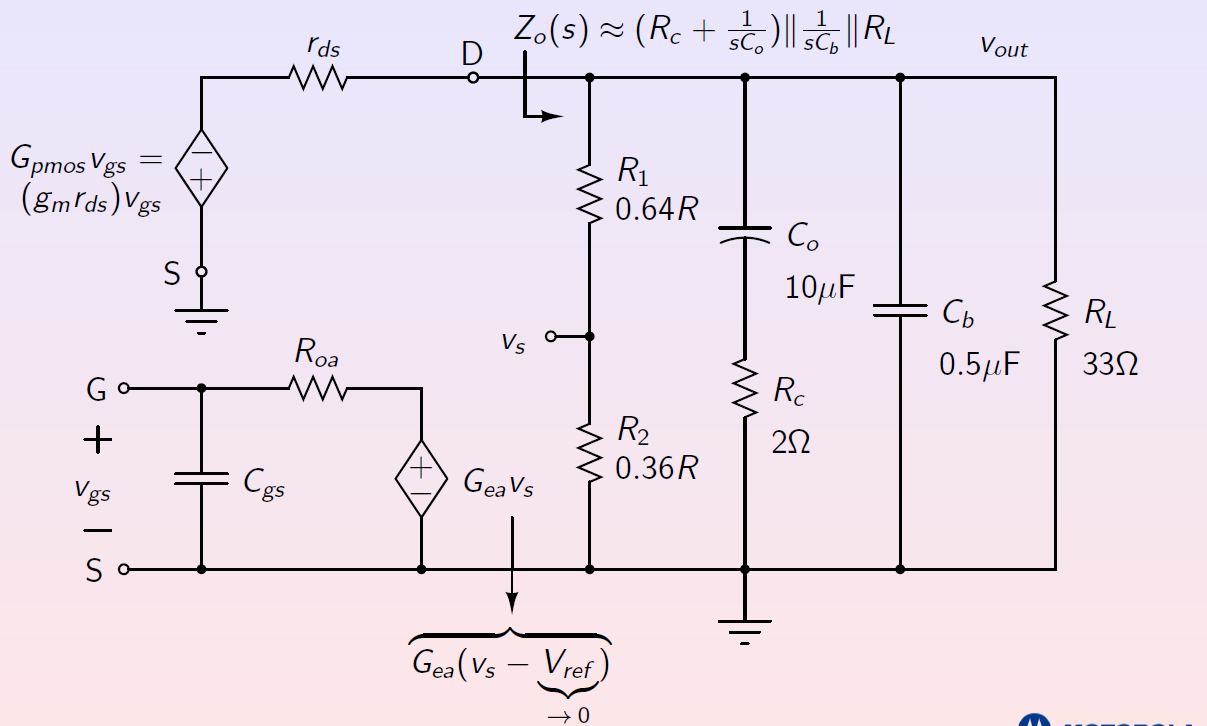

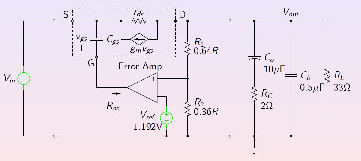

im Anhang habe ich einen vereinfachten Schaltplan eines
LDO-Spannungsreglers (Bild 1), im strichlierten Bereich ist ein

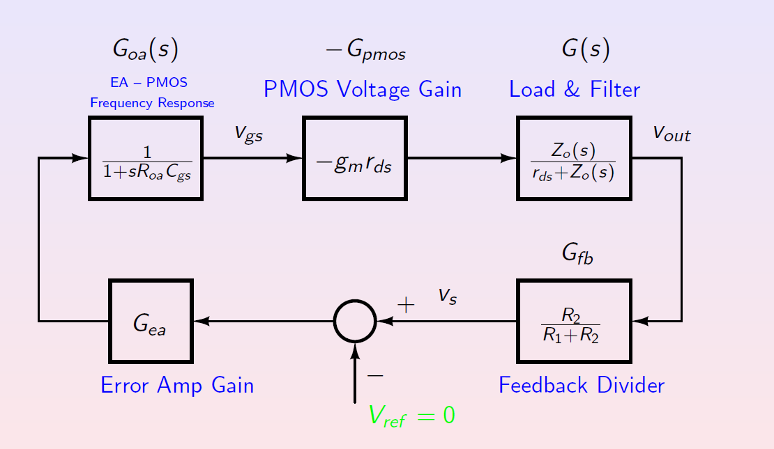

p-Kanal-Mosfet (Kleinsignalersatzschaltbild) zu sehen. In Bild 2, oben
links, wird aus der Stromquelle im Mosfet eine Spannungsquelle gemacht,
dabei wird der Source-Pin, wo eigentlich die positive
Versorgungsspannung Vin anliegen sollte, auf Masse gesetzt bzw.
vernachlässigt. Im folgenden Bild 3 sieht man auch, dass Vref auf 0
gesetzt wird, ebenso wie die Versorgungsspannung.
Ich verstehe nicht, warum in Bild 2 die Versorgungsspannung am
Source-Pin einfach auf Masse gelegt wird und warum das in diesem Fall
zulässig ist. Warum Vref auf 0 gesetzt wird, verstehe ich auch nicht,
dann könnte man sich den Spannungsregler ja sparen?
Ziel des Ganzen ist schlussendlich ist es, die Übertragungsfunktion Vref
zu Vout aufzustellen.
Vielen Dank für hilfreiche Antworten!!!
LG Thorsten

Danke Michael, ich verstehe nicht ganz warum man das machen darf. Hast
du eine Literaturempfehlung oder einen Link für mich? Ich finde nicht
wirklich was dazu.
Moderator (Firma: Titel) Persönliche Seite #6814396
Weil es hier nur um die Wechselspannungs- und -strombetrachung geht,
darf man annehmen, dass Vin+ und Vin- verbunden sind. Denn dazwischen
sitzt ein dicker Kondensator, der wechselspannungsmäßig einen
Kurzschluss darstellt.
Und auch die Konstantspanungsquelle sorgt dafür, dass sich die Spannung
über ihr bei Wechselstrom nicht ändert. Sie ist also nur eine Konstante,
die ignoriert werden kann.

der P-MOSFET erzeugt nach dem Ersatzschaltbild (Bild 1 und 2) ja eine
negative Spannung. Die Übertragungsfunktion wäre daher -gm*rds, wie in
Bild 3 dargestellt. In den folgenden Folien wird aber einfach mit
+gm*rds weitergerechnet und geht das auch so in die Übertragungsfunktion
des geschlossenen Kreises ein. Warum verschwindet das Minus? Wenn ich
das mit denApplication Notes von Herstellern vergleiche, dann rechnen
die auch mit +gm*rds, also ist es wohl richtig, ich versteh aber nicht
warum.

Gast #6817433
OK jetzt hab ichs warum, weil der Feedback im Diagramm negativ ist, beim
OPV aber in den positiven Eingang geht, also ist das Vorzeichen
umzudrehen. Danke trotzdem nochmals
