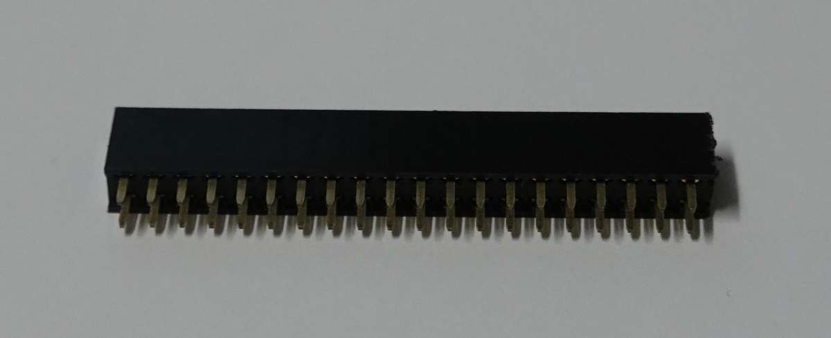

Hallo!
Um eine Rechnerplatine mit einer Sensorplatine zu verbinden suche ich
einen Steckverbinder, der 30 mm überbrücken kann.
Bei einem Projekt mit 12 Geräten wurden bisher Raspberry Pi verwendet
und die sollen jetzt alle mit Nvidia Jetson Xavier NX DevKit ersetzt
werden. Die Verbindung zwischen der Rechnerplatine und der Sensorplatine
ging über den 40-Pin-Header und die Sensorplatine wurde auf dem
Raspberry Pi gesteckt und mit Abstandhalter in den Ecken fixiert. Die
Xavier NX sollen ja einen kompatiblen 40-Pin-Header haben, aber weil die
einen dicken Kühlkörper haben, ist der Abstand zwischen den Platinen
größer. Der neue Abstand ist ungefähr 30 mm.
Jetzt suche ich eine Lösung, wie man die beiden Platinen verbindet. Bei
den Distributoren habe ich bereits nachgeschaut und auch bei Samtec auf
der Webseite. Samtec bietet seine ESQ und ESW an, die aber auch nur 18
mm hoch sind (z.B. ESW-120-44-L-D). Beim Prototypen benutze ich derzeit
ein IDE-Kabel um die Platinen zu verbinden. Aber ein Kabel ist nicht
wirklich die Lösung, weil es später im Gehäuse sehr eng wird.
Eine Idee wäre es zwei Steckverbinder zu stapeln, aber da bin ich mir
nicht sicher wie stabil das ist.
LG und Danke im Voraus.

Man nehme eine Platine mit abgewinkelten Stiftleisten auf beiden Seiten.
Damit kann man jeden Abstand von 20 bis 500mm überbrücken. Bonus: man
braucht nur normalste Standardteile.
Ich würde beide Seiten steckbar machen, also mit Buchsenleisten in der
Rechner- und der Sensorplatine; die Stabilität kommt ja von den
Abstandsbolzen in den Ecken, oder?. Aber man könnte diesen
Eigenbaustecker auch in der Sensorplatine einlöten.

Normalerweise hat der Rechner eine Stiftleiste, es ist Unsinn diese
auszutauschen. Ich habe auf der Zusatzplatine Buchsen, das geht also
direkt. Mit der gezeigten Buchsenleiste erhöht man den Abstand um 8 mm,
die Stabilität ist wegen der 4 Abstandsbolzen kein Problem, auch nicht
bei mehreren "Verlängerungen". Bei 30 mm Abstand geht natürlich auch ein
kurzes Flachbandkabel.

Vielen Dank für die hilfreichen Antworten und entschuldigt meine späte
Antwort. Ich habe mich für die hochkantige Platine als Brücke
entschieden. Das scheint am stabilsten zu sein. Ein FPC finde ich zu
aufwendig und könnte sogar teurer sein. Einfach aus Neugier werde ich
auch noch zwei Pinheader stapeln und schauen wie gut das funktioniert,
aber für die 12 Geräte werde ich die hochkantige Platine nehme.
