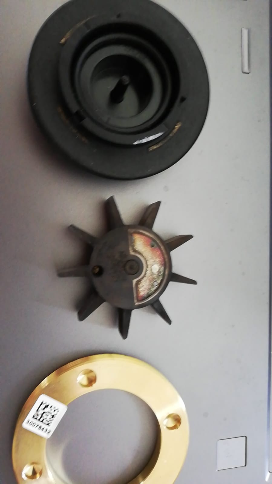

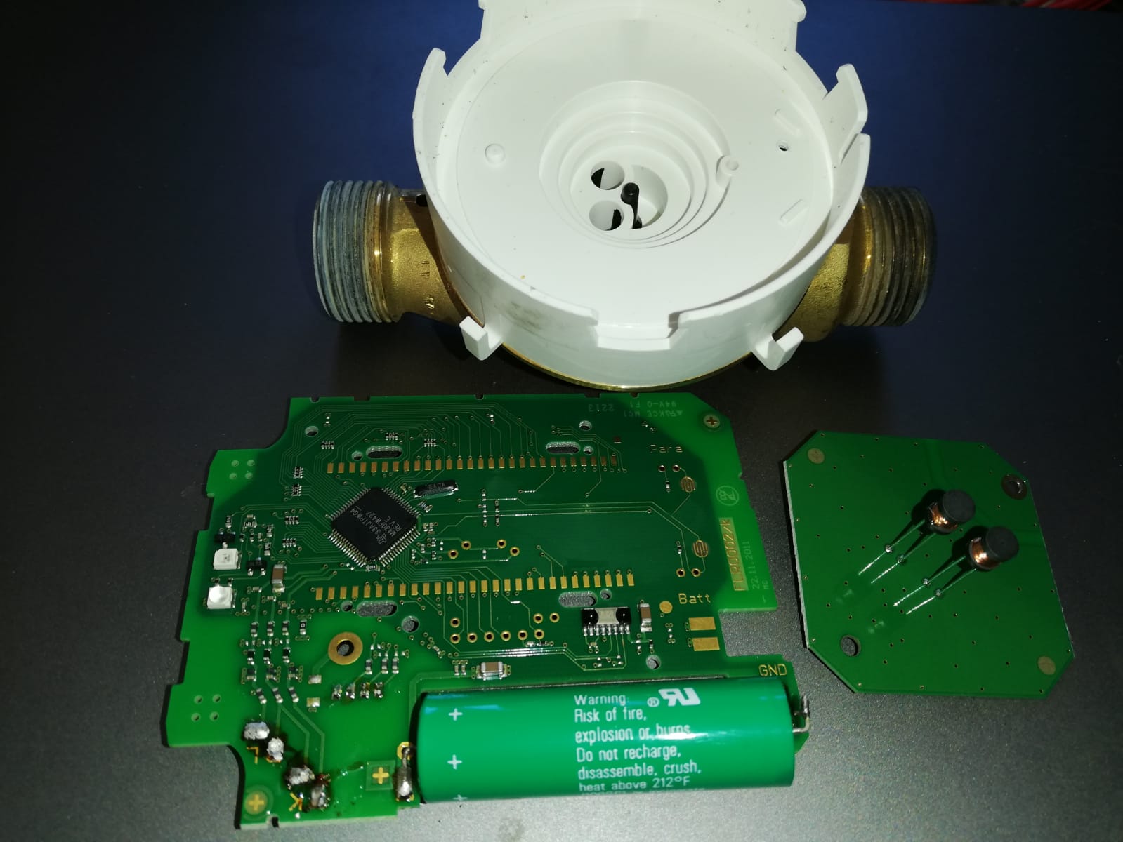

Ich habe einen Durchflussmesser aus einem Wärmemengenzähler welchen ich
gerne an einem Arduino verwenden möchte um Gartenwasser abzumessen.
Bislang kannte ich Durchflussmesser mit einem Hallgeber, dieser jetzt
aber hat 2 Spulen. Das überfordert mich grade. Ich gehe mal davon aus
das wie gewohnt ein Magnet am Wasserrad verbaut ist, dann müsste aus der
Spule eine kleine Spannung kommen? ggf Sinus 2 Spulen dann um die
Drehrichtung festzustellen wie beim Rotary encoder?
Nur wie bekomme ich das an einen AVR? am besten noch ohne einen ADC
verwenden zu müssen?
Gast #6814643
Hallsensoren brauchen dauernd Strom, Spulen erzeugen gar welchen
Aber wie man damit die Position des Geberrades erfassen will, wenn es
sich nur extrem langsam bewegt, weiss ich auch nicht.
Ab einem bestimmten Tempo erzeugt jedenfalls ein Komparator (im uC
eingebaut?) aus jedem Vorbeistreichen des Magnets eine Flanke "Spule1
wird positiver als Spule2".

Naja das war ja ein Wärmezähler Eventuell dreht sich das Rad da nie
langsam oder es kommt nicht auf Genauigkeit an. Wobei die Zähler ja
geeicht sind und so.
Auf die Idee einen Hallsensor da einzubauen hätte ich auch kommen
können. Vielen dank für den Denkanstoß.
Das Plastik lässt sich auch alles super demontieren und am Ende bleibt
ein Hochwertig wirkendes Stück über wo drinnen sich das Wasserrad dreht.
Aber eine Frage bleibt. Da sind 2 Dichtungen zwischen Messing und
Platik.
Was genau sollen die da? Falls Wasser austritt hat das Plastik teil doch
eh viele Löcher wo es dann durch könnte? Irgendwie hab ich den Sinn noch
nicht gesehen.

und 100 Punkte gehen an Lukin. Kein Magnet sondern nur eine
Metallplatte. Aber wenn man darüber nachdenkt macht das Sinn weil im
Heizungswasser ist oft sehr viel Metall.
Blöd für mich jetzt muss ich noch einen kleinen Magnet da einkleben
