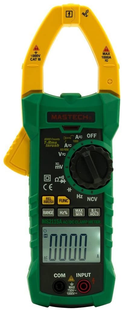

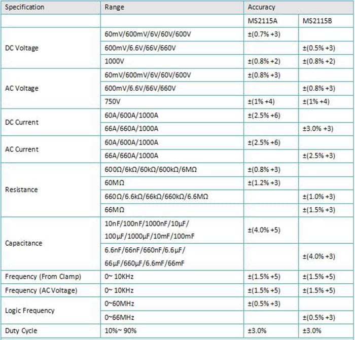

von Rudi Ratlos (Gast)
> Gleich- und Wechselstrom bis ca. 200A messen
Dann solltest dich lieber in die 70,- Klasse bewegen.
Also 1000A- Zangen . Du darfst auch mit Zangen -nicht ewig- messen,
also das Gerät als 'Stromzähler' benutzen. (wäre vielleicht auch eine
Überlegung wert, zur Fixmontage, falls es das auch für Gleichstrom
gibt).
Gleichstrom ist so eine Sache, die einen sind von den meßergebnissen,
die anderen zweifeln eher daran, weil der Nullpunkt eben leicht pendelt,
was aber bei 200A nicht viel ausmachen dürfte.
Die großen Zangen sind eben stabiler gebaut, die Spulen wuchtiger, meist
auch mehr Funktionen, die du wie auch viele andere zwar 'nicht brauchen'
aber trotzdem plötzlich  froh sind daß sie ein Zweitgerät haben !
Es stellt sich auch die Frage "wie genau es sein" soll. Von Wechselstrom
kann ich dir sagen, ein Uni-T um 19,99 mißt derart exakt 20mA, da
schaust nur. Aber bei Gleichstrom trau ich keinem übern Weg, da meß ich
lieber mit zwei Geräten .
Ich hab im warehousedeal mal ein 'Mastech MS2115A' um 19,60 erstanden,
nie bereut. Einfach ein richtiges Starkstrommonteur-Gerät. Und
handlicher (ergonomischer) als jedes Uni-T. Ich hab auch noch ein 49,-
Uni-T AC/DC, grauenhaft, nur zur Not !  Aber das 19,- Uni-T AC ist Super

Mike schrieb:
> Wermutstropfen: Der kleinste DC-Strombereich liegt bei 60A, so dass sich
> kleinere Ströme nicht gut messen lassen.
Ist sicher die beste günstigste Alternative, ich hätte mich auch dafür
entschieden. Wie gesagt, nur das Display im Tageslicht...
Das is völlig wurscht, ob 60A oder 40A oder 100A , deswegen wirds auch
nicht genauer. Intern wird einfach der Meßbereich umgeschalten, messen
tut das Gerät aber immer gleich, deshalb zeigts auf der Anzeige etwas
anderes an. Ist doch Multimetern auch dasselbe.
Bei DC ist eben das Problem des Nullpunkts, es ist eben 'nie' NULL.
Bei meinem 1000A-Mastech habe ich genau 1,00A 'Vorlage'. Mißt aber
selbst 0,5A? trotzdem genau, auch ohne den Nullpunkt zu setzen.
Jedenfalls genauer als das kleinere Uni-T.
Viel Spaß damit !
Diese Umschaltung auf einen "kleineren" Meßbereich als 60A - hier
nicht vorhanden - würde die dazu nötige Auflösung ermöglichen.
Was zum heiligen Sankt Meßbecher verstehst Du daran bloß nicht?
> messen tut das Gerät aber immer gleich,
Bla, bla. Ratlosigkeit in Reinstform.
Nicht schon wieder...
Schreibe endlich mal Mastech an, um Dich dort als Werbefuzzi/Pseudo
Influenzer zu registrieren. Und mit Deinen (falschen / unpräzisen)
Lobliedern darauf wenigstens endlich Deine hiermit wohlverdiente
Kohle zu scheffeln. Und dann verreise damit, und bleibe offline.
Sofortlösung: Laß die hier unpassenden Loblieder einfach bleiben.
Interessieren hier ehrlich niemanden, auch nicht beim X-ten mal.
von Harald W. (wilhelms)
Eine hohe Auflösung hilft aber nicht, wenn die Genauigkeit einer
solchen Messung durch die vielen Störfelder nicht gegeben ist.
