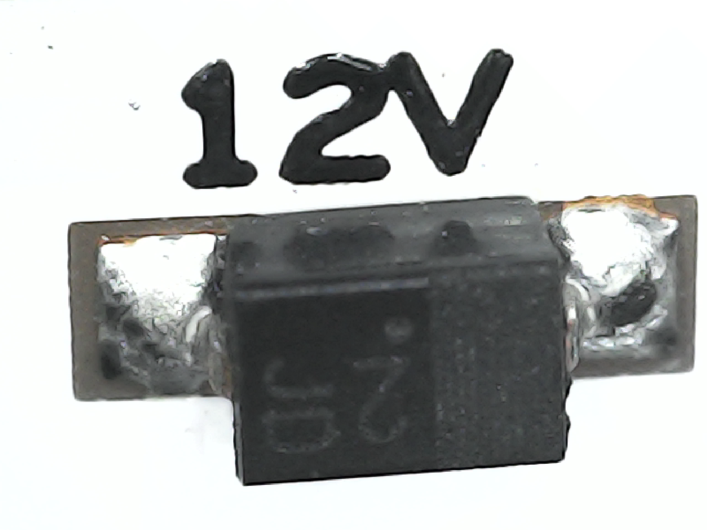

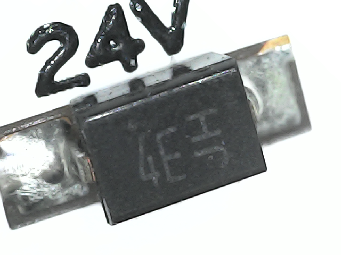

Welche Zenerdiode für LED Hintergrundbeleuchtung Samsung TV
Gast #6814992
welche Dioden sind auf den Led Streifen verbaut?
Bei 12v steht 2 JN
Bei 24v steht 4E JH
Bei einigen Steifen sind die auf der 24v Markierung durch
gebrannt.
Vielen Dank für Infos.
> gebrannt.
Sind die LEDn an den Stellen auch Open-Mode Toast?
Prüf mal ob das so ist. Ich kenn das so, dass die Zener den
vorgelagerten Schaltregler vor Überspannung schützen sollen. Nur müssten
die dazu dieselbe Leistung wie die LEDn verbraten können...
