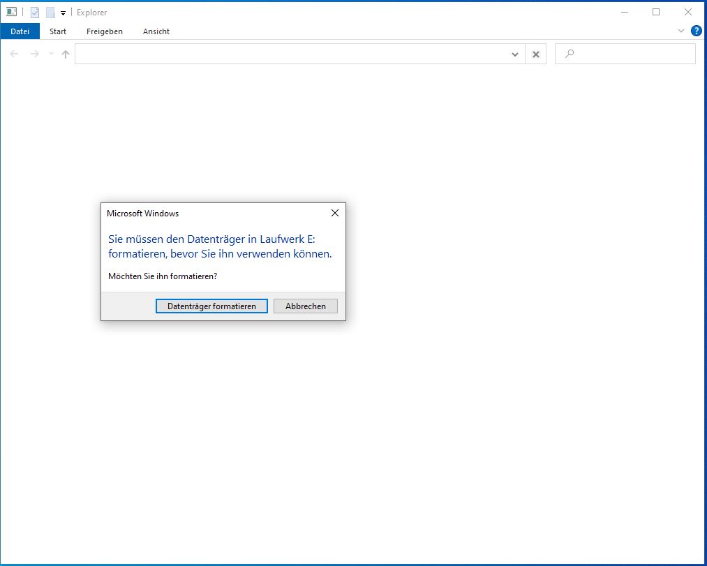

Wenn ich die Platine an meinen Rechner stecke, erscheint das "Laufwerk
muss formatiert werden" Fenster. Wenn ich dann weiter klicke erscheint
im Formatieren Fenster sogar die korrekte Kartenkapazität. Wenn ich aber
dann auf Formatieren klicke dauert es eine Weile bis es letztendlich zu
einer Fehlermeldung kommt.

Anscheinend glaubst du, man könne sich funktionierende Programme einfach
so zusammen klicken und sie würden dann schon ganz alleine das tun, was
du gerne hättest.
So läuft das aber nicht.
Im Prinzip hast du nun zwei halbfertige Schnittstellen von Cube MX
bekommen:
1) Für den Zugriff auf die SD Karte
2) Für die Verbindung zum PC
Jetzt musst du aber die Verbindung dazwischen selbst programmieren. Das
wird CubeMX mit Sicherheit nicht automatisieren.

der PC legt auf der SD z.B. ein FAT32 an, nur damit kann er arbeiten.
Der MC kann bei Dir nur Blockzugriffe von 512 Bytes, nix mit FAT32.
Das musst Du dem MC beibringen.

Ein FAT32 Treiber ist aber IMHO unter "Middlewares" in Cube MX enthalten
(fatfs). Nur wird der nicht automatisch mit dem Mass-Storage USB Treiber
verbunden.

Ja ganz genau da liegt doch mein Problem, fatfs funktioniert, ich kann
ja auch schon Daten auf der SD Karte ablegen, diese dann in einen Card
Reader stecken und am PC anschauen. Es geht mir hier wirklich nur um die
Verbindung zum Mass-Storage USB Treiber.

Wenn der PC auf die SD Karte zugreift, musst den fatfs Treiber
"abmelden". Ich denke/hoffe das war dir bereits klar.

Auf den ersten Blick sehen die Routinen und die Verbindung nicht
komplett falsch aus.
Vielleicht solltest du mal die Rückgabewerte der SD_* Funktionen
auswerten um zu sheen, ob die denn tatsächlich erfolgreich ausgeführt
werden.
Und eine weitere Frage: Wie ist USB_OK definiert?
