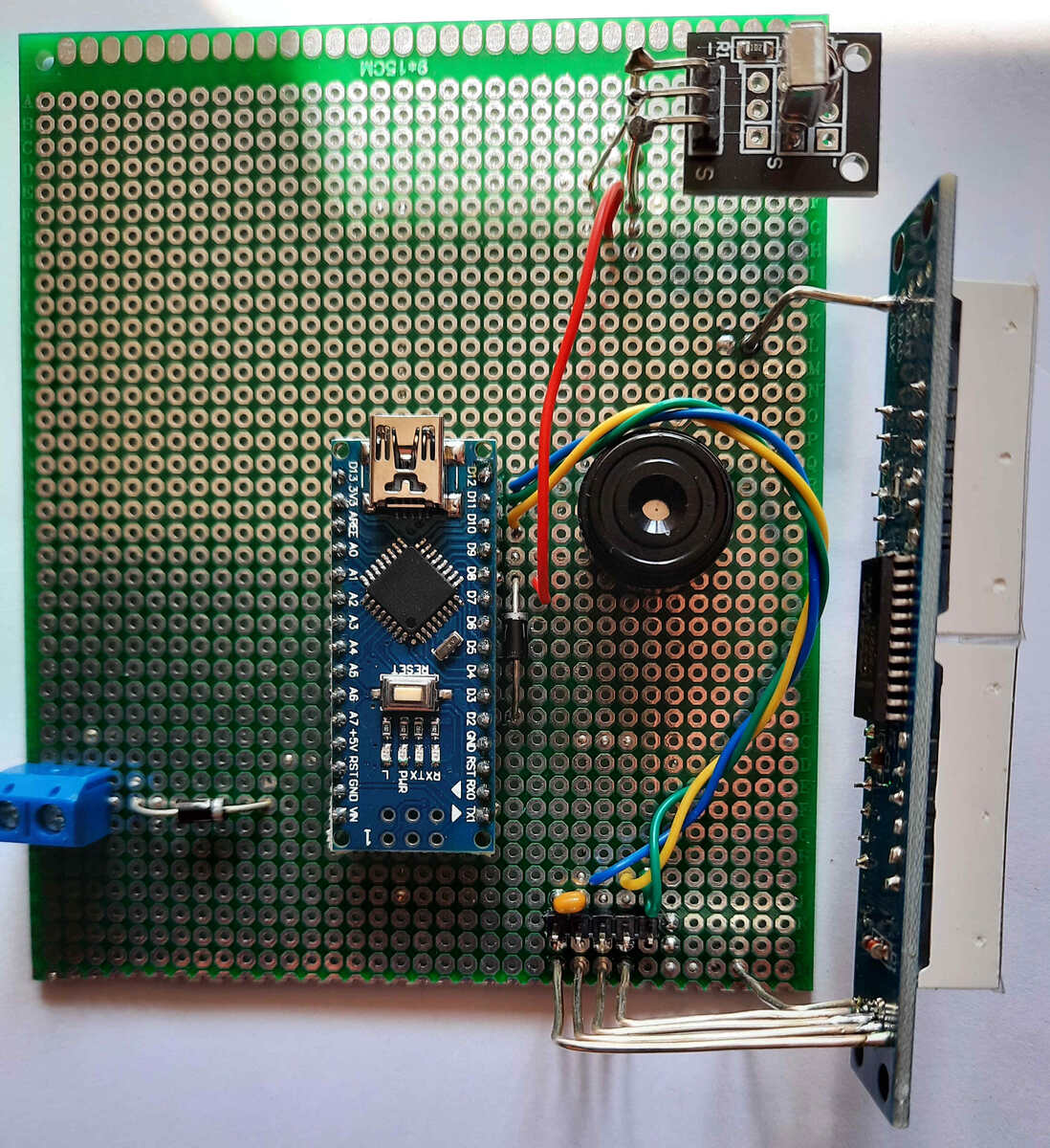

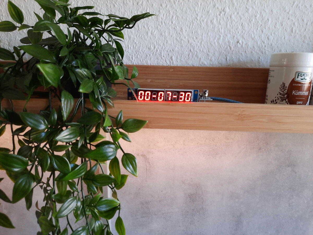

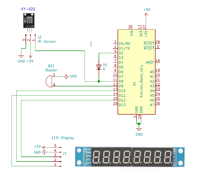

Hallo ,
mal aus der Rubrik "Quick and Dirty".
Unsere Eier-Uhr in der Küche hat sich so langsam verabschiedet, also
musste etwas Neues her ...
Ich hatte noch ein paar 7-Segment Displays hier liegen, die dafür ganz
geeignet erschienen.
Wichtig war, die Uhr musste in das kleine Regal passen und auf Taster
und Schalter wollte ich verzichten. Also, die Steuerung per kleiner
IR-Fernbedienung. Die lag auch noch rum und stammte vermutlich von einem
alten USB-Fernsehtuner aus grauer Vorzeit. Grundsätzlich lässt sich aber
jede IR-FB verwenden, wenn man sich vorher die gesendeten Codes der
entsprechenden Tasten rausschreibt.
Nach dem Einschalten zeigt der Timer "00-07-30" an. Also, sieben
Minuten, dreißig Sekunden, hier die Standard-Eier koch Zeit. Theoretisch
geht der Timer maximal von 99 Stunden , 59 Minuten und 59 Sekunden.
Braucht man in der Küche ja eher nicht ....
Nach Ablauf der eingestellten Timer-Zeit trötet der Summer 3 mal und die
Anzeige wird auf "00-00-00" gesetzt.
Gruß Ingo
