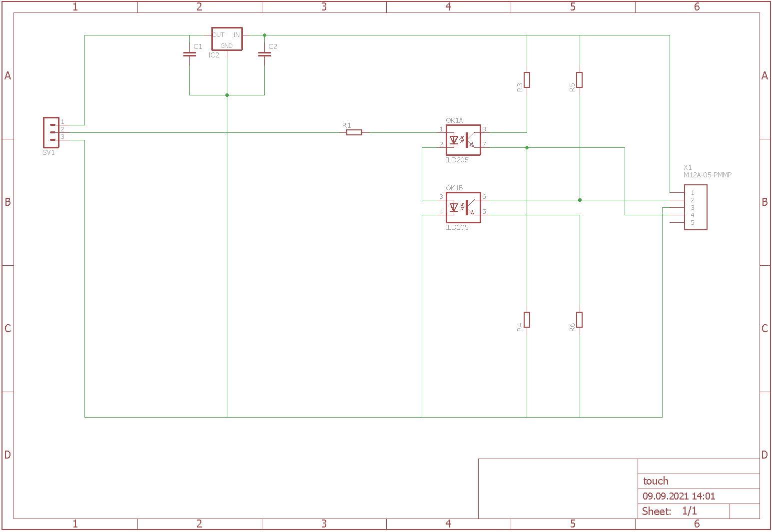

Benötige Hilfe bei folgender Schaltung:
Touchsensor (Standardplatine ttp223) an SV1 soll am Ausgang 24V
schalten.
Der Stecker (Sensorstecker Industrie M12) rechts bringt 24V. Die werden
über den Optokopler auf die Pins 4 oder invertiert auf 2 ausgegeben. R4
hochomig, um sicher auf GND zu schalten, R3 zur Strombegrenzung bei
Kurzschluss am Ausgang. R5, R6 umgekehrt.
Für Vorschläge und Kritik bin ich bereit.
Simon
Gast #6815868
Unglaublich viel heisse Luft zwischen den Bauteilen im Schaltplan.
Was hast du dir dabei gedacht?

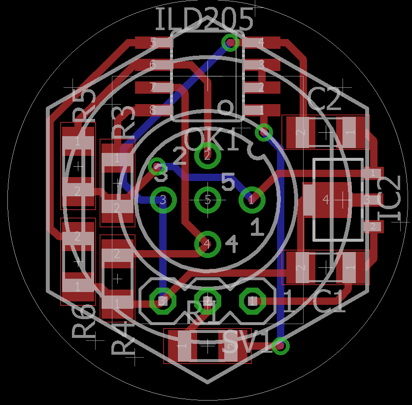

Das Layout-Bildchen ist mikroskopisch klein, wer soll da was
erkennen? Was hast du dir dabei gedacht?
Meine Fragen sind wohl eher rhetorischer Natur, die Antwort
darauf lautet jeweils: nix!
OP #6817718
Schaltplanleser schrieb:
vermutlich nicht das Selbe wie du. A4 Standartlayout, was stört dich
daran?
Danke für den Hinweis, habe dies gleich eingefügt wie das andere. Leider
scheint es so, dass Eagle die Originalgröße speichert.
Dann hättest du es auch sein lassen können.
Gruß (als nicht Gast)
Simon
Gast #6817739
Also wenn man sowieso die Betriebsspannung und GND aus den 24V bezieht,
dann braucht man keine galvanische Trennung über Optokoppler. Und da es
dir auf den Platzbedarf ankommt, geht das viel kleiner.
Du möchtest aus dem Touch Signal praktisch 2 invertierte Signale im 24V
Standard gewinnen, PNP high und NPN geschaltetes LOW.
So ein ILD205 schaltet bei 10mA LED Strom gerade mal 4mA, besonders
belastbar müssen deine Ausgänge offenbar nicht sein.
Man kann direkt mit Transistoren schalten, ein PUMD3 enthält
Transistoren und Widerstände in einem Gehause, man braucht extern noch
Strombegrenzungswiderstände.
Auch die Spannungsversorgung kann man für den Touch-Sensor verkleinern,
der übliche TTP223 braucht - ja, Scheisse, 5 Werbeangebote gelesen,
nirgends eine Stromaufnahme dokumentiert - nur ein paar mA, da reicht
von 24V ein Vorwiderstand und eine 4V7 Z-Diode.
Mehr Bumms auf Ausgang bringt ein Vollbrückentreiber, aber dir reicht
ein simpler Dual-OpAmp, die haben eine Strombegrenzung drin, also ein
LM358 bei denen der jeweils andere Eingang auf 2.5V geschaltet wird
(leider 2 Widerstände als Spannungsteiler aus den 5V) oder ein NCP4300A
spart sogar den Spannungsteiler.
Macht nur noch 3 Bauteile: Vorwiderstand + Z-Diode (Abblockkondensator
auf Touch-Platine) und ein NCP4300A.
