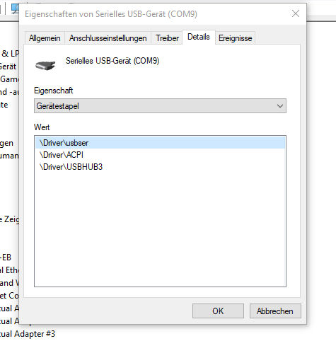

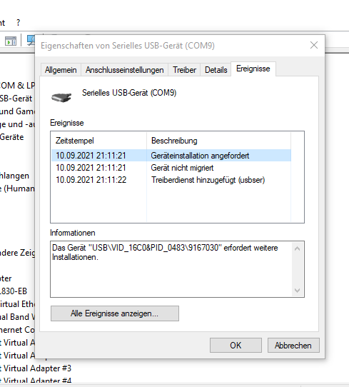

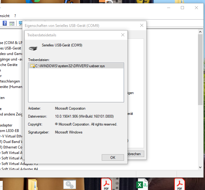

Im Falle des Teensy sollte sich die USB-KLasse per Windows
Geräte-Manager oder per lsusb etc. feststellen lassen.
Gast #6816244
