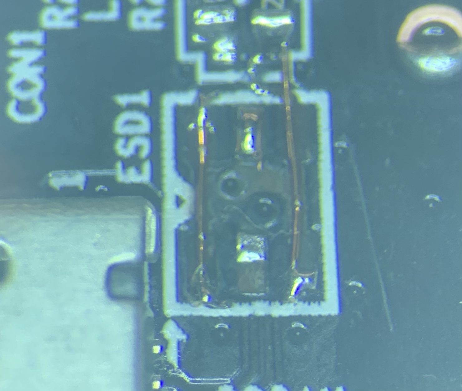

Liebes Mikrocontroller-Forum,

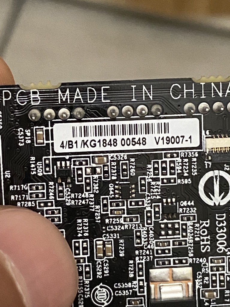

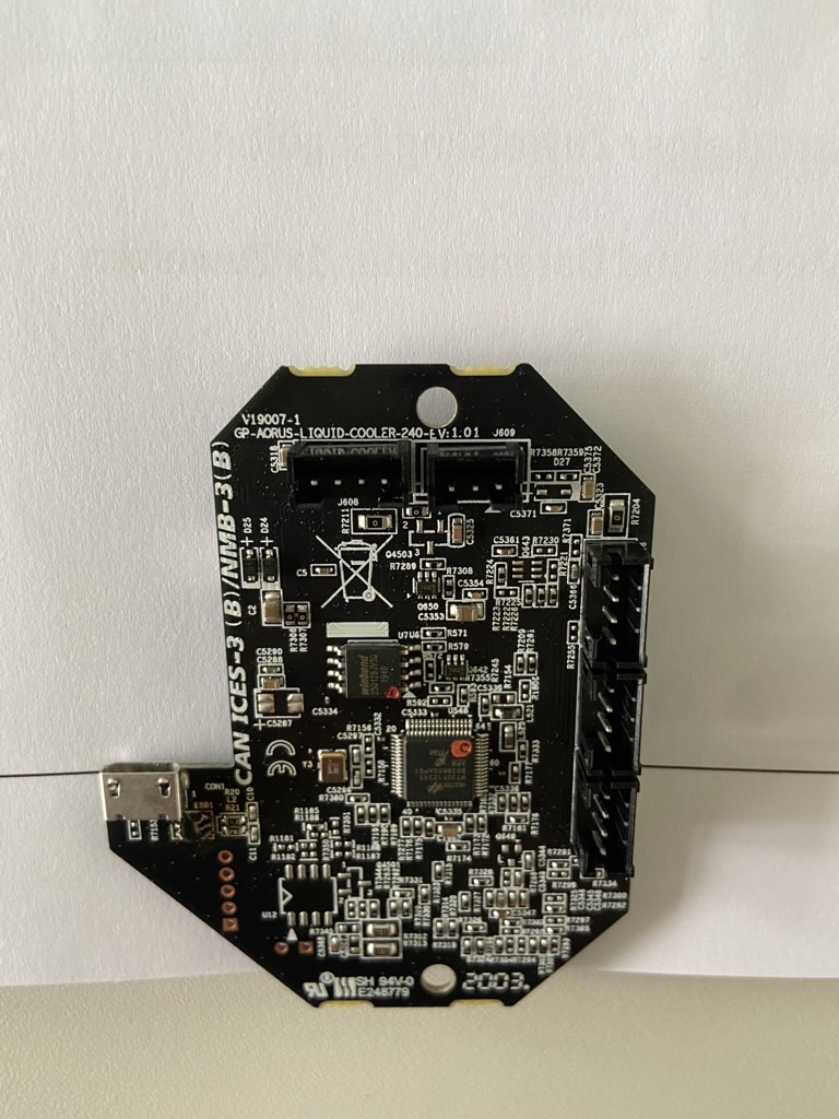

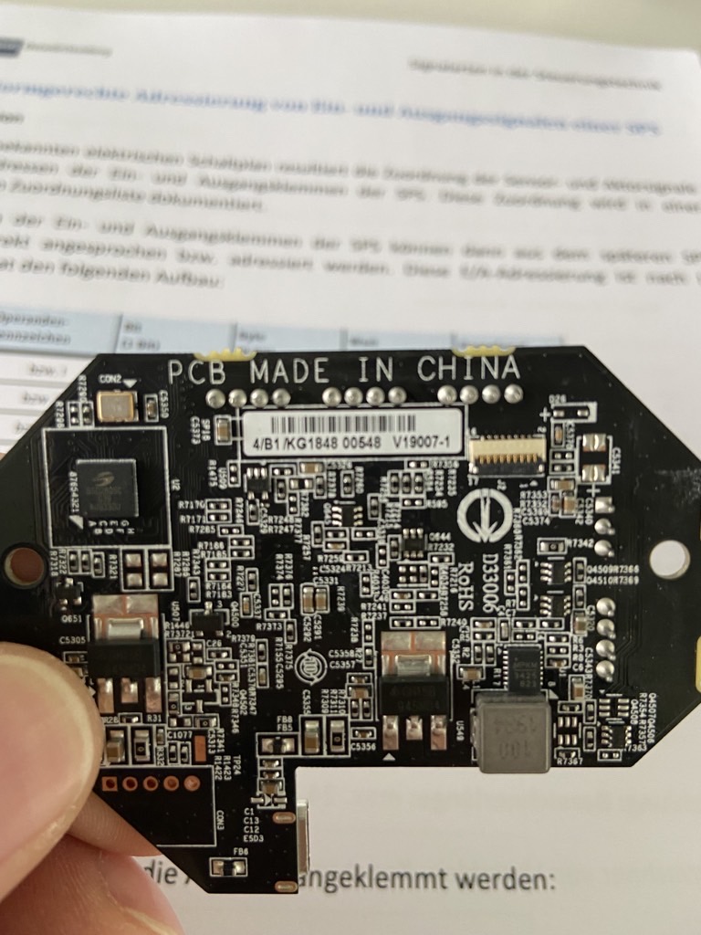

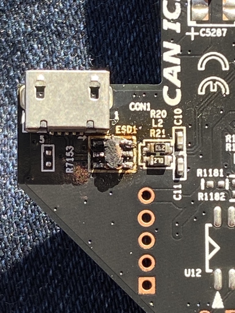

kann mir hier evtl. jemand bei der Bauteilidentifizierung helfen? Hat
evtl. jemand eine solche Kühlung verbaut? Schaltpläne oder
Detailaufnahmen funktionierender Platinen konnte ich leider bisher nicht
finden.
Würde mich über eure Ratschläge und Hilfe sehr freuen! Vielen Dank im
Voraus.
Grüße Adrian

Lothar M. schrieb:
> Um welches Bauteil geht es denn?
> Um das ESD-Dioden Array ESD1?
> Läuft das Ding, wenn du den Kohlehaufen einfach mal auslötest (dann
> natürlich nur im ausgeschalteten Zustand einstecken und vorher einen
> Potentialausgleich durchführen).
Ja, genau. Um das verbrannte Dioden Array wie du schreibst. Ich schau
mal wie ich die Tage dazu komme es rauszulöten und probiere es dann mal
wie du vorgeschlagen hast.
Danke dir schon mal!
