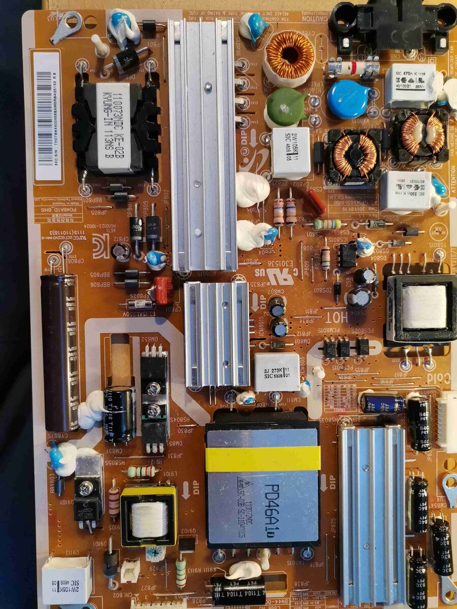

TV Samsung UE32D6500
Netzteilplatine PD46A1D_BHS

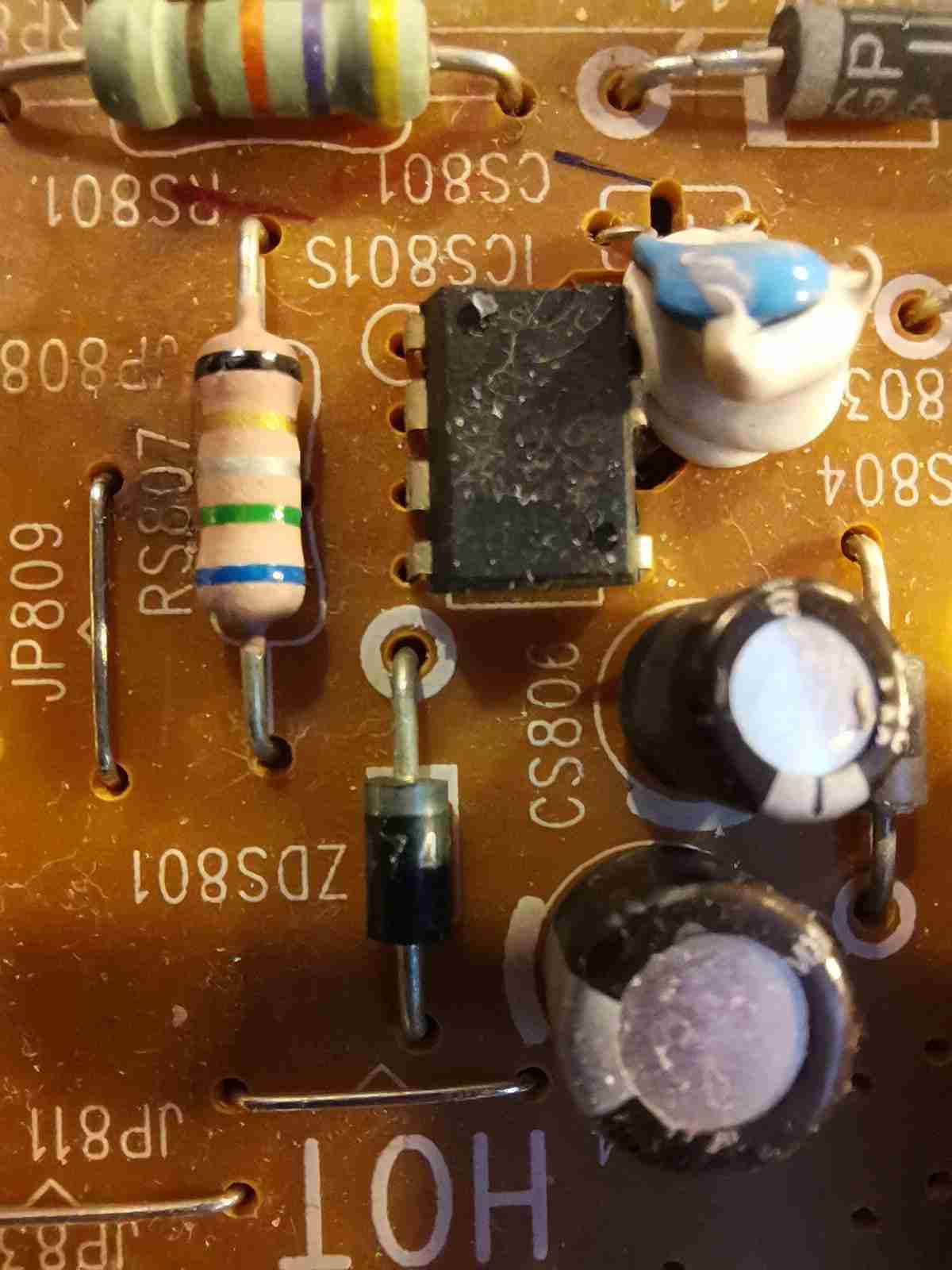

Was ist das für ein Bauteil/Wert RS807
Kann mit dem Farbcode nichts finden

Ein SICHERUNGSwiderstand mit 5.6 Ohm...

0,56 Ohm! Und wohl 1W.
von H. H. (Gast)
Und es muss laut Manual kein Sicherungswiderstand sein!

Stimmt, aber laut Manual gibt's eine extra Sicherung für das
Standbynetzteil.

Das S sprach dafpr, 0.56 ist natürlich richtig...

Das S steht hier für Standby.
