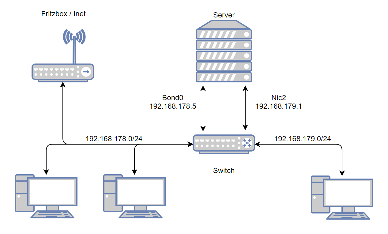

Folgende Situation (siehe dazu Bild):
Ich habe eine Fritzbox, einen Server (192.168.178.5) und einen 24 Port
Managed Switch (kann tagged VLan). Aktuell verteilt der Server (läuft
unter Ubuntu Server) via KEA-DHCP die IP Adressen im aktuellen Netz
(192.168.178.0/24) über Bond0 (4Nics - 192.168.178.5). Als Router wird
die Fritzbox (7590 - 192.168.178.1) genutzt. Sämtliche Geräte sind an
dem Switch verbunden.
Nun möchte ich ein zweites, getrenntes, Netzwerk "dazutun". Der Server
ist mit einem zusätzlichen Nic (Nic2 - 192.168.179.1) an dem Switch. Das
zweite Netz würde ich gerne über diese abwickeln - auf dem selben
Switch.
Was muss ich nun tun damit:
1.) KEA-DHCP die IP Adressen über Nic2 in das entsprechende VLAN
verteilt?
Der Switch kann ja VLAN, auch Tagged-VLAN - wo ist da der Unterschied?
Schiebt der Switch dann automatisch an die angemeldetetn Ports die
Broadcast für den DHCP an die Nic2 welche ebenfalls in diesem VLAN
liegt?!
2.) Das Internet von der Fritzbox welches im anderen Netz liegt an das
andere Netz geroutet wird? Über den Server? Also den Server als Router
nutzen, würde mir sehr gelegen kommen.
Ich weiß so recht garnicht wo ich da genau anfangen muss. Über Tipps
wäre ich wirklich sehr dankbar.

Also hast du bisher überhaupt keine VLANs aktiv - nur ein gemeinsames
Netz an allen Ports des Switches.  Der Server hängt mit einem Interface
am Switch (via bond0, wieso bond?!? Gibt's da noch mehr Interfaces).  Du
hast in den Server nen zweiten Nic reingesteckt und willst über den ein
zweites Netz aufziehen.   Und anstatt nen extra Switch dafür zu nehmen,
willst du den bestehenden Switch mittels VLAN splitten?  Bisher korrekt
so?
Wenn ja, bekommen die angeschlossenen Gerät vom VLAN nix mit.  Die
existieren dann nur innerhalb des Switches, um den in zwei Portgruppen
aufzuteilen.  Der muß nur entsprechend konfiguriert werden (z.B. Port
0-11 VLAN 1 und Port 12-23 VLAN 2, automatisch taggen und strippen).
Zu 1) Der DHCP-Server muß auf beiden Interfaces lauschen (bond0 und
nic2) und passende IP-Adressen rausgeben.
Zu 2) Damit die Fritzbox die Pakete für das neue Netz los wird, mußt du
auf der eine statische Route zu dem neuen Netz mit dem Server als
Gateway eintragen.
VLANs würdest du (auf dem Server) erst dann sehen, wenn du den Switch so
konfigurierst, dass VLAN-IDs zum Server weitergereicht werden
(Trunk-Port mit getaggten Paketen).   Auf dem Server musst du dann
entsprechende VLAN-Interfaces anlegen.  Ab da läuft es dann wieder wie
oben.  Kannst dir so den zusätzlichen NIC sparen.  Dann solltest du dich
aber etwas mehr in das Thema einlesen.

1. Du richtest ein zweites VLAN (zum Beispiel ID 100) auf Deiner Switch
ein.
2. Alle Ports, an dem Rechner aus dem neuen Netz hängen, werden untagged
auf VLAN 100 gelegt.
Jetzt hast Du zwei Möglichkeiten.
A) Du verwendest dein zweites Serverinterface
1. Der Switchport dieses Interfaces wird ebenfalls untagged auf VLAN 100
geschaltet.
B) Du verwendest nur Bond0
1. Du legst ein VLAN-Interface für Bond0 an. Also "Bond0.100".
2. Dein Aggregat auf der Switch wird zusätzlich mit 100 getagged (1
bleibt untagged).
Ich hoffe, Du hast auf der Switch tatsächlich ein Aggregat angelegt.
Ansonsten verwendet die Switch nur eines der Bond-Member.
Deine Fritzbox und alle Geräte, die ins neue Netz kommen sollen,
brauchen eine Netz-Route.
Geräte aus dem neuen Netz kommen ohne zusätzliche Route aus.

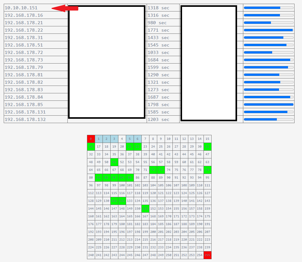

Nun endlich mal Zeit gefunden die ganzen Tipps umzusetzen. Ich danke
euch bis dahin vielmals. Das funktioniert auch soweit alles super, der
DHCP Server weißt die IPs, je nachdem an welchem Port die Geräte am
Switch hängen, nun korrekt zu. Ich habe dafür (für die Übersicht) nun
einfach mal die 10.10.10.0/24 für das zweite Netz gewählt.
Was mich aktuell noch vor eine Herausforderung stellt ist das Routing
des Internets von IP 192.168.178.1 (lieft auf Bond0 am Server) auf die
10.10.10.151 (liegt auf Nic2 am Server). Aber natürlich darf das Netz
auf 192.168.178.0/24 das Internet auch nicht verlieren.
Wie gehe ich da am besten beim Routing am Server vor?!
