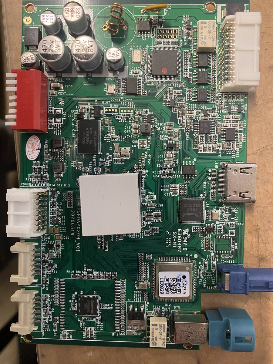

Ich habe mir ein CarPlay Modul für mein Auto gekauft, der Ton wird
hierbei Analog über einen Quadlock Zwischenstecker in den aux Eingang
vom Radio eingespeißt. Leider habe ich ein Grundrauschen im Signal.

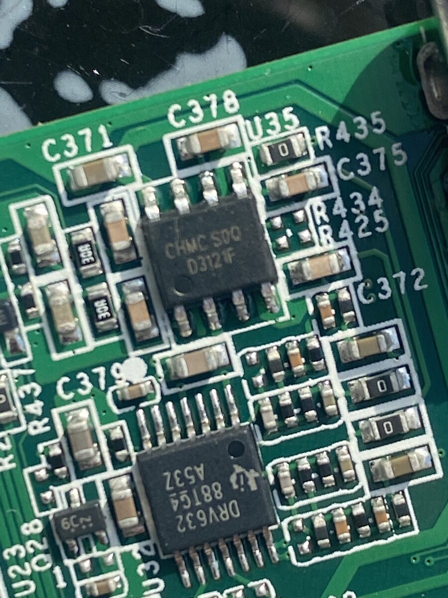

Heute hab ich mal das Modul geöffnet und etwas analysiert. Wie ich auf
der Platine gesehen habe ist ein CHMC D3121F verbaut. Wie ich
herausgefunden habe handelt es sich um einen Nachbau vom ba3121f. Meine
Frage ist nun würde es Sinn machen den CHMC durch den ba3121f
auszutauschen ?

Denis P. schrieb:
> Währe dann eine mögliche Ursache der DAC ?
Die Frage ist, was du als Rauschen bezeichnest. Wenn es wirklich
Rauschen ist, könnte es simpel falscher Pegel sein (zu viel Power in
einen empfindlichen Eingang). Ist es eher ein Quietschen oder Pfeifen,
könnten sich mehrere HF Quellen überlagern, wie z.B. DC/DC Wandler mit
PWM Frequenz oder so - oder ganz simpel der Generator des Autos. Wenns
ein E-Auto ist, hörst du evtl. die PWM der Maschine.
Ist es ein Masseproblem, hilft evtl. ein Trenntrafo, im Car-Hifi auch
als Ground Circuit Breaker bekannt.
