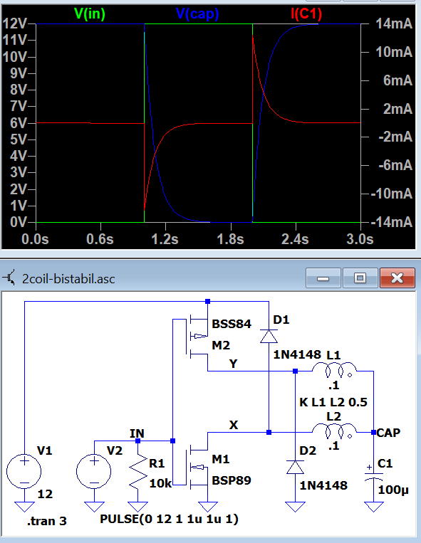

Hallo, ja sowas geht eigentlich nicht, aber wie bringe ich ein
bistabiles Relais zum Umschalten wenn ich die Steuerspannung von zb +12V
wegnehme, genauer hochohmig wird.
Speziell rede ich hier von einem HFD2 012SL2D.
Habt ihr energiesparende Treiberschaltungen dafür mit möglichst
einfachem Aufbau?

Du hast ein Relais mit 2 Spulen, eine zum einschalten und eine zum
ausschalten. Es könnte ungefähr so funktionieren.
Hallo Helge, offensichtlich hast du es geschafft mein Geschriebenes zu
verstehen, sehr gut!
Kann ich für einen BSS84 auch einen IRF4905 nutzen oder passt das zB
wegen der Rds ON nicht?
Und ist für den BSP89 ein IRLB3034PbF nutzbar?
V1 ist Dauerplus +12V und V2 PULSE meine anliegende Spannung von +12V
oder hochohmig? Was bedeutet .tran 3 PULSE(0 12 1 1u 1u 1) ?

von Helge (Gast)
Ich hab das schnell im ltspice zamgeklickt, um den Impuls grafisch
darzustellen, daher die Zeile unten drunter. :-)
Für die wenigen mA der Relaisspule tuts ziemlich jeder Mosfet, geht auch
BS170 und BS250 oder andere. Sollte nur eher keiner für logic level
sein, weil die in einer 12V-Umgebung zu empfindlich sind und das zu
Fehlschaltungen führen könnte.
Testen ob 100uF reichen. Vielleicht braucht der Schaltimpuls mehr Ladung
= größeren Elko.
