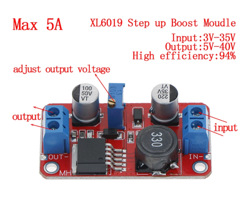

ich habe ein E-Bike mit einem relativ kleinen 24V Akku und als
Werkzeugnarr diverse 18V Makita Akkus. Nun ist meine Überlegung: (Wie)
kann ich mit relativ wenig Aufwand die 18V Akkus nutzen, um im Notfall
unterwegs meinen Fahrradakku zu laden?
Naiv gedacht würde ich einfach einen Boost Converter mit 24V
Ausgangsspannung nehmen, und zwischen den Fahrrad- und Makita Akku
klemmen.
In der Theorie klingt das gut und einfach. Und da kommt ihr ins Spiel:
Meine Erfahrung reicht vermutlich nicht aus zu erkennen, warum das keine
gute Idee ist, oder was ich beachten sollte.
Spontan kommt mir in den Sinn:
Tiefenentladung Makita Akku: Sollte kein Problem sein, die schalten wohl
automatisch ab, wenn die Spannung unter einen gewissen Wert fällt.
Reduzierte Lebensdauer E-Bike Akku, weil die Konstruktion bei "vollem"
Akku nicht abschaltet: Da es eine Notlösung ist, würde ich hier
regelmäßig auf den Akku schauen (der hat eine Kapazitätsanzeige) und
versuchen ihn kurzfristig abzunehmen, wenn er voll ist. Wenn sich die
Schaltung bewährt vielleicht eine uC-gesteuerte Abschaltung. Sollte sich
ja aber in Grenzen halten.
Begrenzung Ladestrom: Das "originale" Netzteil lädt den Fahrradakku mit
2A. Der Makita Akku wird deutlich mehr schaffen. Der Boost Converter den
ich mir angesehen habe verträgt 5A. Was würde hier passieren, wenn ich
es "einfach anschließe"? Was würdet ihr empfehlen?
Vielen Dank im Voraus!

> Der Boost Converter den ich mir angesehen habe verträgt 5A.
Zeig doch mal. Ist das so ein chinesisches Spitzenfabrikat?
Dann glaube ich nicht, dass der tatsächlich 5A auf längere Zeit
aushält...
Tatsächlich habe ich einfach in einem der großen China Shops den
erstbesten Buck-Converter angeschaut. Habe ein Bild davon an diesen Post
angehängt.

Moderator (Firma: Titel) Persönliche Seite #6818072
Ok, wenigstens nicht sowas wie das im
Beitrag "Re: Spule bei Schaltregler wird heiß"
Trotzdem wirst du die "max 5A" nur mit sehr forcierter Kühlung da raus
bekommen.
