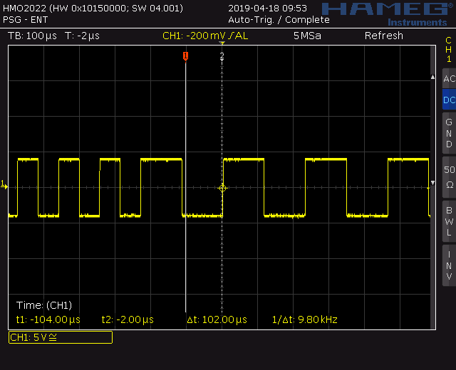

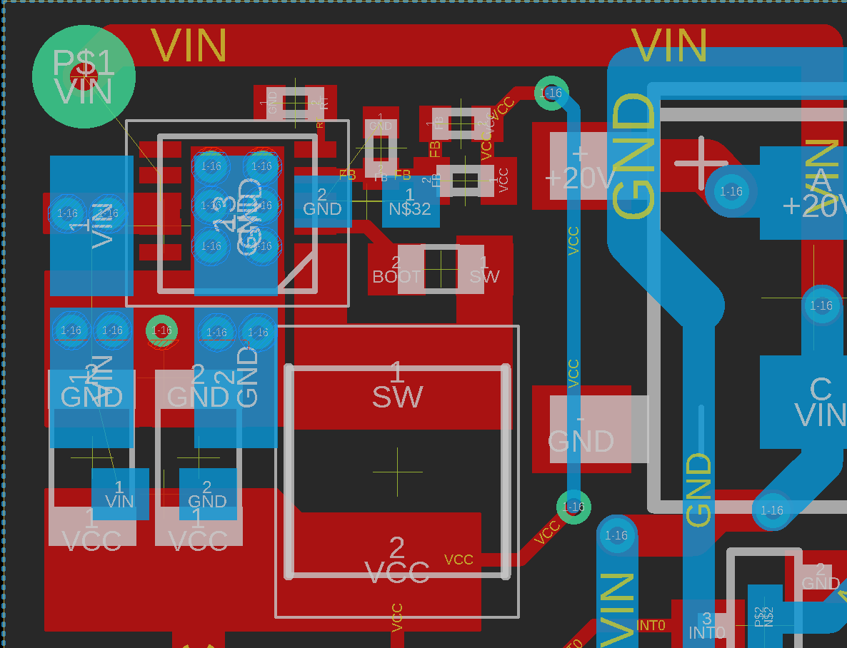

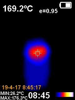

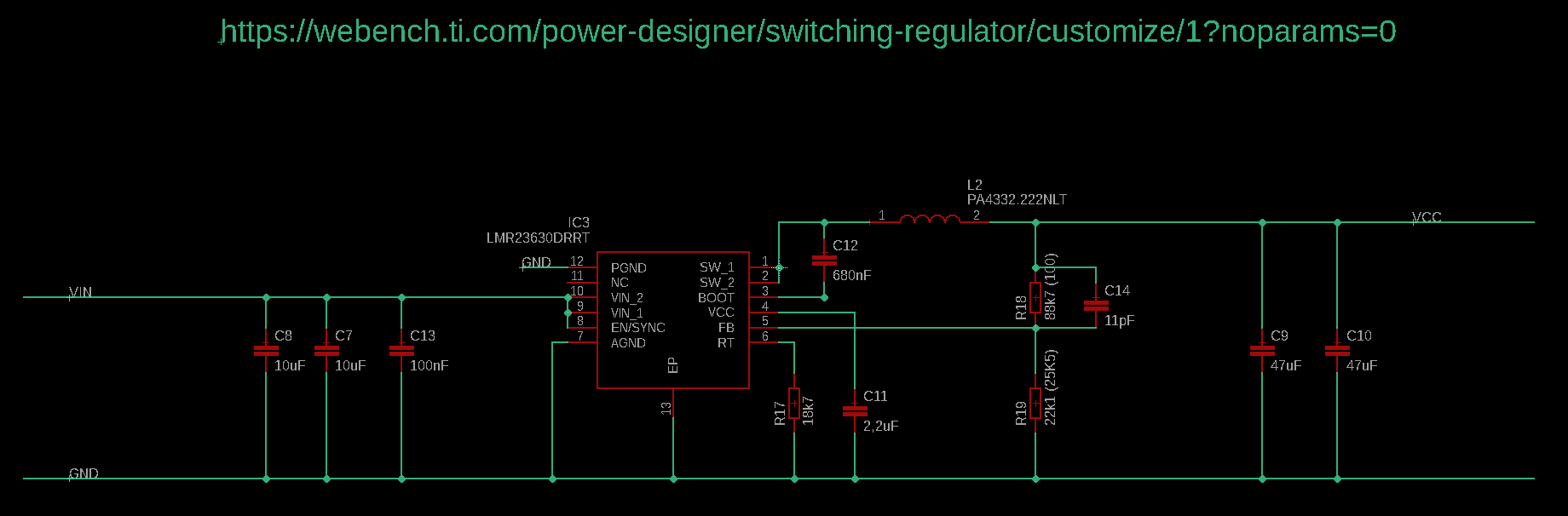

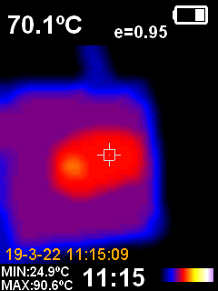

Hallo zusammen, ich habe folgende Schaltung aufgebaut, welche angeblich 5V/3A liefern soll: https://webench.ti.com/power-designer/switching-regulator/customize/1?noparams=0 Das ganze läuft ohne Last auch ganz gut bei 4.92V. Bereits bei 1,2A Ausgangsstrom wird die Spule+Schaltregler heiß und die Spannungs bricht auf 4,6V ein. Bei 2A schaltet sich der Regler nach wenigen Sekunden Aus/Ein/Aus... Von den 3A sind wir also weit enfernt. Anbei zwei Bilder des Schaltreglerausgangs/Spuleneingangs, sowie das Layout. Ich habe das Layout mit/ohne ratsnest hochgeladen, da man sonst vermutlich nix erkennt (ist so vermutlich schon nicht selbsterklärend). Im groben ist es so: Vorderseite: Schaltregler/Spule Rückseite: Kondensatoren und Feedback Widerstände. Kann ein erfahrener Elektroniker evtl. schon ein Problem erkennen? Ich habe die empfohlene Spule genommen, die Kondensatoren sind vielschicht/Keramik. ich freue mich auf eure Unterstützung ! Gruß, Philipp
#5811484
Ist die Spule für die Ströme ausgelegt? Bei dem Strom muss auch genügend magnetisches Material vorhanden sein, dass die Spule nicht in die Sättigung geht.
Ja die Spule hat 2,2uh / 4,3A Nennstrom / 6,1A Sättigung Das ganze läuft auch wie bei TI angegeben bei 2Mhz (siehe Anhang "Spuleneingang bei 1,2A). ich hatte gehofft, das jemand aus dem Oszillogramm sehen kann, ob es ein Problem mit der Sättigung gibt. Oder an welchen Stellen ich messen soll. Gruß, Philipp
Dein Problem dürfte die hohe Schaltfrequenz sein - Du arbeitest ja bei 2MHz, das erhöht die Schaltverluste. Das Aus/ein wird sich wohl durch den integrierten thermischen Schutz ergeben.
#5811508
Philipp L. schrieb: > Spule+Schaltregler heiß Du baust hohe Kapazitäten im Layout auf, die dann mit 2Mhz gespeist werden. Keine Masseflächen unter der Spule und zwischen den Anschlüssen. Alles was schnell geschaltet wird muss ausreichend Abstand zur Masse haben. Das Center Pad von dem TI ist Wärmeabfuhr. Verpass dem Thermovias und Kühlfläche auf der Rückseite. Du hast kein Spulenproblem. Das ist der Schaltregler der in den Eigenschutz geht. Erst die Peakstrombegrenzung (spg Einbruch), danach der thermische Schutz.

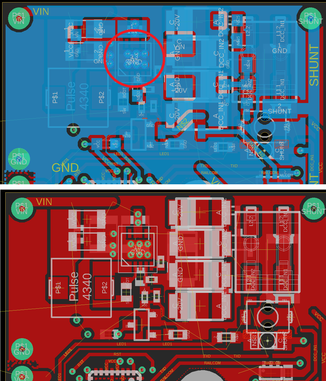

Wo sind denn C9 und C10 und wie sieht die Masseverbindung aus? Also die Schleife aus Ausgang der Spule über die Kondensatoren über Masse zurück zum IC sollte möglichst kurz und niederohmig sein. Ich sehe da zwar viel geflutete Masse, aber nur wenige Vias.

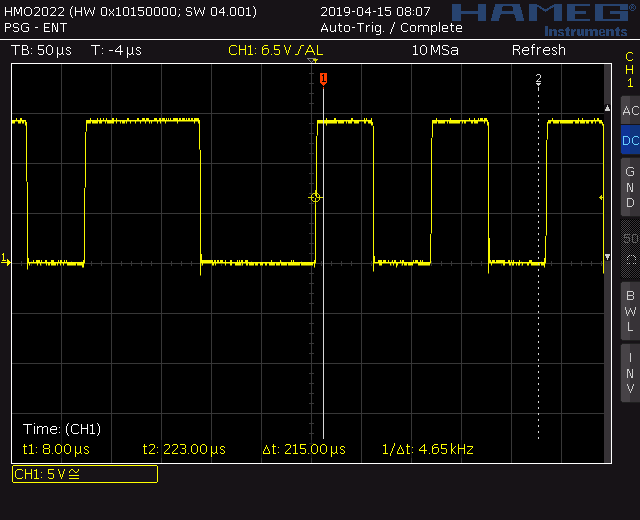

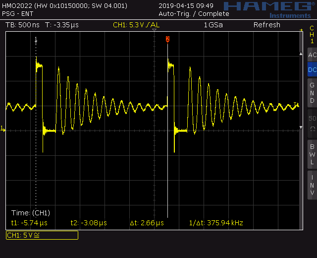

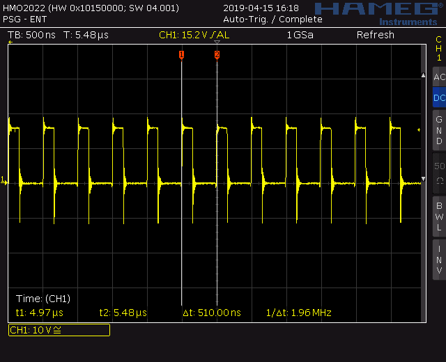

Die Oszibilder sehen erst mal normal aus, beim ersten Bild ist der Wandler im lückenden Betrieb, bei zweiten im synchronen Betrieb. Was nicht so optimal ist ist deine Masseführung, wenn ich es recht sehe hast du die Verbindung von Top und Bottom GND-Layer im gelben Kreis? Das sind dann ziemlich lange Massewege. Wie groß ist eigentlich deine Eingangsspannung? Hast du mal den Wirkungsgrad berechnet, den dein Wandler hat?

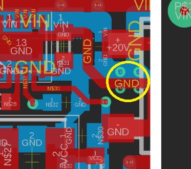

R18/19 und C14 würde ich so nahe wie möglich am FB-Pin des Reglers platzieren. Die Leitung zwischen dem Spannungsteiler und dem FB Pin ist sehr hochohmig. Wird hier eine Störung induziert, so versucht der Regler das sofort auszuregeln, was sogar zu einem Aufschwingen führen kann. Lieber die 5V am Ausgang der Spule quer über die Leiterplatte führen (die lassen sich nicht so leicht stören) und dann erst nahe am Regler teilen. Evtl kannst du mal versuchen, den Spannungsteiler niederohmiger zu machen, oder ihn nahe am FB-Pin fliegend zu verdrahten. Nur um zu sehen, ob es in diese Richtung geht.
Michael K. schrieb: > Das Center Pad von dem TI ist Wärmeabfuhr. > Verpass dem Thermovias und Kühlfläche auf der Rückseite. Ja, aber der geht bei 2A nach wenigen Sekunden in die Begrenzung. Er hat ja links rechts jeweisl die GND-Fläche zur Abfuhr. Natürlich bringen Thermovias und Massefläche auf der Rückseite noch mehr, aber da es nach wenigen sekungen "kracht", ist dies allein evtl. nocht nicht das Rätsels Lösung? > Das ist der Schaltregler der in den Eigenschutz geht. > Erst die Peakstrombegrenzung (spg Einbruch), danach der thermische > Schutz. Ja, aber was mache ich dagegen? > Du baust hohe Kapazitäten im Layout auf, die dann mit 2Mhz gespeist > werden. > Keine Masseflächen unter der Spule und zwischen den Anschlüssen. Kapazitäten sind doch immer auch im Ausgang enthalten, macht da die Massefläche unter der Spule noch etwas aus? > Alles was schnell geschaltet wird muss ausreichend Abstand zur Masse > haben. Okay, dann lasse ich die Massefläche auf der Rückseite weg. Die Fläche Vin auf der Vorderseite auch weglassen? Mir sind noch 2 Dinge aufgefallen: 1:Kondensator im Webench sind beim Ausgang 2x47uf angegeben, welche ich auch verbaut habe. Im Datenblatt des LMR23630 sind für 2Mhz und 2,2uH jedoch nur 1x33uF angegeben. Kann dies auch ein Problem sein? ich habe dafür "X5R-G1206 47/6" verwendet, ist das okay oder muss ich da auf etwas besonderes achten? https://www.reichelt.de/smd-vielschichtkondensator-g1206-47-f-6-3v-x5r-g1206-47-6-p89743.html 2:Diode Ich wollte mir die Regeln von Lothar Miller an meinem Layout ansehen (siehe Anhang). http://www.lothar-miller.de/s9y/categories/40-Layout-Schaltregler Dabei ist mir aufgefallen, dass es keine Diode gibt (ist intern im LMR ?) Gruß, Philipp
#5811561
Philipp L. schrieb: >> Keine Masseflächen unter der Spule und zwischen den Anschlüssen. > Kapazitäten sind doch immer auch im Ausgang enthalten, macht da die > Massefläche unter der Spule noch etwas aus? man Wirbelstrom.

Michael K. schrieb: > Alles was schnell geschaltet wird muss ausreichend Abstand zur Masse > haben. Kannst du darauf bitte genauer eingehen, vor allem was mit schnell und ausreichend Abstand gemeint ist? Ich hab es bislang immer so gehalten, dass ich versucht habe die Stromschleifenimpedanz gering zu halten und daher auch bei Schaltreglern unter der Spule und direkt daneben mit Masse (und vielen Vias) geflutet habe. Wie wirkt sich zu geringer Abstand denn aus? Ist das aus EMV technischer Sicht suboptimal oder gibt es da andere Gründe für diese Aussage? Vielen Dank schon mal im Voraus, lg
#5811607
Philipp L. schrieb: > Kapazitäten sind doch immer auch im Ausgang enthalten, macht > da die Massefläche unter der Spule noch etwas aus? Wie hinz schon sagte: Wirbelstroeme, entstanden durch magnetische Einkopplung von Spule in Kupferflaeche. So ein veraenderliches Magnetfeld induziert eben Stroeme in Leiter(schleife)n. Außerdem hat man parasitaere Elemente (egal ob C oder L) nur in den wenigsten Faellen direkt parallel zu einem diskreten Bauteil gleicher Art - wie kommst Du darauf? Weißt Du gar nichts davon? Du unterschaetzt das alles ganz gewaltig. Probleme bekommt man nicht allein durch hohe Leistung (V*A) an Ein- und/oder Ausgang. Sondern es reicht allein schon hoher Strom (den man eben bei so niedriger Spannung hat, auch wenn die Leistung "ueberschaubar"), und im Besonderen dessen Aenderungsgeschwindigkeit (dI/dt). Bei so hoher Schaltfrequenz muß man ja auch steilflankig schalten. Ich empfehle Dir ganz dringend, mit weit geringerer Frequenz erste Erfahrungen mit Schaltreglern zu sammeln - evtl. 150kHz oder noch weniger, da sind wenigstens die Effekte viel einfacher beherrschbar. Schwierig ist allgemein: Hohes Transformations- also Uebersetzungsverhaeltnis (bei einem nichtisolierten Drosselwandler = extremer Tastgrad = extrem hoher Spitzenstrom); hohe Stroeme allgemein; hohe Flankensteilheit beim Schalten (was aber bei 2MHz weitgehend unumgaenglich ist). Du kannst also z.B. viel leichter 60VDC zu 40VDC @ 100W wandeln, als z.B. 16VDC zu 3,3VDC @ 30W. Nicht die Leistung allein zaehlt. Recherchiere mal ganz intensiv, belese Dich gruendlich. Klar kann man mit Hilfe der User hier das Ding zum Laufen kriegen, aber ich zweifle an, daß das automatisch dazu fuehrt, daß Du es zukuenftig (zumindest fast/annaehernd) "alleine schaffst". Es waere naemlich angesichts Deines Wissensstandes viel Arbeit, Dir das noetige erst mal beizubringen. Das ist -ernsthaft- Deine eigene Aufgabe. https://www.torexsemi.com/technical-support/application-note/design-guide-for-dcdc-converter/selecting-switching-frequency/ und hier weiter, variiere auch gerne die Suchwoerter https://www.google.com/search?ei=rCO2XKjnLIPOwALEsKDwCA&q=layout+guidelines+low+voltage+high+frequency+MHz+buck+step+down&oq=layout+guidelines+low+voltage+high+frequency+MHz+buck+step+down&gs_l=psy-ab.3...11531.12573..15288...0.0..0.441.1036.0j2j0j1j1......0....1..gws-wiz.......0i71j35i304i39.dObHk2NzlKQ

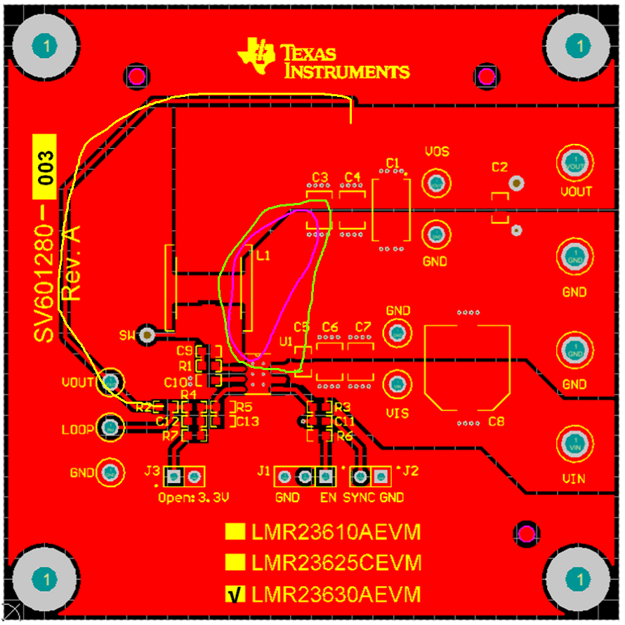

For both the HSOIC and WSON packages, an extended family is available in multiple current options from 1 A to 3 A in pin-to-pin compatible packages. => Die Kürzel im Typ prüfen. Minimum ON-time, TON_MIN, is the smallest duration of time that the HS switch can be on. TON_MIN is typically 60 ns in the LMR23630. Minimum OFF-time, TOFF_MIN, is the smallest duration that the HS switch can be off. TOFF_MIN is typically 100 ns in the LMR23630. In CCM operation, TON_MIN and TOFF_MIN limit the voltage conversion range given a selected switching frequency. => Bei >400MHz die "Grenzen" beachten. 11.2 Layout Example => Von diesem nicht abweichen. Eindringtiefe Skineffekt: Frequenz 50Hz 5kHz 50kHz Kupfer 9,35 mm 0,94 mm 93,5 μm 500kHz 9,4µm, 2MHz 2,5µm => .... betrifft auch die Spule

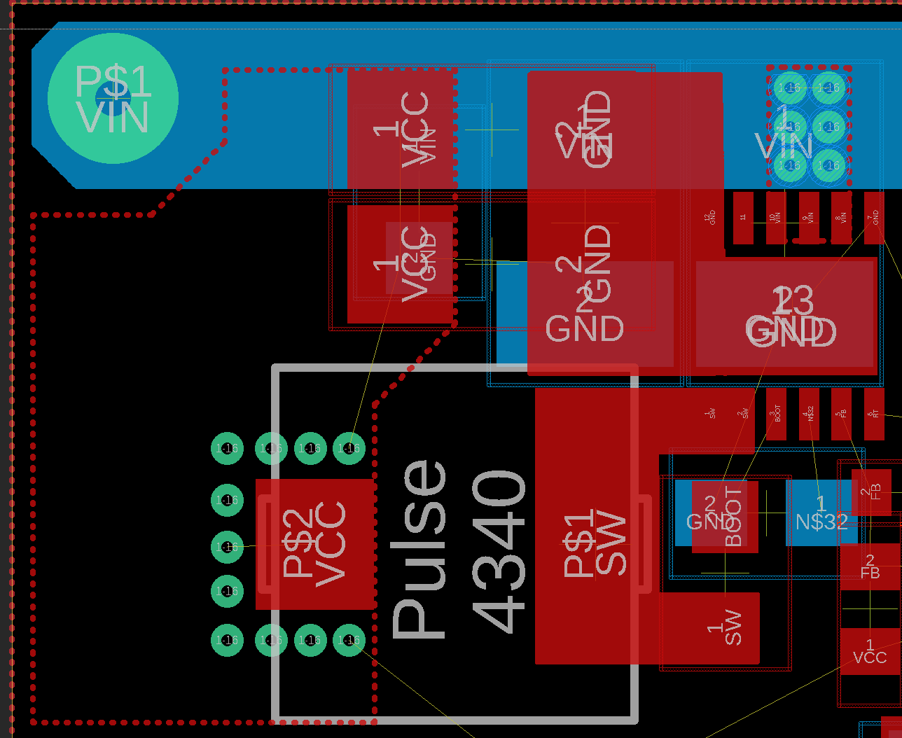

Darf ich an dieser Stelle eine Querfrage einwerfen? Warum ändert man das Layout ab? Im Datenblatt ist eine funktionierende Version vorgegeben. Die Halbleiterhersteller haben viel Grips dort hinein gesteckt. Das Layout 1:1 kopiert funktioniert, wie man es erwartet (und genau dafür ist der Vorschlag ja auch drinnen). Was erwartet man, wenn man das Layout anpasst? Die Entwicklungsabteilung meiner Firma hat solche Spielerein lange aufgegeben, weil man spätestens im Labor ekelhafte Nachentwicklungen aufgebrummt bekommt (EMV). Es werden die Recommended Designs eigentlich 1:1 übernommen, außer es gibt einen triftigen Grund. Die Frage soll kein Vorwurf sein, denn ich bin mit meinem ersten Schaltregler auch mächtig auf die Nase gefallen mit genau dem gleichen Problem. Bei mir war es einfach absolute Unbedarftheit, die sehr schnell zurecht gestuzt wurde. Warum hast Du das Layout abgeändert?
Martin S. schrieb: > Warum hast Du das Layout abgeändert? Einziges Argument könnte "Platzmangel" sein. Dafür spricht auch die doppelseitige Bestückung. Aber vor diese Ausrede durchgeht, dann würde ich mal den Rest des Layout ansehen. Und bei dieser Betrachtung nur den "Top Component" Layer ansehen (ganz ohne Kupfer und Störkonturen/Keepouts). Wenn da noch Luft ist (und so sieht es fast aus), dann steht das Argument "Platzmangel" auf wackligen Beinen.
Arno H. schrieb: > Nach Datenblatt hast du nur 2 mal ~18µF verbaut, siehe > DC-Bias-Characteristics. 10 oder 16V-Typen wären da besser, vielleicht > gibts ja was im 1210er Format. Jep, das erwischt nicht nur Bastler oft kalt, ich habe das sogar schon bei anderen Entwicklern erlebt. Bei DC-Bias bessere Cs findet man auch in dem Footprint noch. Dann aber eher bei DigiKey oder Mouser. > Der Temperaturbereich ist auch nicht berauschend. > Für weniger schlimm halte ich den Betrieb oberhalb der SRF, > lasse mich da aber gern eines Besseren belehren. Naja, ich finde das schon eher bedenklich. Schau dir mal die "Frequency Characteristic R" an: Zwischen 100kHz und etwa 500kHz hat der etwa 2mΩ. Bei 1MHz sind das schon 3,5mΩ, und bei 2MHz bereits 7,5 mΩ. Der Ripple auf der Ausgangsspannung wird somit bei 2MHz doppelt so hoch ausfallen, wie bei 1MHz. Mit einem "gescheiten" Kondensator an der Stelle, der eine SRF oberhalb der Schaltfrequenz des Reglers hat, sollte das eigentlich umgekehrt sein. Das ist ja (vereinfacht gesagt) überhaupt der Grund, warum man die Schaltfrequenz so hoch setzt: Damit man kleinere L und Cs verwenden kann. Ich hab es zwar jetzt nicht in der Webench nachvollzogen, kann mir allerdings nur schwer vorstellen, daß dieser Kondensatortyp dort für Betrieb mit 2MHz vorgeschlagen wurde
Der hier vorherrschenden Ansicht, dass das Layout von Anfängern bei derartigen Wandlern von Anfängern einfach unterschätzt wird, schließe ich mich voll und ganz an. Auch ich bin genauso auf die Nase gefallen. Wenn die Spule übermäßig heiss wird, entlöte ich diese aus der Platine, und bring in die Zuleitung auf der "kalten" Seite eine Ringkern-Stromsonde ein. Die zeigt mir dann den tatsächlichen Magnetisierungsstrom-ripple an. Und dieser war viel höher als erwartet, weil durch "subharmonische Oszillation" die effektive Frequenz nur ein Bruchteil der Taktfrequenz betrug. Und das passiert, wenn die Regelschleife durch falsches Layout instabil wird. Das kann man auch einfacher überprüfen indem man den ac-ripple am Ausgang oszillographiert und sich fragt, ob die sichtbaren Dreiecksschwingungen den Erwartungswerten der Frequenz tatsächlich entsprechen.

Wenn schon ein fertiges EVB und noch dazu derart preiswert her geht, dann würde ich genau damit anfangen. DCDC mit MHz sind bei LT/AD beliebt und regelmäßig könnte ich schreien, schon sowieso bei mehr als 300mA. Einen DCDC mit 3A und 2 MHz sagt mir schon der niedere Hausverstand, dass es nicht wirklich glücklich machen kann. Typischerweise arbeitet das Demobrettl auch nur mit 400 kHz. Ja eben, sag ich doch... Und auffallend ist auch immer die viel zu kleine Kühlfläche der Nachbauten. Wie bei jedem Mosfet ist es genauso auch bei DCDC-IC: Wenn 3A bei 25 GradC dann sind es bei 70 GradC höchstens noch 2A, eher noch weniger. Bei 2 MHz und keiner nennenswerten Kupferfläche 1.2A ist gar nicht mal schlecht. Wenn man mehr möchte, dann muss die Frequenz runter und die Kühlfläche rauf, jeweils um Faktor 5 (!)

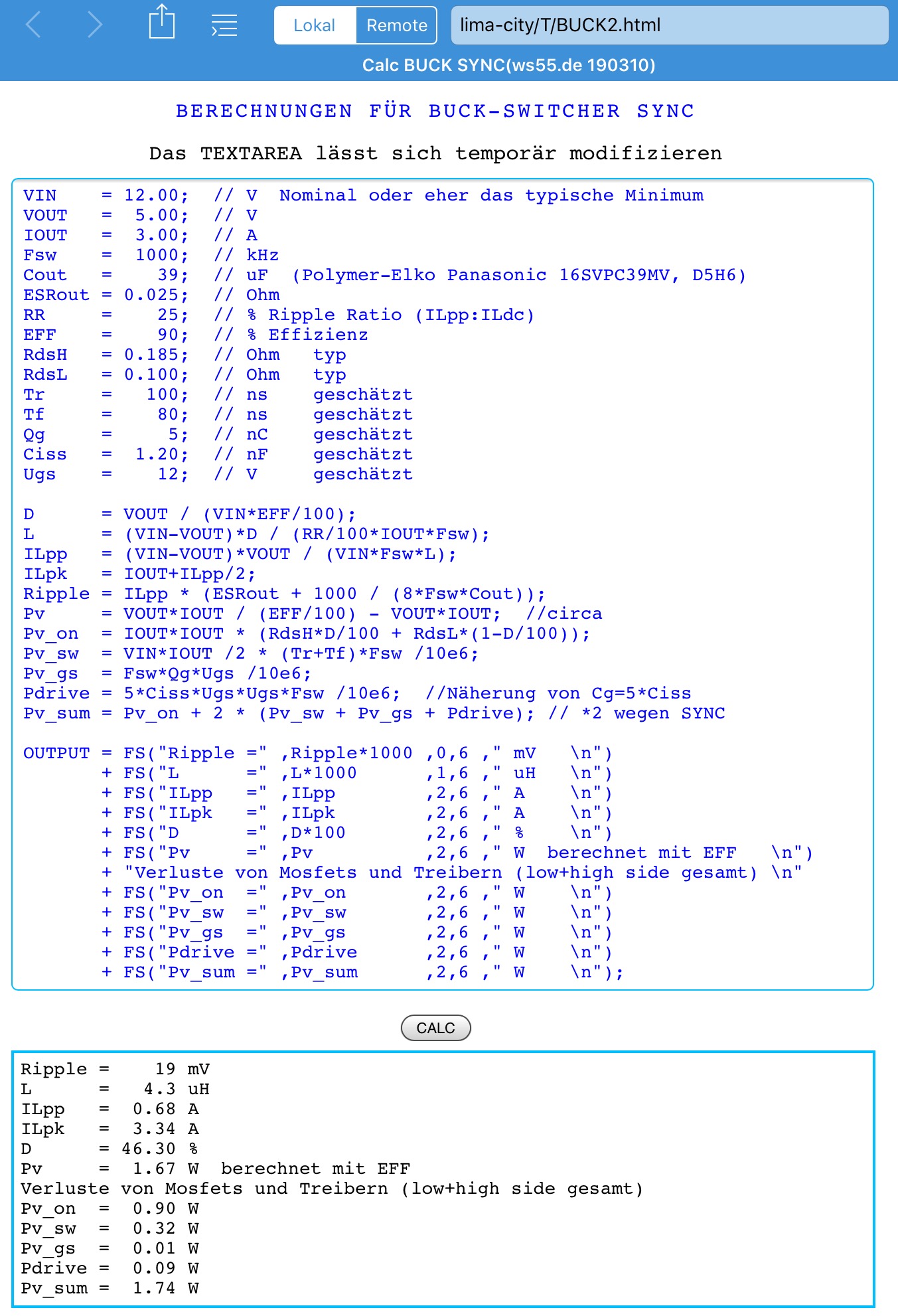

Ich habe jetzt mal mit meinem html/javascript Formular die reine "dynamische" Verlustleistung berechnet, für nur 2A Schaltströme und Uds 12V (typischerweise diskutiert man hier endlos herum und weiß man noch nicht mal die Eingangsspannung...). Bei 2 MHz kommt 5W heraus und bei nur 400 kHz (logischerweise) 1W. Der Wärmewiderstand Junction/Board ist je nach Gehäuse 16-24 K/W, die mickrige Kupferfläche kann man fast mit unendlich ansetzen, aber ich will so gemein nicht sein, sagen wir mal insgesamt so um die 50K/W. Ja also... Gibt es noch irgendwelche Fragen ?? Thermische Abschaltung liegt bei 170 GradC. Da braucht es keine Überlegungen mehr mit Wirbelstrom und was weiß ich...

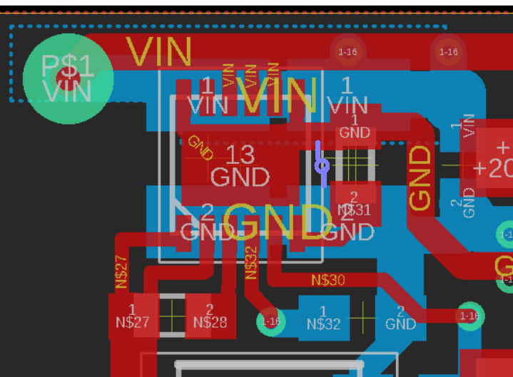

Mich würde ja immernoch interessieren wo C9 und C10 platziert wurden. Die gehören nämlich auch wie oben geschrieben zum Stromkreis. Vielleicht wurden die ja nicht beim Schaltregler/der Spule sondern nahe am "Verbraucher" platziert. Ich verwende einen tps65266 als Schaltregler und bekomme die Ströme die im Datenblatt stehen, also auch 3 A wenn da 3 A steht.
Gustl B. schrieb: > Mich würde ja immernoch interessieren wo C9 und C10 platziert wurden. Offenbar direkt unter der Spule...
Bei fehlerfreier Umsetzung kriegt man auch mit LMR23630 die 5V/5A, aber nicht mit fünffacher Taktfrequenz als angegeben. Woher kommt die Applikation mit 2 MHz ?? Aus dem Datenblatt jedenfalls nicht...
Danke, hatte das Via übersehen. Hm, ich glaube es wurde schon alles gesagt. Was man machen kann ist, sich zuerst ans Herstellerlayout halten und gucken dass es überhaupt funktioniert. Und dann kann man das modifizieren. Ich verwende mittlerweile deutlich kleinere SMD Spulen und Kondensatoren als am Anfang, aber die Idee des Layouts habe ich weiterhin vom Hersteller.

Philipp L. schrieb: > Am Eingang des Gleichrichters liegt ein Rechtecksignal an, > welches je Bit umgepolt wird. Das leuchtet mir nicht ein. Wie ist der zeitliche Verlauf (der mögliche solche) ganz genau? Also Frequenz min/max, Tastgrad pos/neg (da scheinbar bipolar?) wie exakt? Und natuerlich Amplitude pos/neg? Evtl. auch nützlich: Woher kommt dieses Rechteck ganz exakt (bzw,. "woraus", wie prod., wie sehen Vor- und Endstufe aus)? Klingt momentan außergewöhnlich, durchschaue das noch nicht. hinz schrieb: > Dann wird dort e. nach unten magn. geschl. Spule verwendet. Das denke ich auch.
Philipp L. schrieb: > Am Eingang des Gleichrichters liegt ein Rechtecksignal an, welches je > Bit umgepolt wird. Rechtecksignal hört sich schon mal besser an, brauchst du weniger Buffer-Kondensator als bei Sinus.

Mit Absicht etwas provokativ: Ich bin mir sicher, dass wir es auch ohne Dr.Diplom Physiker und Spezialisten hinkriegen werden...
Das geht schon: 1 MHz IHLP2525 mit 4u7 40mOhm max 7.0A mit 7*7*3 mm Das DAA-Gehäuse tut sich ziemlich schwer mit 1.8W Wärme, wenn man eine erhebliche Verbesserung möchte, sollte man sich doch das DRR-Gehäuse überlegen. Die Berechnung zeigt nicht alle Faktoren, aber die wichtigsten.
Das ist aber ein sehr hilfreichesTool ! Da kann man zum verstehen auch mal schnell die Theorie nachvollziehen und etwas "spielen".. Sehe ich es richtig, dass esrout in der Formel mit +1000 verrechnet wird und somit nicht wirklich ins Gewicht fällt? Okay, die Spule werde ich auch bestellen und morgen in Eagle erstellen. Beim Gehäuse meinst du es bestimmt andersrum. Das DRR (kleinere) habe ich verwendet und man sollte das DDA (größere) nehmen, richtig ? 5x6.2 ist aber schon ein ordentlicher Brummer und mehr als doppelt so groß wie der DRR. Der hat zwar mehr Fläche, aber laut DB sogar etwas schlechter Daten bei den Fet's. Dann könnte man doch vermutlich besser auf externe Fet's gehen? Nochmal ein Auszug meiner letzten Fragen: Wie ist eure Einschätzung: - Wird das neue Layout (zusammen mit andern Kondensatoren) eine wesentliche Verbesserung bringen? - Sind die neuen Abstände von Spule/Kondensatoren problematisch ? - Die FB Leitung ist jetzt sehr viel länger (jedoch auch im EVB und DB), liegt dafür aber weit weg von allem anderen. Ist das so okay?

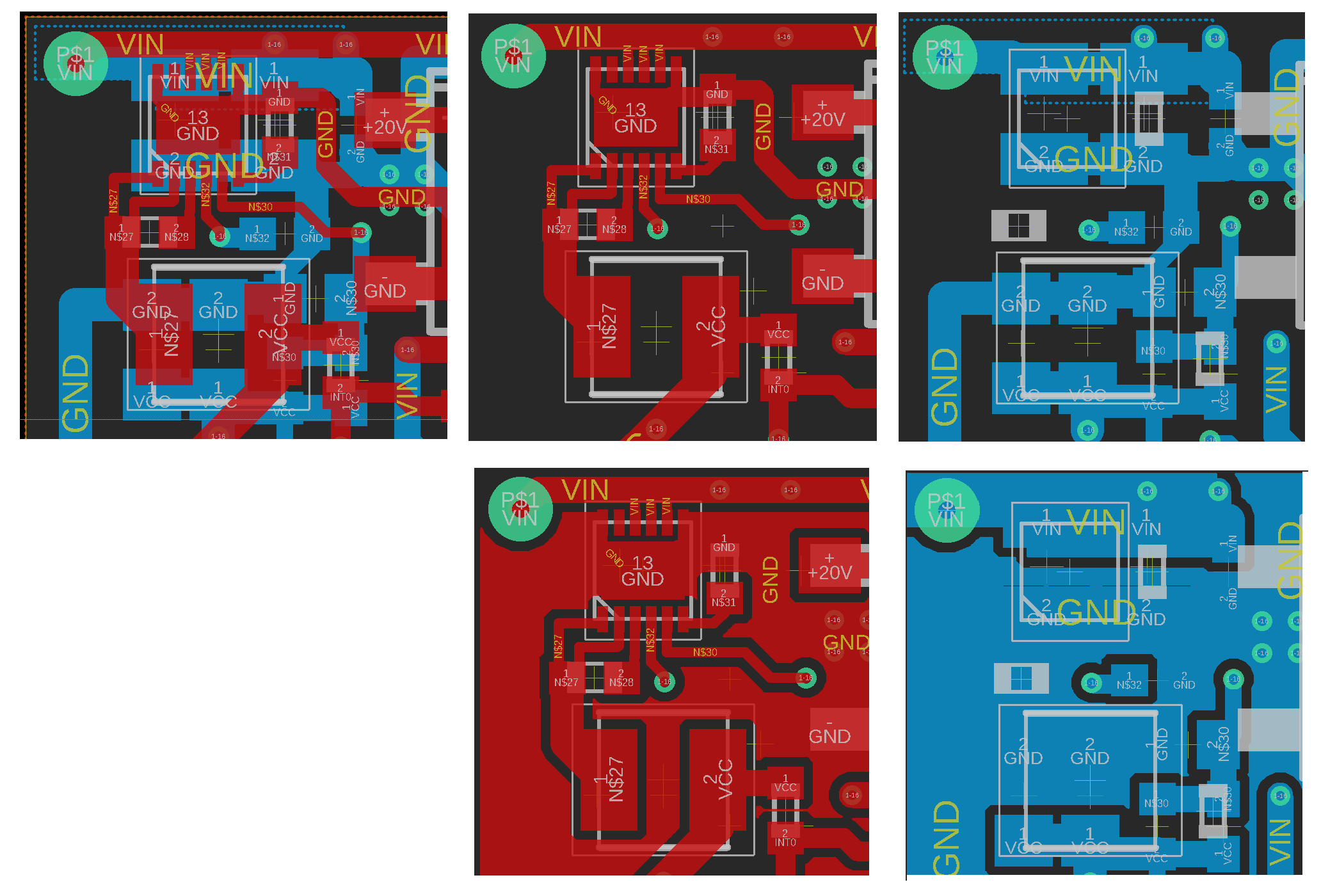

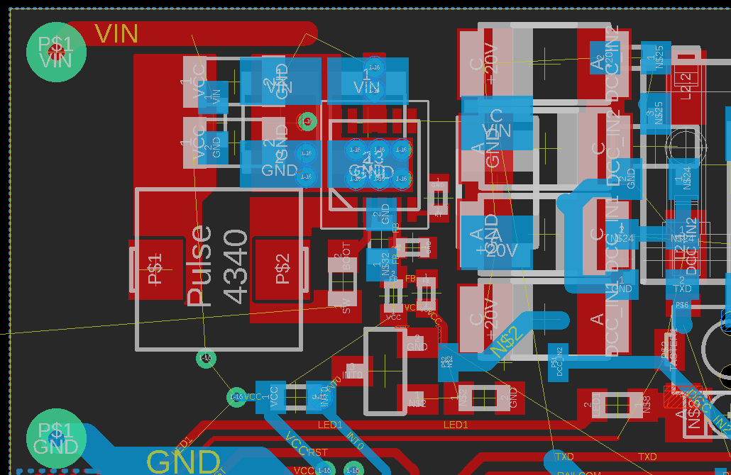

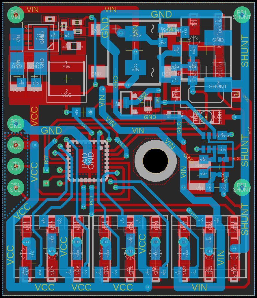

Philipp L. schrieb: > Wie ist eure Einschätzung: > - Wird das neue Layout (zusammen mit andern Kondensatoren) eine > wesentliche Verbesserung bringen? Wenn Du die Kupferfläche deutlich vergrösserst die an Thermalpad angeschlossen ist und diese mit einer Lötstopmaske belegst könnte es etwas besser werden, sprich der Regler schaltet nicht mehr wegen Überhitzung ab. Wo willst Du das Ding denn einbauen? Industrietauglich bei 65 Grad Umgebungstemperatur wird das nicht.

Philipp L. schrieb: > Sehe ich es richtig, dass esrout in der Formel > mit +1000 verrechnet wird Du meinst: "...daß 1000 dazuaddiert wird, bevor..."? Nein, das siehst Du falsch. Guck Dir doch mal das Zeichen gleich_nach der Zahl "1000" in der Zeile ("Ripple") an. [Vielleicht liegt es daran? ---> "/" = ":" ...] > und somit nicht wirklich ins Gewicht fällt? Das waere höchst unlogisch, meinst Du nicht? Überleg mal: Dann waeren wohl GoldCaps der bevorzugte Typ Kapazitaet für hochfrequent taktende Leistungselektronik... Ganz im Gegenteil: Der ESR ist das allerwichtigste hier! Philipp L. schrieb: > doch vermutlich besser auf externe Fet's gehen? Evtl. ja. Je weniger Verluste, desto weniger Kuehlung ist nötig - aber dazu sollten besser andere etwas sagen, ich selbst begreife ja nicht einmal die Signalform etc./Input. Ich finde das ohne Kenntnis Deiner exakten Bedingungen (mechanisch/thermisch/elektrisch) aus meiner Sicht schwer.
#5812857
Floh-Bert schrieb: > Guck Dir doch mal das Zeichen > gleich_nach der Zahl "1000" in der Zeile ("Ripple") an. Außerdem: 1000 was - Badewannen? Mauersteine? ... ;-)
Die 1000er und 10e6 berücksichtigen die physikalischen Einheiten, damit man es bei den Vorgaben einfacher hat. Irrtum nicht ausgeschlossen, aber von den resultierenden Größenordnungen scheint es zu stimmen.

Ripple = ILpp * (ESRout + 1000 / (8*Fsw*Cout)); In der Tat sticht es fast als Fehler ins Gesicht, aber aufgelöst ist es klar: Ripple = ILpp * ESRout - ILpp / (8*Fsw*Cout*10e-3) Fsw in kHz Cout in uF Daher *10e-3 Quelle für diesen Term ist ein DB von LT. Das 8* ist natürlich eine Näherung aus irgendwas.

Ich weiß nicht, ob es schon erwähnt wurde aber ich würde ja eher zu einem 4-lagigem Aufbau raten. Damit kannst du dann auch die zweite Lage komplett mit Masse belegen und du kommst dann mit den anderen Signalen auch besser hin.
Stephan C. schrieb: > Ich weiß nicht, ob es schon erwähnt wurde aber ich würde ja eher zu > einem > 4-lagigem Aufbau raten. Damit kannst du dann auch die zweite Lage > komplett mit Masse belegen und du kommst dann mit den anderen Signalen > auch besser hin. Ja, wurde schon mal erwähnt. Aber ich glaube, dass es ignoriert wird. Es ist wahnsinnig schwierig, die Konstrukteure zu überzeugen, das weiß ich noch aus meiner Zeit als Berater. Ich habs dann doch endlich geschafft, dass weitgehend 4-Lagen der Standard wurde und plötzlich waren alle typischen Zweilagenprobleme wie weg geblasen. Auch kleinste Schrittmotorendstufen leisteten plötzlich glatt das Doppelte und gab es kein Übersprechen mehr.
Ich verstehe diesen Ausdruck nicht mehr und finde die Quelle von LT nicht. Dort wurde es aber auch nicht erklärt, nur hingeschrieben: Ripple = ILpp * ESRout + ILpp / (8*Fsw*Cout*10e-3); Hauptsächlich ESRout, ist ja klar. U=I*R Abzüglich ein frequenzabhängiger kleinerer Teil. Aber warum steigt der Ripple mit der Frequenz ? Oder ist jetzt eine Schraube locker...?
>> Ich weiß nicht, ob es schon erwähnt wurde aber ich würde ja eher zu >> einem >> 4-lagigem Aufbau raten. > Ja, wurde schon mal erwähnt. Aber ich glaube, dass es ignoriert wird. Wurde natürlich nicht ignoriert, sondern nur nicht kommentiert - Sorry! Habe mir schon bei diversen Herstellern die Kosten für 4-Layer angesehen. Für Prototyp sehr teuer, in Masse (100stk.) wieder etwas besser. Irgendwann summieren sich die Ksten für: - 4Layer - besserer Kondensatoren - größere Spule - usw.. Das man auch einen fertigen DC/DC nehmen kann :-) Aber es ist durchaus auf dem Zettel. Evtl. möchte ich aber mit euren Verbesserungen erstmal noch einen Versuch mit 2-Layer starten. > nötig - aber dazu sollten besser andere etwas sagen, ich > selbst begreife ja nicht einmal die Signalform etc./Input. Es ist eine Modellbahnanlage. Die Versorgungsspannung (Gleise) wird je Bit umgepolt, so läuft der Bus und Versorgung auf 2 Leitungen (siehe Anhang). Diese kann bis zu 30V betragen, ist bei mir aber geringer. Ich habe jetzt nochmal aufgeräumt, den Brückengleichrichter mit DO214 aufgebaut und so etwas Platz gewonnen. Auch die 4,7uH Spule mit 6A Sättingungsgrenze ist jetzt drin. Es ist zwar noch kein ganzes Layer, aber die Kühlflächen sehen doch schon besser aus (wenn man die Fläche unter der Spule auch verwendet..)? Welche Zwerge mit besseren Fet`s sind euch denn noch so bekannt? - MP4570 (6x6,2mm) >> doch vermutlich besser auf externe Fet's gehen? > Evtl. ja. Je weniger Verluste, desto weniger Kuehlung ist - ? + Mosfet (FDMS7602S-5x6mm) Würdet ihr es mit dem Layout nochmal probieren? Gruß, Philipp
Wenn du schon so auf die Kosten guckst, dann lass dir auch sagen, dass eine 2-lagige Bestückung nochmal ein gutes Stück teurer ist, als eine 1-lagige. Bei uns fallen die Kosten für höher lagige Platinen wegen den Initialkosten kaum ins Gewicht. Wegen anderen Reglern kannst du dir auch mal die TPS54er Serie von TI angucken. PS: In deinem letzten Bild sieht es so aus, als wenn deine Spule nicht angebunden ist. Brückengleichrichter gibt es auch in handlicheren Packages z.B. von der Firma Diodes.
Hallo, ich ändere das Design aktuell auf 4-Layer (wie von euch empfohlen). Layer-2 = GND Layer-3 = VCC Um auch die Spule möglichst gut kühlen zu können, hätte ich die Fläche direkt hinter der Spule möglichst groß gemacht und auch viele "thermal-via`s" zu Layer-3. Ist der Gedanke so korrekt? Danke für eure Unterstützung! PS: Ich bestelle dann das 2-Layer, sowie das 4-Layer Layout für den direkten Leistungsvergleich.
