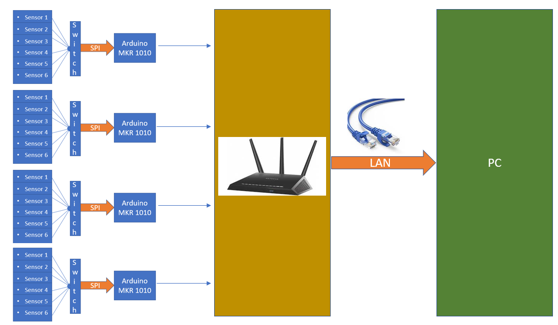

Hallo Zusammen,
ich fang demnächst mit meiner Masterarbeit und paar Tips würden mich
sehr helfen.
Die Idee ist dass auf der eine Seite ein Arduino mit einem Sensor über
SPI kommuniziert und danach die Sensordaten sammeln und über Wlan an dem
Router schicken und letztendlich die Sensordaten mit dem Ethernet Kabel
am PC ausloggen und auswerten.
Ich habe schon mit Hilfe der WIFInina Bibliothek eine Verbindung
zwischen dem Arduino und dem Router hergestellt. und ich habe die
SPI-Kommunikation auch hergestellt.
2 Fragen habe ich:
1) wie kann ich am einfachsten die Sensordaten (SPI) an dem Router per
Wlan schicken?
2) wie logt man am besten die Sensordaten per Ethernet Kabel raus?
Später muss das ganze System erweitert werden dass 4 Arduinos zum
Einsatz kommen und dass die Gleichzeitig mit dem Router reden. Ein Bild
vom Konzept ist im Anhang zu finden.

> Arduino MKR 1010
Ganz schön teuer, ich hätte ein Board mit ESP8266 verwendet.
Was du da im Bild mit "Switch" bezeichnet hast, nennt man wohl eher
"Multiplexer". Zu deinen Fragen:
SPI ist ja ein Bus bei dem entweder alle Teilnehmer parallel geschaltet
sind und mittels einer Slave-Select Leitung ausgewählt werden oder sie
sind in Reihe geschaltet weil sie die Daten des Vorgängers "durch
reichen". Jetzt kommt es darauf an, welche der beiden Varianten deine
Sensoren untertsützten.
Bei so vielen Sensoren auf einem Knubbel ahne ich, dass du mehr als 30cm
Leitungslängen haben wirst. Dafür ist SPI nicht gemacht. Bei solchen
Leitungslängen braucht man zum Protokoll passende Leitungstreiber (RS422
anstelle von SPI wäre ein Klassiker).
> Router per Wlan schicken?
Gar nicht, der Router ist kein geeigneter Empfänger für Nutzdaten. Du
musst die Daten gezielt an den PC senden, oder dieser holt sie ab. Wirst
du das Programm auf dem PC selber schreiben? Da hast du die Qual der
Wahl zwischen IP-Socket, UDP Pakete und einem Message Broker (z.B.
MQTT).
> Wlan schicken?
Dein MKR 1010 Modul wird sich natürlich mit dem Router (Access Point)
verbinden, jedoch wirst du zum Router keine Daten senden, sondern zum
PC.
Wie bereits erwähnt, mittels TCP.
Höhstwahrscheinlich wirst du dir PC-seitig einen TCP Server schreiben
und die einzelnen Clients (Arduino) werden ihre Daten dann an die IP des
PC senden.
