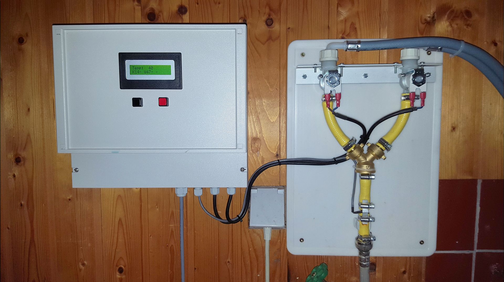

sofern man effizient erhitztes Warmwasser, z.B. durch eine Wärmepumpe
hat, macht es Sinn aus Umweltgründen Sinn, die Waschmaschine mit warmen
Wasser zu befüllen. Für die Spülvorgänge soll natürlich kaltes Wasser
her.
Es gibt kommerzielle Vorschaltgeräte für diesen Einsatzzweck, die aber
ab 200 € beginnen, was meinem Empfinden nach viel zu teuer bzw. zu einem
sehr langen Amortisationszeitraum führt.
Daher der folgender Plan: Ein µController gibt 30 Minuten lang nach
Start warmes Wasser frei, danach kaltes Wasser. Diese Aufgabe zu lösen
ist einfach.
Ich suche nun 12V Magnetventile in der üblichen
Waschmaschinenschlauchgröße, die auch entsprechend sicher gegen
Wasserschäden sind. Idealerweise bzw. vielleicht gibt es ja schon eine
Einheit, die aus 2 Magnetventilen mit einem Y bzw. T-Stück verbunden
sind, sodass direkt am Ende aus beiden Ventilen ein Schlauch
herausgeführt ist.
Sehr geholfen ist mir wahrscheinlich schon mit den richtigen
Suchbegriffen. Die meisten Magnetventile, die man so findet sind wohl
für den Festeinbau in Leitungen.
Es gibt Magnetventile für die Gartenbewässerung, CT 18 2021 hatte da
einige getestet. Da kostet das günstigste allerdings auch bereits 35 €
ohne, dass man es über ein offenes Protokoll ansteuern könnte. Alle
Ventile enthalten aufgrund des Einsatzzweckes Batterien bzw.
festverbaute Akkus, die man Laden bzw. Austauschen muss. Das ist auch
nicht im Sinne der Einfachheit. Ideal sind Magnetventile mit 12 Volt, da
keine Gefahr eines elektrischen Schlages besteht.

Wenn du daraus 230V machst, kannst du einfach zwei Aquastop Schläuche
aus dem Ersatzteilbedarf nehmen. Die haben zwei Sicherheitsventile,
Platz-Sicherung und passendes Gewinde.
Ich weiß gerade nicht ob du ein Rückschlagventil brauchst um die
Wasserkreisläufe im Zweifel nicht zu mischen.

bei bsh ist ein magnetventil im aquastop schlauch. 2x diesen schlauch
kaufen und dann nur noch an der wama zusammenführen. Das
wasserbezugssignal zum original aqastop einfach mittels relais
umschalten. Vorteil: die ganze konstruktion ist ab hahn drucklos und die
überschwemmungserkennung der wama greift weiterhin.

von Hans W. (wetterdaten)
Vielen Dank für die vielen Ideen.
Eien einfache Thermostatmischarmatur ist prinzipiell eine sehr gute
Idee, darauf war ich gar nicht gekommen. Sie scheidet aber aus, weil zum
Spülen definitiv kaltes Wasser verwendet werden soll. Hier warmes Wasser
zu verwenden wäre eine Verschwendung.
Die Idee mit den originalen Aquastopschläuchen ist auch sehr gut. Habe
zwar eine Boschwaschmaschine, aber die hat kein Stromkabel im
Zulaufschlauch, d.h. kein Magnetventil.
Die Magnetventile von Aliexpress sehen gut aus, darauf wird es
vermutlich hinauslaufen.
Da bei mir das Warmwasser sowieso nur mit ca. 45 °C aus der Leitung
kommt (bitte keine Legionellendiskussion), stellt sich das Problem einer
zu heißen Wäsche nicht.
Die Zeitlogik ist in meinem Fall völlig ausreichend. Ich wasche nur
Pflegeleicht oder Baumwolle. Da wird niemals vor einer halben Stunde mit
dem Spülen begonnen.
Wem das zu ungenau ist, der kann auch einen Temperaturfühler am
Abwasserschlauch der Waschmaschine anbringen. Sobald hier die Temperatur
innerhalb von einer Minute um 2 °C (oder ähnliche Schwellerte) steigt,
hat die Maschine mit dem Abpumpen begonnen und geht ins Spülprogramm
über. Wer ab diesem Zeitpunkt auf Kaltwasser umschaltet, trifft immer
den richtigen Moment.

von Bert 0. (maschinist)
Nur zur allgemeinen Information, so sieht das bei uns aus:
- 2 einfache 230V Geräteventile mit Schlauchanschluß, wasserseitig
Verschraubung für Waschmaschinenschläuche.
- Mit Y-Stück wird gemischt, danach mit KTY-10 die aktuelle
Einlauftemperatur gemessen.
- Die Ventile werden alternierend mit 200ms Überlappung geschaltet, der
einzige Druckstoß kommt beim Abschalten des in der Maschine befindlichen
Einlaufventils.
- Die gewählte Waschtemperatur wird durch Zeitsteuerung der Ventile nach
Messung der tatsächlichen Warm- / Kaltwassertemperatur erreicht. Wichtig
für temperaturempfindliche Textilien.
Gruß... Bert
von H. H. (Gast)
Hübsch!
Du hast aber schon noch eine Abdeckung über den Ventilen, der
Berührsicherheit wegen?
Nö, dafür aber die isolierten Kabelschuhe...
Die Originalidee stammt übrigens von
https://www.cschirp.de/index.php/heim-und-haus/waschmaschinenvorschaltgeraet.html
ich habe aber die Elektronik geringfügig verbessert und ein eigenes
Layout gemacht, damit die Platine sauber in das Pollin-Wandgehäuse
passte.
Gruß... Bert
