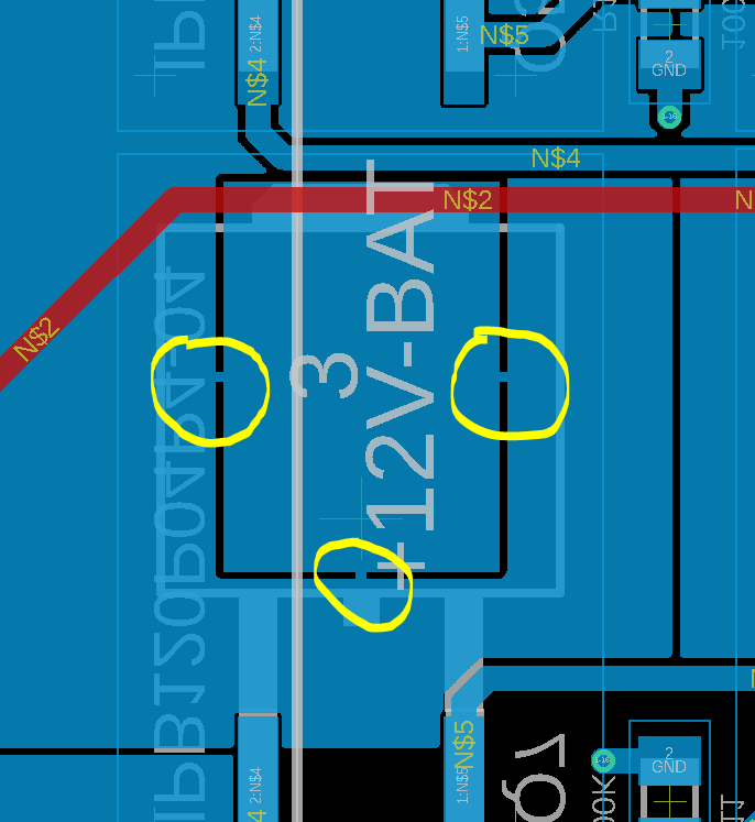

Eagle - suche passende DRC Einstellung
Gast #6819157
schau mal unter Thermal - Mindeststärke der Stege.
Oder lege einfach eine breitere Linie des entsprechenden Layers darüber,
gibt aber Fehlermeldung beim DRC.Check, diese kann man ja entsprechend
quittieren
#6819168
Mark schrieb:
> wie passe ich die im Bild markierten Verbindungen in Eagle an?
Mit der Linienbreite des Polygons.
> Ich
> möchte sie breiter haben, da sie so für die erwartete Stromstärke zu
> dünn ausgelegt sind.
Wenn man die Linenbreite des Polygons nicht erhöhen kann oder will (weil
dann auch dessen Kriechfähigkeit in enge Winkel und dünne Durchbrüche
sinkt), muss man es mit einer Leitung nachzeichnen. Dabei aber ein
echtes Signal erzeugen, einen netzlosen Strich. Also mit ROUTE und
gedrückter STRG-Taste am Pad anfangen, damit kann man auch ohne Luftline
eine Leitung mit dem richtigen Netznamen verlegen.
Oder im Polygon die Thermals ausschalten. Dann werden aber alle Bauteile
an diesem Polygon flächig angeschlossen.
Oder ein kleines Polygon dort drüber legen, ohne Thermal. Dann ist nur
dieses eine PAD flächig angeschlossen.
