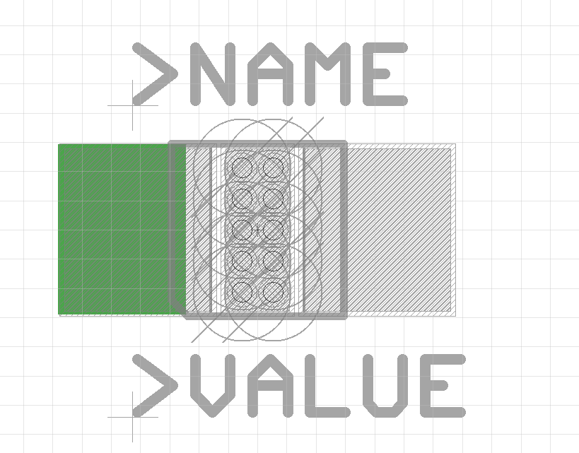

kann ich den Adler beim Loetstopplack ueberlisten? Eagle 6.12
Die graue Flaeche ist mein Loetpad fuer die Led in der Bibliothek, im
Top-Layer. Es waere mir sehr angenehm, die Flaeche bis zur LED (tplace),
ggnfls auch etwas weiter, mit Loetstopp zu ueberziehen. Gruen
dargestellt.
Wunschdenken oder geht das wirklich irgendwie?
Gruesse Gert

du mußt das Package in der Bibliothek ändern.
- Falls es eine Originalbibliothek ist, eine Kopie anlegen und mit der
Kopie arbeiten.
- Im Bibliothekseditor das Package bearbeiten:
- das SMD-Pad, bei dem du den Lötstopplack anpassen willst: die
Eigenschaft STOP ausschalten (mit Info-Befehl aufs SMD-Pad klicken, dann
Haken bei Stop wegnehmen)
- dann selber rechtecke im tstop-layer (29) dahin malen, wo du den
Lötstop weghaben willst (dran denken: Lötstop == tstop ist ein negativer
layer)
- das gleiche auch nochmal für die Lötpaste (layer tcream 31) machen,
ansonsten wird Lötpaste auf Flächen gedruckt, die gar nicht von Lötstop
freigestellt sind.
- in der Befehlszeile "help SMD" eingeben und die Hilfeseite zu Lötpads
durchlesen, insbesondere Abschnitt "Flags". Solltest du vielleicht ganz
zuerst machen
