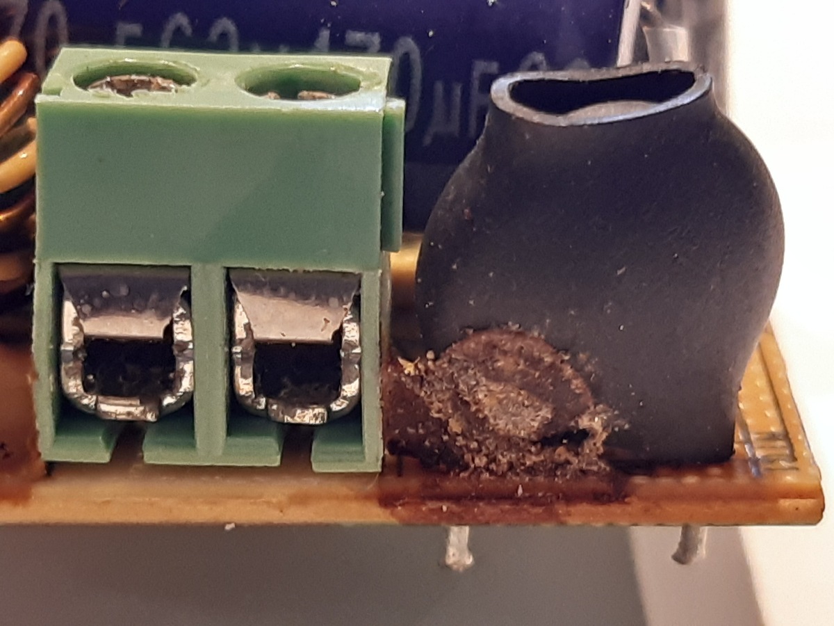

Hallo zusammen,dieses Teil ist in einem LED Treiber verbaut der leider seinen Geist aufgegeben hat. Wer kann mir sagen um welches Bauteil es sich handelt? Welche Werte es hat? Vielen Dank
mach den Schrumpelschlauch ab und guck nach
#6820862
Das wird ein in Schrumpfschlauch eingeschrumpfter Überspannungs-VDR gewesen sein. Da es auch ein NTC gewesen sein könnte, schneid mal den Schrumpfschlauch auf und pule das Teil raus, ohne es weiter zu zerbrechen vielleicht steht noch die Typennummer drauf. In beiden Fällen, defekter VDR oder NTC, wird aber noch mehr kaputt sein, die Uberspannung kam ja durch bzw. der Einschaltstromstoss endete nie.
#6820864
Mit an Sicherheit grenzender Wahrscheinlichkeit ein Varistor. Wenigstens war der Hersteller so gewissenhaft, diesen in Schrumpfschlauch zu packen.
Hinten dran sieht man noch einen Glasgewebe-Isolierung? Hat da der Hersteller auch noch gewissenhaft ne Thermosicherung verbaut!? Wenn ja, is die mit Sicherheit auch durch.
schau dir mal an wie er angeschlossen ist: quasi parallel zur Eingangsspannung = VDR in Reihe mit dem Netzteil = NTC #J.

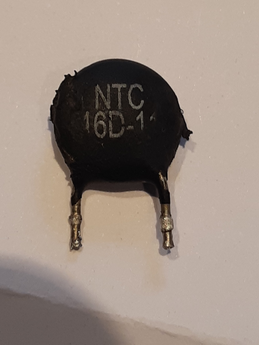

Also die Antworten waren ja richtig schnell. So schaut es jetzt aus ohne den Schrumpfschlauch,so wie ich es jetzt erkennen kann NTC 16D 1? ?
Nee, NTC 16D und hinter der 1 noch eine Ziffer. Sonst findest Du nicht den für Dich passenden Widerstand. https://www.mouser.de/Circuit-Protection/Thermistors/NTC-Thermistors/_/N-axfvt?Keyword=NTC+D16+1&FS=True ciao gustav
#6820960
NTC 16D-11, 16 Ohm, 2A.
Perfekt,danke. Wo kauft ihr denn die Bauteile?

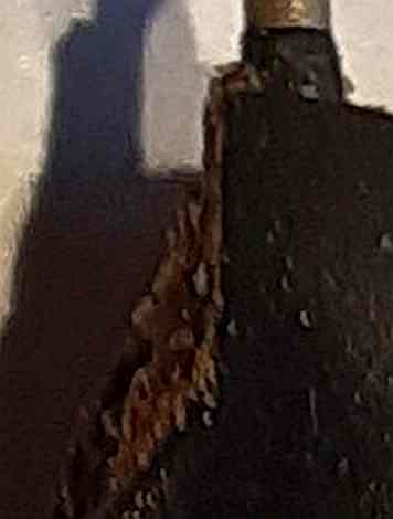

Und wie kommst Du darauf, daß das Ding kaputt ist?
Also mich hatte das überzeugt.
#6821198
Also erstmal vielen Dank an alle,ich werd mir erstmal das Teil besorgen und dann Rückmeldung geben ob der Treiber wieder zum Leben erwacht ist.
Erst auslöten und nachmessen, dann bestellen!

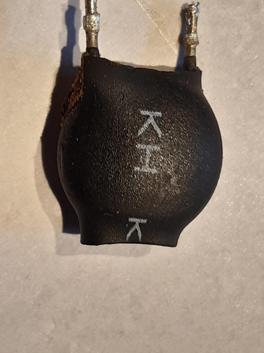

Mich nicht. Das sieht eher wie irgend ein Kleber aus.
Wenn so ein NTC hochgeht, hat er üblicherweise ein Loch oder einen Riss
im Gehäuse, und davon sehe ich nichts.
#6821445
Teo D. schrieb: > Erst auslöten und nachmessen, dann bestellen! Was willst du da noch auslöten? Josef H. schrieb: > 20210916_123943.jpg Josef H. schrieb: > 20210915_173720.jpg
#6821610
Ben B. schrieb: >> Also mich hatte das überzeugt. > Mich nicht. Das sieht eher wie irgend ein Kleber aus. > Wenn so ein NTC hochgeht, hat er üblicherweise ein Loch oder einen Riss > im Gehäuse, und davon sehe ich nichts. Das Foto zeigt ja auch nicht den NTC, sondern den Schrumpfschlauch, wenn ich das richtig sehe. Und BTW teoderix, wieso schreibst du zuerst "Überzeugt vom Defekt" und dann 3 Posts später was von nachmessen?
