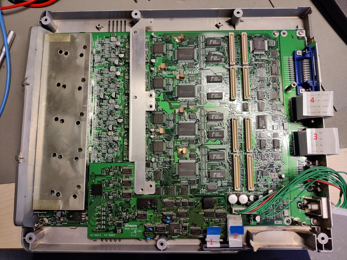

von einem Bekannten habe ich ein Hitachi Denshi VC 5810 4 Kanal
Oszilloskop geschenkt bekommen, da es in seiner Firma beim kalibrieren
rausflog. Im inneren war ein Flachbandkabel halb ausgesteckt. Jetzt
funktioniert zwar die Selbstkalibrierung, der Trigger funktioniert
jedoch nur halb. Auf AC Kopplung und Nulldurchgang funktioniert er auf
allen Kanälen, auf einer anderen Triggerspannung kommt nur "waiting for
trigger" und ein rollendes Signal. Ob das vorher auch schon so war kann
ich leider nicht sagen. Habe das Scope nochmals geöffnet und alle
Stecker kontrolliert - selbes Ergebnis.
Ohne Schaltplan ist man jedoch ziemlich ratlos wo man anfangen suchen
soll.
Wird der Trigger überhaupt in Hardware umgesetzt oder ist das Software?
Ansonsten funktioniert alles, nur ohne Trigger etwas schwierig zu
arbeiten.
Hat jemand von euch einen Schaltplan von dem Teil? Das Internet gibt
leider nichts her.

Ich habe leider nicht das von Hitachi, sondern ein Vorgängermodell
ähnlicher Bauart.
Ich müsste aber jetzt mir echt zeit nehmen um zu suchen welcher Chip bei
deinem dafür zuständig ist.
Kann aber durchaus sein dass es nur das Flachbandkabel oder Stecker ist
der das Problem verursacht.
Zumindest war das Problem bei meinem ein Bruch im Flachbandkabel den
mann kaum sah.
EDIT:
Ich meinte wenn man von vorne schaut sei es das hintere rechte der
beiden gewesen, ist aber schon lange her.
(Firma: S-C-I DATA GbR) #6821594
bastler schrieb:
> Welches der Kabel meinst du?
Ich meinte dass welches du mit (3) beschriftet hast.
und ja der trigger ging nicht mehr richtig. Hing daran das ein "Bit"
nicht sauber zur Einstellung übertragen wurde.
und ich denke da alle mit "Wasser" Kochen, könnte das bei Dir das selbe
sein.
Ist aber echt schon zig Jahre her wo ich diesen Fehler hatte.
Meines hat übrigens noch ein Oranger Plasma Schirm. ist aber sonnst
recht ähnlich aufgebaut.

Die Kabel scheinen bei mir alle intakt zu sein. Eines war nicht ganz
eingesteckt aber der Trigger funktioniert trotzdem noch nicht
Gast #6826121
Bei Stecker 1 war ein Kontaktfehler. Beim Einstecken hat es das
Flachbandkabel so verbogen, dass ein Pin keinen Kontakt mehr hatte.
Jetzt funktioniert das Oszi wieder konplett. Danke!
(Firma: S-C-I DATA GbR) #6826174
Na ok Super,
Auch wenn es bei dir demzufolge die "Rückleitung" und nicht wie bei mir
die Select Leitung, Dan hoffe hat dich der Tipp somit wohl weiter
gebracht.
