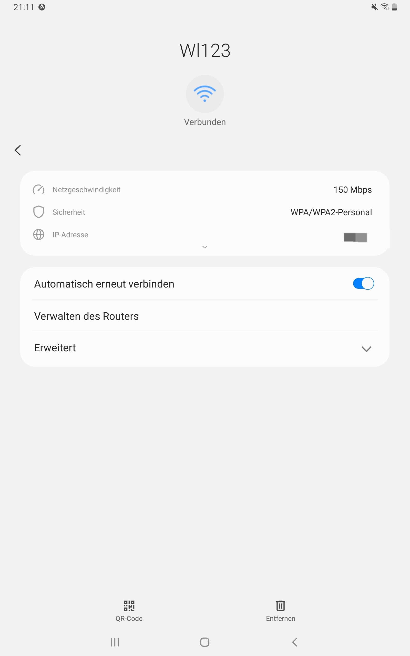

von Detlef R. (hotte1)
Die 192.168.1.1 ist die Adresse vom Hauptrouter. Leider zeigt dieser
nicht den gesammten IP Bereich der zur Verfügung steht und welche davon
schon in Benutzung sind.
Ich hab mich wie gesagt an die verlinkte Anleitung gehalten und habe
proberweise
...0.254 eingetragen, gespeichert, Neustart usw. Funktioniert im WLAN,
aber ich komme mit der geänderten IP weiterhin nicht ins AP Menü.
Ich sehe noch eine Möglichkeiten. Eventuell ändert der DHCP Router nach
dem Einbinden des AP immer wieder dessen IP. Weiterhin ist mir
aufgefallen, in den Angaben die ich in den Verbindungseinstellungen des
WLAN auf meinem Tablet zu finden sind, wird dort neben der
Netzgeschwindigkeit und der Sicherheit auch eine IP angezeigt. Diese ist
immer, auf dem Hauptrouter als auch auf dem AP, eine 192.168.1....,
allerdings auf beiden Geräten verschieden und sie öffnen beide nicht die
Menüs. Zum öffnen des Hauptrouters muß ich 192.168.1.1 benutzen.
 In den Angaben über die zur verfügungstehenden WLAN Netze, Samsung
Tablet, tauchen bei mir beide Router auf, da ich die SSID des AP anders
benannt habe.
In den jeweiligen Verbindungseinstellungen gibt es noch den Unterpunkt
Verwalten des Routers. Aber unter den beiden Geräten öffnet dieser
Menüpunkt immer das Menü des Hauptrouters, folglich die IP ....1.1.

Was ich mich frage, ich hab ja die Vermutung, daß die von mir im AP
geänderte und gespeicherte IP danach im Netzwerk vom Hauptrouter wieder
geändert wird und zwar auf ...1.1, da ja in beiden Einstellungsroutinen
des WLAN auf dem Tablet, "Verwaltung des Routers", auf die
Konfigurationsoberfläche des Hauptrouters zugegriffen wird.
Gibt es eventuell die Möglichkeit auf dem AP die automatische Übernahme
der IP zu verhindern?
Was für Einstellungsroutinen? Browser aufmachen, http://192.168.1.x
(wobei x=1 für den Router, beim Access Point das, was Du konfiguriert
hast) aufrufen, fertig.
Mit Einstellungsroutinen meine ich das. Das gibt es bei beiden
Verbindungen. Bringt aber immer den Hauptrouter.
von Hmmm (Gast)
Was meinst Du mit "bringt"?
Wenn die unterschiedliche SSIDs haben, such Dir das jeweilige Netz aus.
Wenn sie identische SSIDs haben (wie man es normalerweise macht), sucht
sich der Client einen der beiden Access Points aus und wechselt ggf.
automatisch.
In beiden Fällen landest Du im gleichen Netz und wirst nach einem
Wechsel des APs auch höchstwahrscheinlich wieder die gleiche IP-Adresse
bekommen.
