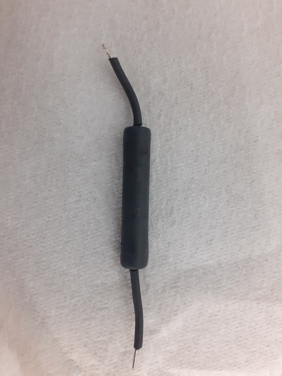

kann mir jemand sagen, was das für ein Bauteil ist?
Es steht eine Bezeichnung oben. Diese ist sehr schwer lesbar und am Foto
gar nicht ersichtlich. Glaube es steht "AC610" oder "ACS10" oben.
Abmessungen ca. 4,5cm lang und einen Durchmesser von 1cm.
LG

Rolf M. schrieb:
> Ri S. schrieb:
>> Um das Bauteil war einer - den habe ich bereits entfernt.
> Hast du das gepostete Bild davor oder danach gemacht? Das sieht nämlich
> sehr danach aus, als ob da Schrumpfschlauch drum ist.
Den habe ich davor entfernt. Am Bild ist nur an den Leitungen ein
Schrumpfschlauch
MaWin schrieb:
> Ein silikonummantelter Drahtwiderstand (von 220 Ohm).
> Früher hübscher als die neue S-Serir
> http://www.arcolresistors.com/resistors/acs-10s-silicon-coated-resistor/
Danke, das ist er!
Hat der irgendwelche speziellen Eigenschaften bzw. muss man hier auf
irgendetwas achten.
Oder könnte ich diesen auch durch solch einen ersetzen?:
https://www.reichelt.at/at/de/drahtwiderstand-axial-11-w-220-ohm-10--11w-axial-220-p1515.html?PROVID=2807&gclid=Cj0KCQjw1ouKBhC5ARIsAHXNMI_t1oTDUNPxlLOeB80wO31SzW3TF-f9tbGIUlGtNU6l6eW8D5X7sgYaAn2nEALw_wcB
https://www.reichelt.at/at/de/drahtwiderstand-axial-25-w-220-ohm-1--arc-hs25-220r-f-p233450.html?PROVID=2807&gclid=Cj0KCQjw1ouKBhC5ARIsAHXNMI9b7BS0_PmzHxkJzjq9EUQIN1h1CTqgYMi-pG6KHNuWlCroE5-zsnoaAgDIEALw_wcB

H. H. schrieb:
> Es gibt ihn auch als induktionsarme Ausführung. Ob deiner so einer ist
> müsste man messen. Aber weshalb willst du ihn austauschen? Er ist doch
> noch in Ordnung.
